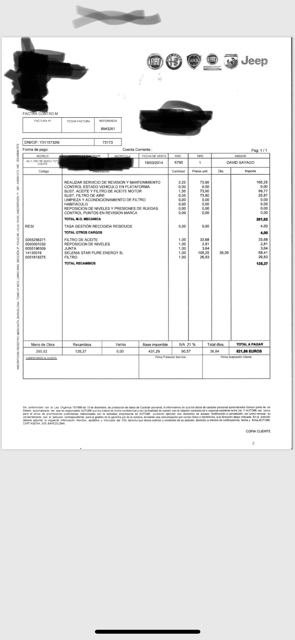

Scusate ma mi mettete un dubbio enorme ora, io ho appena fatto fare il tagliando dell’auto appena comprata, ha 5 anni e 7mila km e non mi hanno parlato della cinghia
Che devo fare?
Questi in allegato sono i lavori (è in spagnolo perché l’ho presa in Spagna ma si capisce)
    139.9 KB · Visualizzazioni: 263

Ma è una 4c? Comunque hanno cambiato olio motore, filtro olio e filtro aria. Il problema è che dopo 5 anni se non è stato fatto dovresti fare anche candele e cinghia distribuzione. Non so per quella dei servizi. Puoi fare i lavori in qualsiasi officina basta che ti certifica i ricambi originali e ti mette il timbro sul libretto

Si è una 4C e l’ho fatta portare dal concessionario ufficiale Alfa in Spagna, non mi hanno detto di fare altro...confermi che sul libretto di manutenzione sono queste che elenchi te le cose da fare? Io purtroppo non c’è l’ho il libretto, l’auto c’è L hanno ancora loro e potrei fargli fare il lavoro subito visto che non la prendo fino alla prox settimana

Shady78 ha il piano dei tagliandi, io l'ho solamente visto in Alfa ma non lo ricordo a memoria. Sicuramente la cinghia della distribuzione e le candele devi farli
