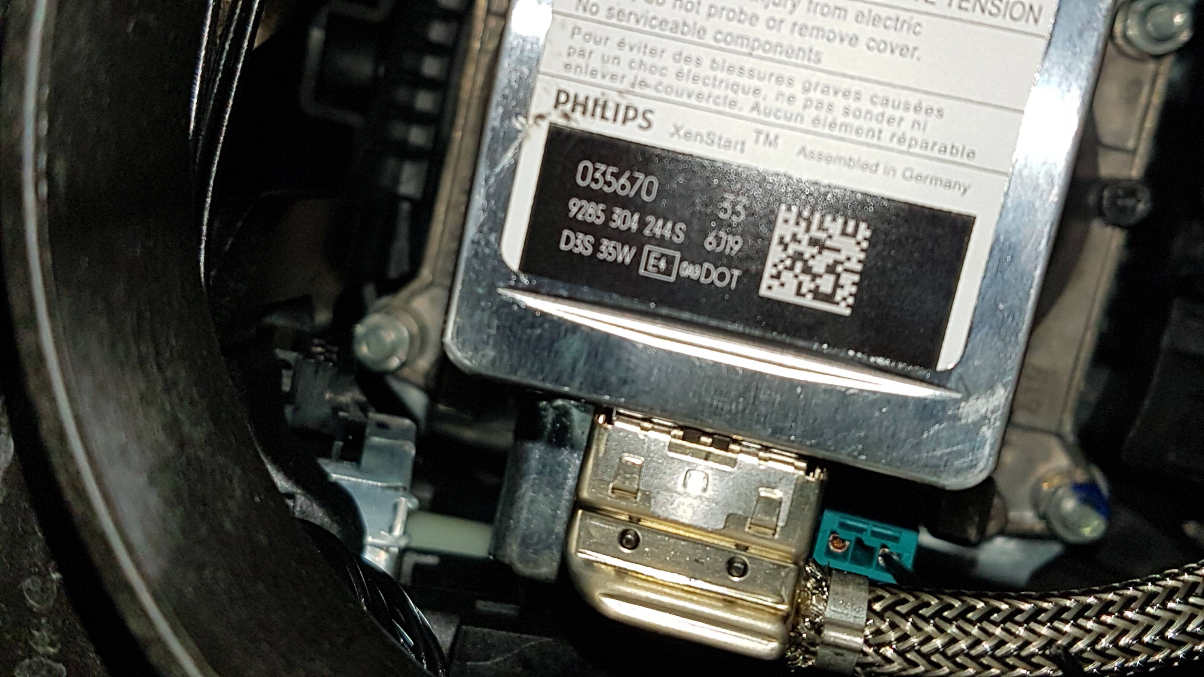

Allora no nn è normale,purtroppo essendo fari che seguono la strada nelle curve, ce il problema che un conmettore ha i fili troppo corti e uno o entrambe i fili si stacchino. Apri l ispezione nel passaruota e togli i taplo dietro il faro e ti accorgerai quello cje è successo. Se nn riesci togli la ruota. Se trovo le foto della riparazione che ho fatto io te le giro
Il cpmmettore incriminato è quello verde
