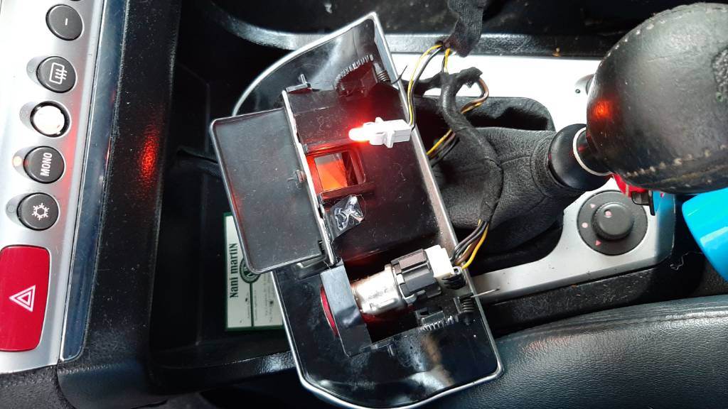

Volevo chiedere se anche a voi è successa una cosa del genere.
Premetto che non ho mai usato l accendisigari per accendere le sigarette( bensì sia un fumatore) ma lo sempre usato per i led e caricabatteria del cel.
Ho una presa multipla dove è collegato sia i led che presa del caricabatterie del cell ( con usb), ma da 2 3 giorni che non mi funziona più nulla, o meglio si accendono i led ma invece di fare la luce rossa è fiocca e bianca
Mi son accorto che a macchina accesa e tutto resto spento a spina inserita mi si accendono le luci di posizione e la lucetta dell posacenere non funziona più.
Oggi ho provato l accendisigari originale e rimane dentro ma non scalda.
Puo esser l accendisigari andato?
La cosa più strana è possibile che s accendano le posizioni????
Permetto che non ho provato altre prese sull accendisigari ma non credo sia un problema della multipla o dei led.
Avete qualche suggerimento?
Presumo sia dovuto ad un ritorno di corrente dalla lampada che illumina l'accendisigari del resto mi pare si accenda quando accendi le posizioni...;)
No è questa la cosa strana non si accende nulla tranne che le posizioni ....ma son spente ...cioè io lascio la macchina accesa con luci e tutto spento nel momento che inserisco la spina nell accendisigari si accendono le posizioni....e la lampadina non va....
.. tutto spento nel momento che inserisco la spina nell accendisigari si accendono le posizioni....e la lampadina non va....
La spina và a connettere il positivo che altrimenti servirebbe per l'accendisigari con il positivo della lampadina che a sua volta è collegato alle luci di posizione...
massa interrotta al 100/100.....controlla il connettore e il collegamento con l'accendino.
Tutto collegato massa e positivo fusibili gia controllati, cosa strana che mo funziona senza aver fatto nulla
