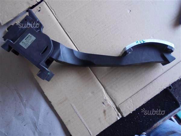

Ciao potresti provare a controllare il pedale dell'acceleratore che è elettronico
Dovresti smontarlo e pulirlo con uno spray x contatti elettrici o se hai la possibilità provare con un altro pedale magari preso allo sfascio..
È fatto così
