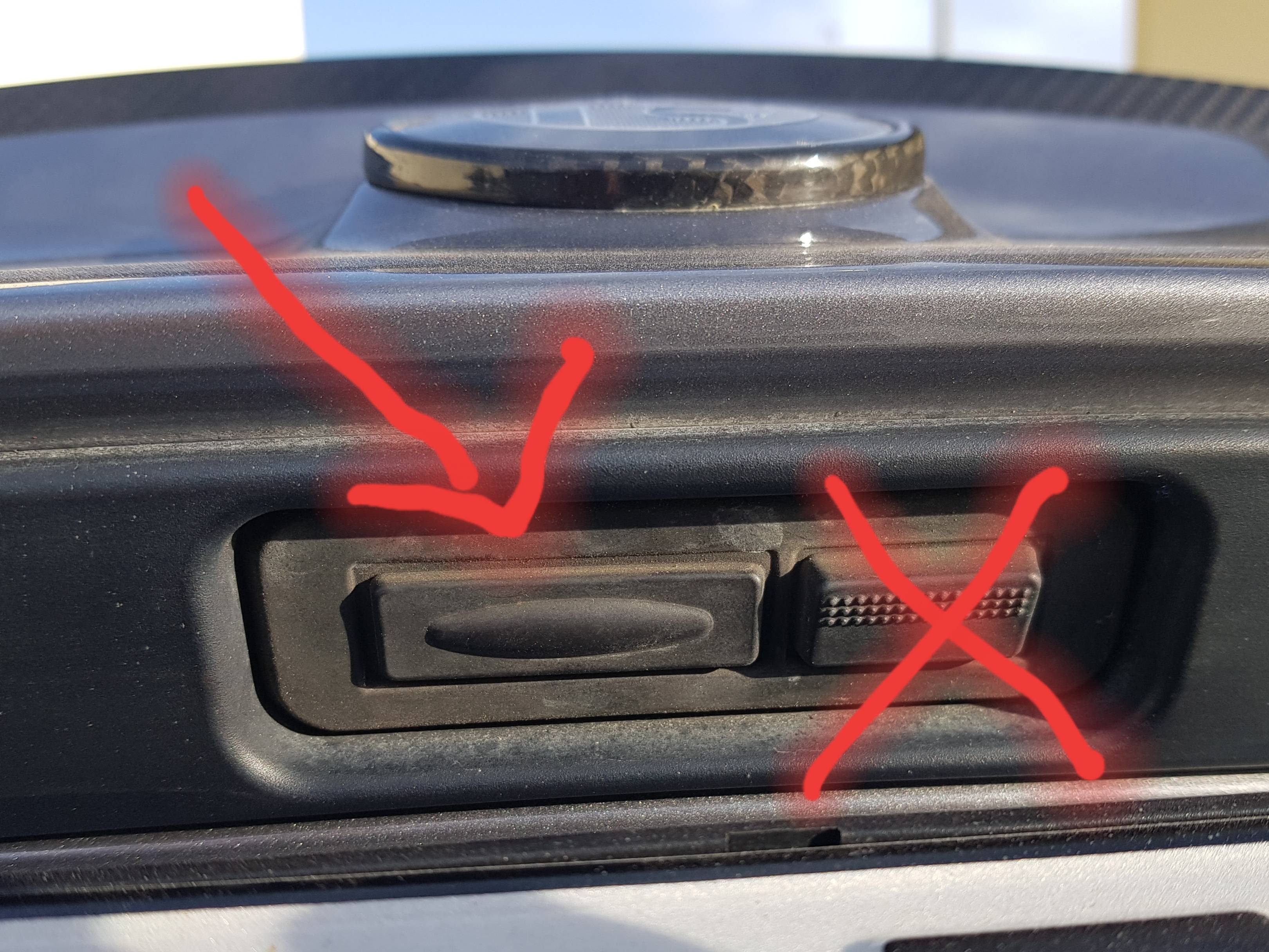

Buona sera,
ho un problema con l'apertura del cofano posteriore, molte volte non si apre premendo il pulsante, e devo per forza aprirlo con la chiave
Occhio che alla base del portellone ci sono 2 pulsanti, devi usare quello a sinistra. L'altro chiude l'auto...
Reactions: VURT

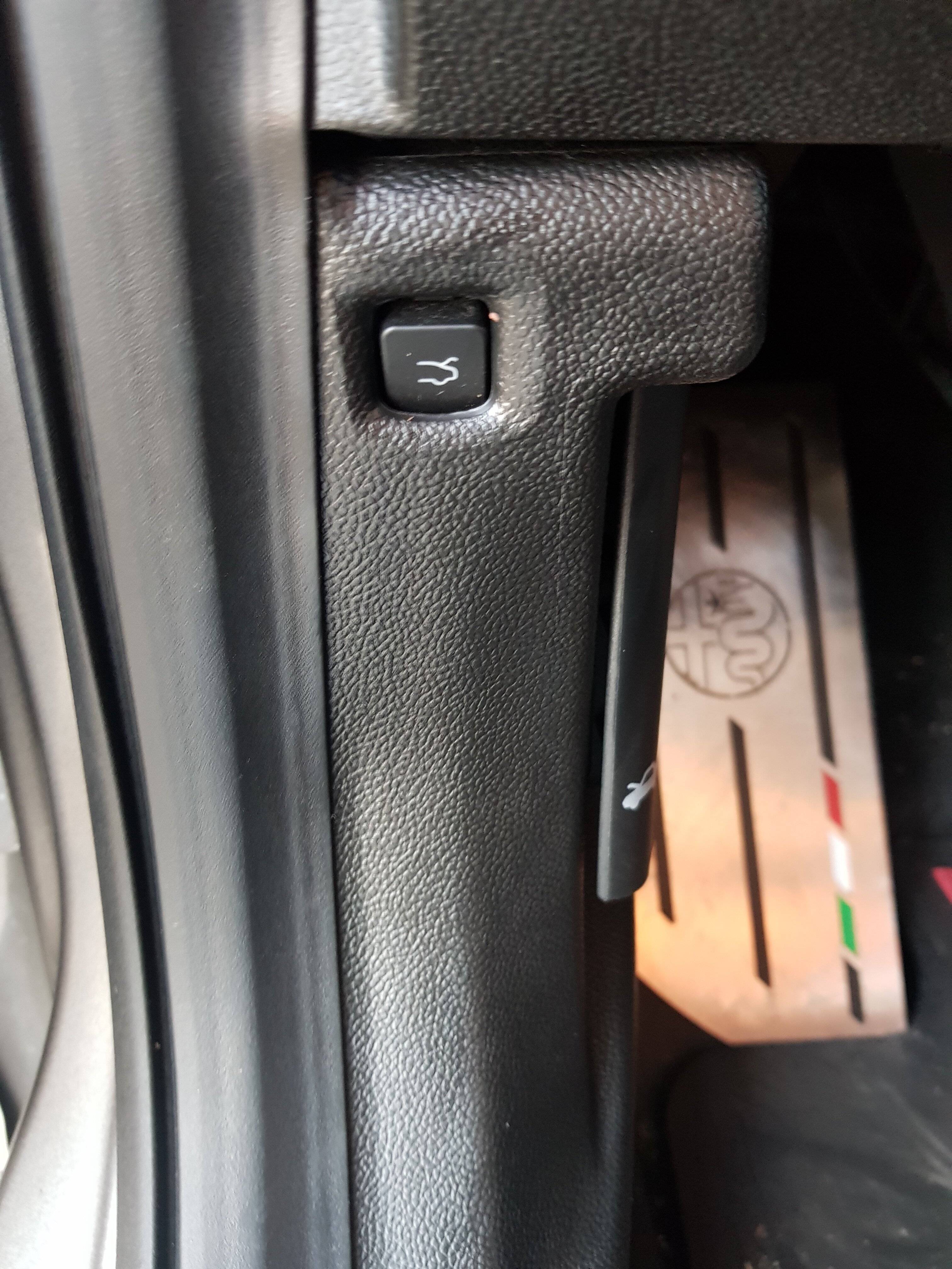

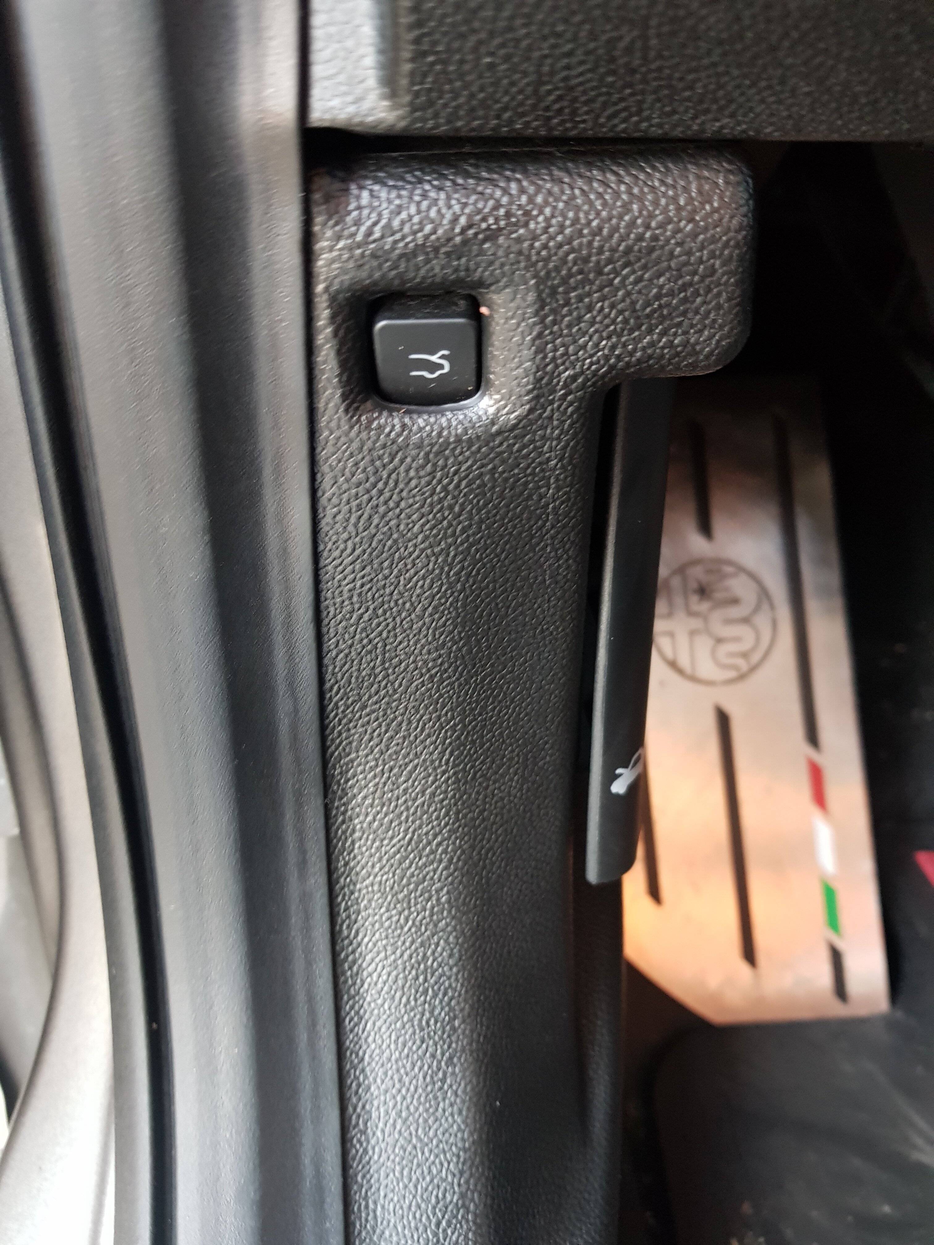

Sulla Giulia c’è ed è anche illuminato. Lo trovi in basso vicino alla leva per aprire il cofano motore
Osti, davvero? Non ci ho mai fatto caso...
