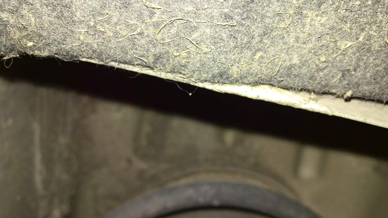

ahahah si forse mi sono spiegato male...praticamente è sopra la ruota dietro di sinistra ed è fine...non so cosa regge però si vede che è più basso e strusciato dalla gomma...credo sia l'insieme di una struttura...se riesco dopo posto una foto cosi capirete meglio di cosa sto parlando...
IMG_20130828_160832.jpg Questa è la fotto che ho scattato prima si vede quella parte grigia accanto alla moquette e dice che sia quella che ha ceduto...probabilmente è la struttura che tiene l'ammo...lunedi vado mi smonta la ruota e vediamo di preciso cosa sia...intanto mi ha fatto un preventivo con assetto da 3cm e ammo rivisionati 900€ e mi ha garantito che ci vado in 5 senza problemi...difficile decisione perchè quei soldi sono tanti e con soli 100euro potrei risolvere il problema e per ora andare avanti...voi che dite?può essere quello il problema oppure c'è altro??

il problema non lo riesco a capire perchè lì c'è la scocca se non erro....

ritornando al problema potrebbe essere una semi struttura che dovrebbe essere risaldato se ha ceduto...fatti fare un bel lavoro e per l'assetto senti solo quanto vuole di manod'opera e se ti chiede più di 150€ mandalo a fare in c**o...perchè se ne vanno 4h scarse scarse...
Allora l'amico è il meccanico ma non il proprietario quindi lui mi da solo qualche consiglio però non può decidere i prezzi eheheh...la manodopera mi aveva gia detto che ci vogliono 4h quindi sono 200euro e in più ci vuole 1h e qualcosa per ribattere quel pezzo...diciamo che il problema non è la manodopera quella gia mi aspettavo sui 250euro (ha detto mi fa anche la convergenza) ma il fatto che ci vuole 900euro..con degli ammo rigenerati e non nuovi...bho sono un pò indeciso dopo quello che mi hai detto...lunedi gliela porto e smontiamo la ruota insieme cosi si vede il problema preciso e poi decido...al massimo gli faccio sistemare solo quel pezzo e poi per l'assetto vediamo più in la quando mi schiantano del tutto gli ammo...
Allora sono stato stamani dal meccanico e con l'auto sul ponte abbiamo visto che è finito l'ammortizzatore di destra in quanto veniva su con una sola mano...detto ciò faccio tutto da lui con un assetto ribassato di soli 3cm(non devo fare gare, ma stare in strada e ogni tanto fare viaggi di 8/900km)...anche comprandolo su internet come da voi consigliato la spesa era quella su per giù. Soltanto da lui ho la garanzia che se tra 1 mese c'è un problema me lo risolve e zitto in quanto mi ha garantito al 100% che l'auto anche in 5 non struscerà più...
