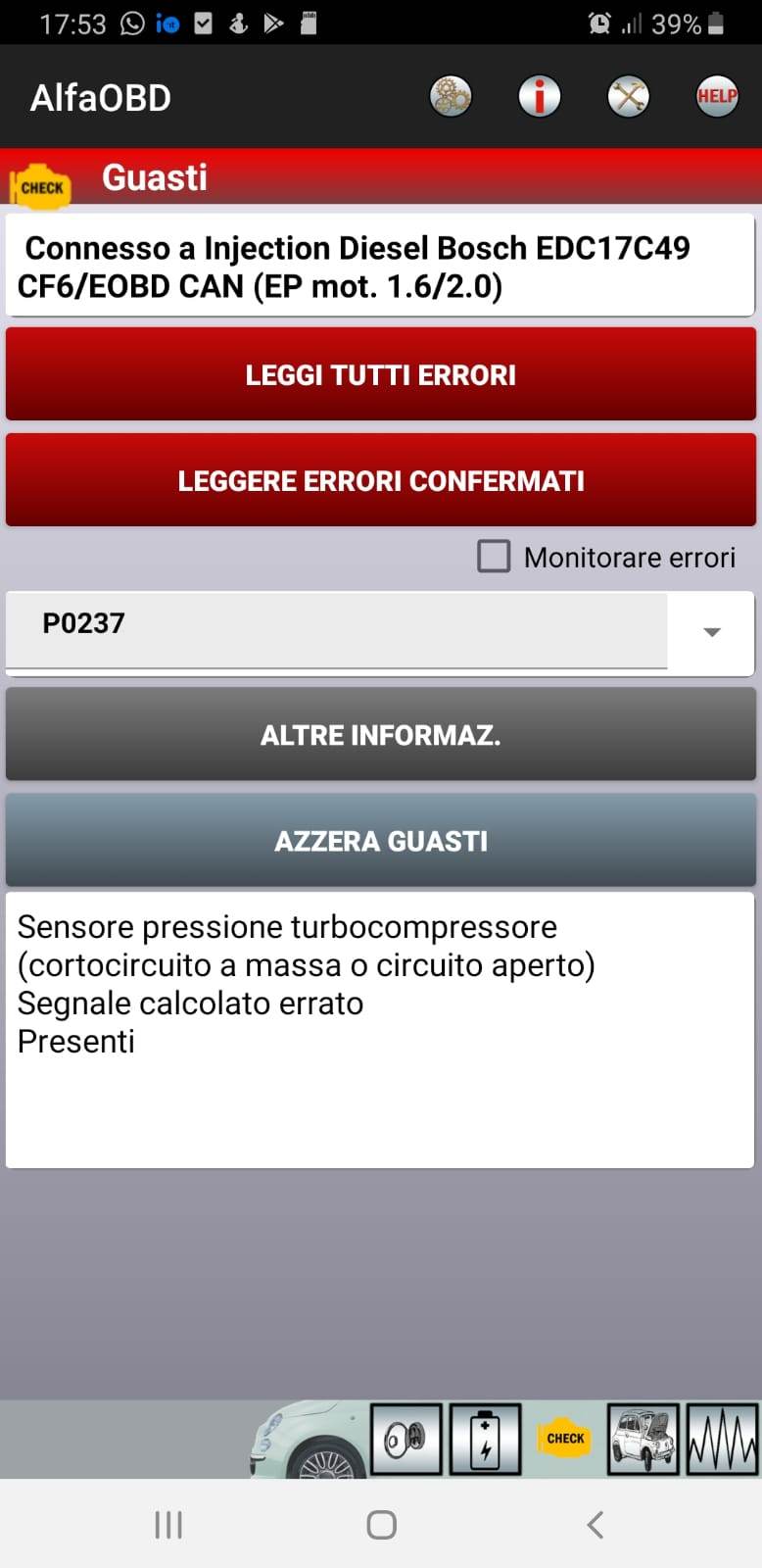

La mappa è stata fatta tenendosi molto più basso del previsto per non forzare sul turbo e sul filtro essendo ancora originali... La macchina ha solo 50k di chilometri e la mappa è stata fatta da circa 3k, non penso che una frizione può essere arrivata in così breve tempo..
    81.2 KB · Visualizzazioni: 211
La frizione varia tantissimo in durata a seconda dell'uso.
L'errore sulla turbina potrebbe dipendere dalla mappa o no. Io partirei da lì
