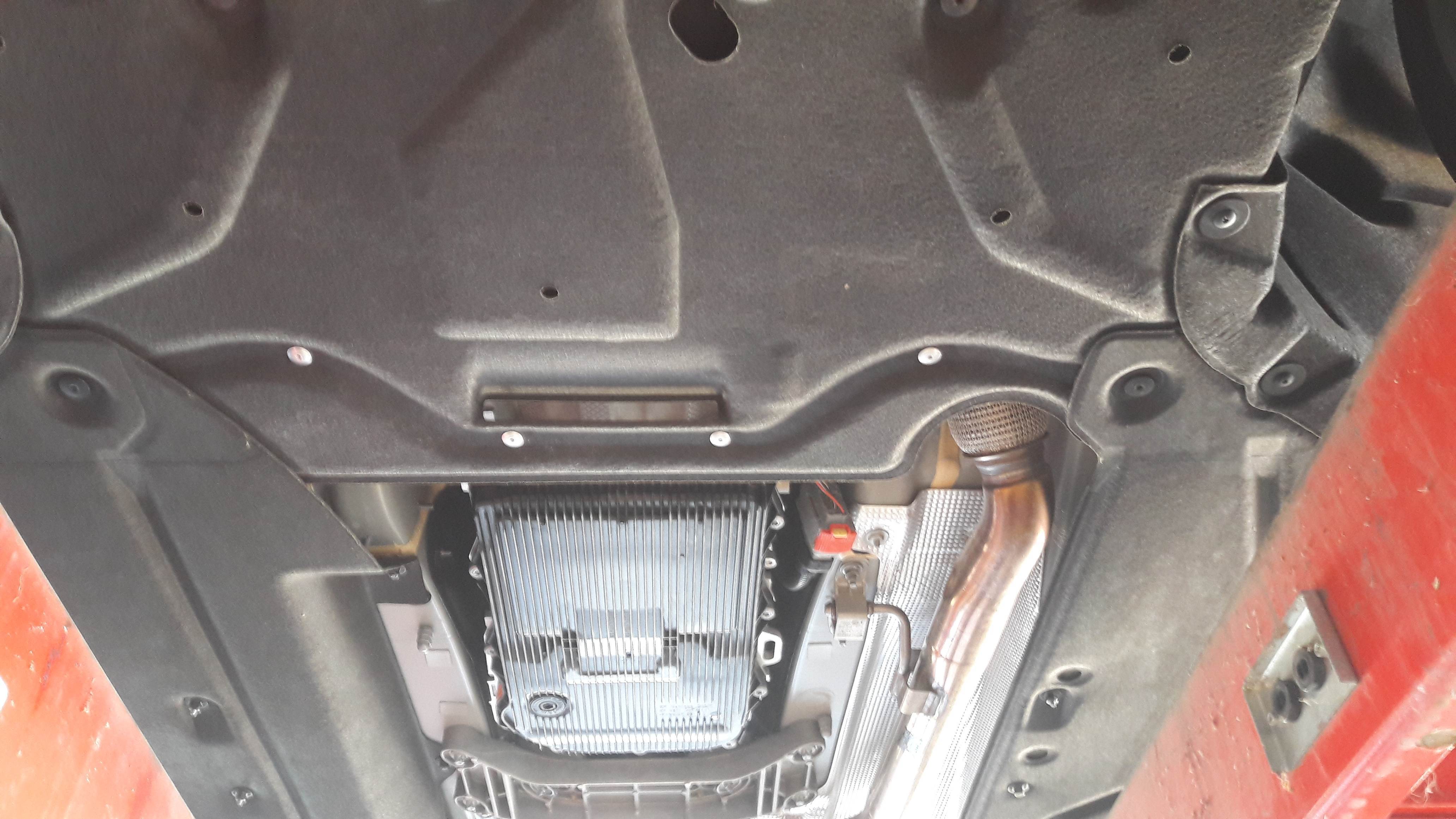

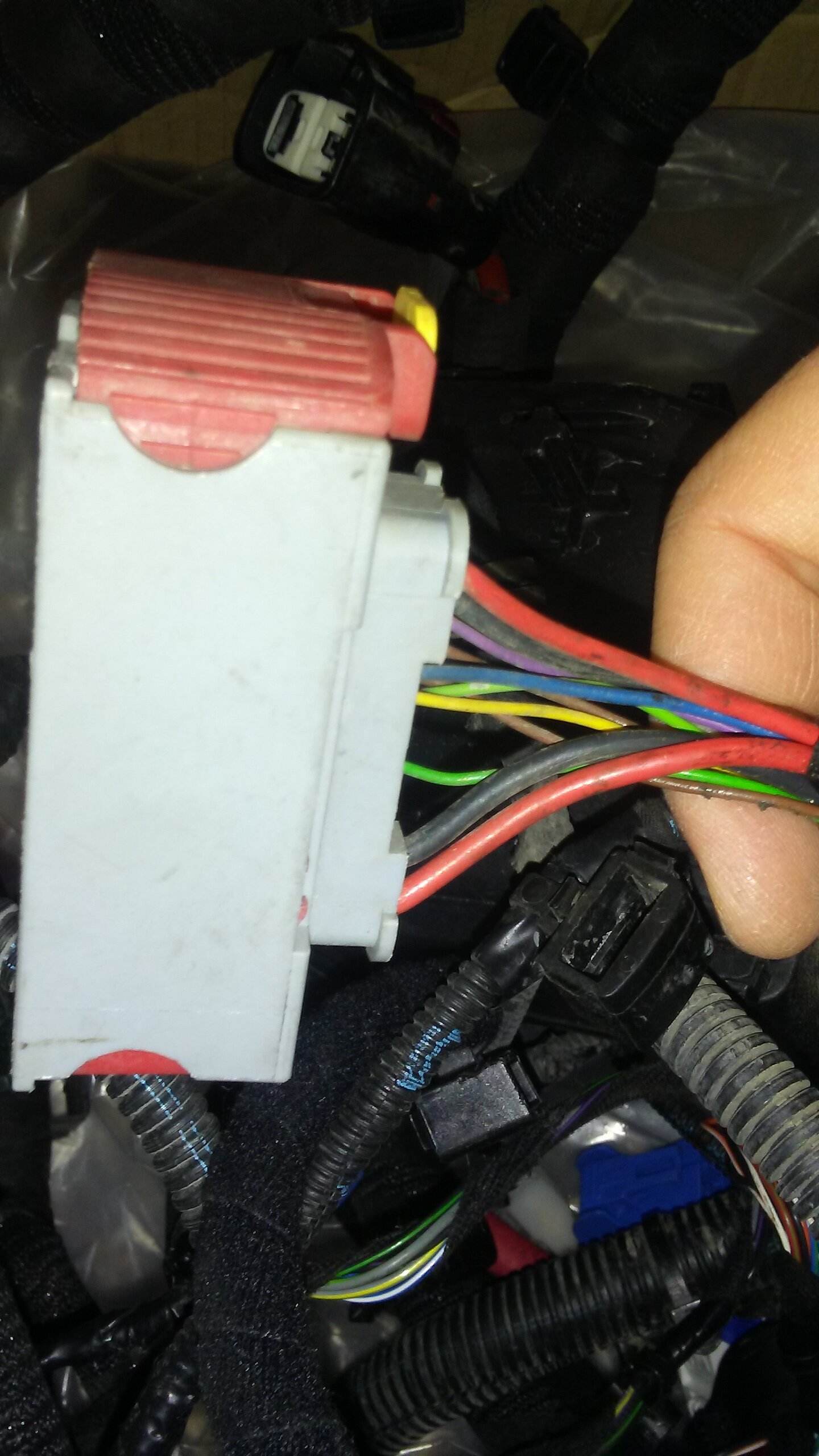

Cablaggio del cambio automatico?
qui sotto il particolare
