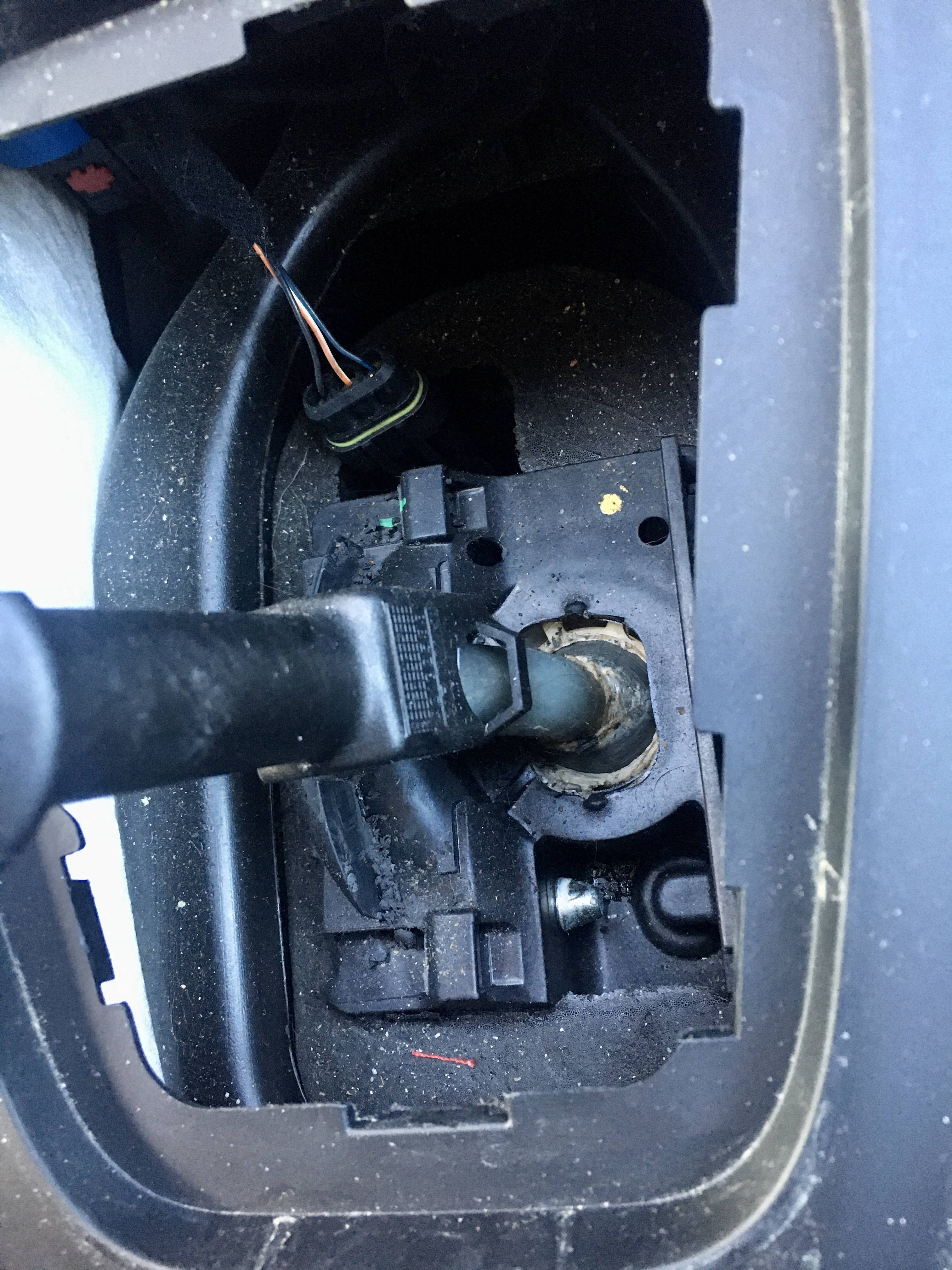

Ciao a tutti, ho preso una Giulietta jtdm 2 2.0 150hp euro 6B e riscontro uno strano problema, a volte scalando da una marcia all’altra sento il cambio nella zona “morta” prima dell’innesto essere piu duro del normale, se lo faccio tornare in posizione di riposo (tra terza e quarta per capirci) e riprovo, lo stesso si comporta bene.
provo a spiegarmi meglio con un esempio:
faccio per passare da terza a seconda, quindi sposto la leva in giu, poi verso sinistra e risulta dura, la faccio tornare a riposo e torno a spinfere verso sinistra e risulta normale, spingo in giu ed innesto la seconda.
Specifico che anche quando risulta duro, le marce entrano comunque bene.
Secondo voi c’e un problema? Qualcun altro ha mai riscontrato o risolto?
grazie

No, credimi, il modo in cui cambio è sempre lo stesso. C’e un problema nel meccanismo E vorrei capire quale

il movimento terza/seconda
non è indietro poi a sinistra come lo hai descritto tu quando ti risulta duro,
ma 1/2 indietro, a sinistra, 1/2 indietro
Abbiamo detto la stessa cosa, in ogni caso, detta come l'hai detta tu.. nello spostamento ''a sinistra'' risulta duro, se faccio tornare la leva tra terza e quarta quindi in posizione di riposo/folle e spingo nuovamente a sinistra, si sente invece normalmente morbida.. come se nel primo movimento fosse stata frenata da qualcosa che non ho idea

Eh quello temevo, è una cosa che posso fare da solo o sono completamente inaccessibili a noi comuni mortali?

per la registrazione, togli la cuffia e verifica che l'asta sia perfettamente al centro della guida di selezione
contemporaneamente non ci devono essere giochi ne troppa tensione

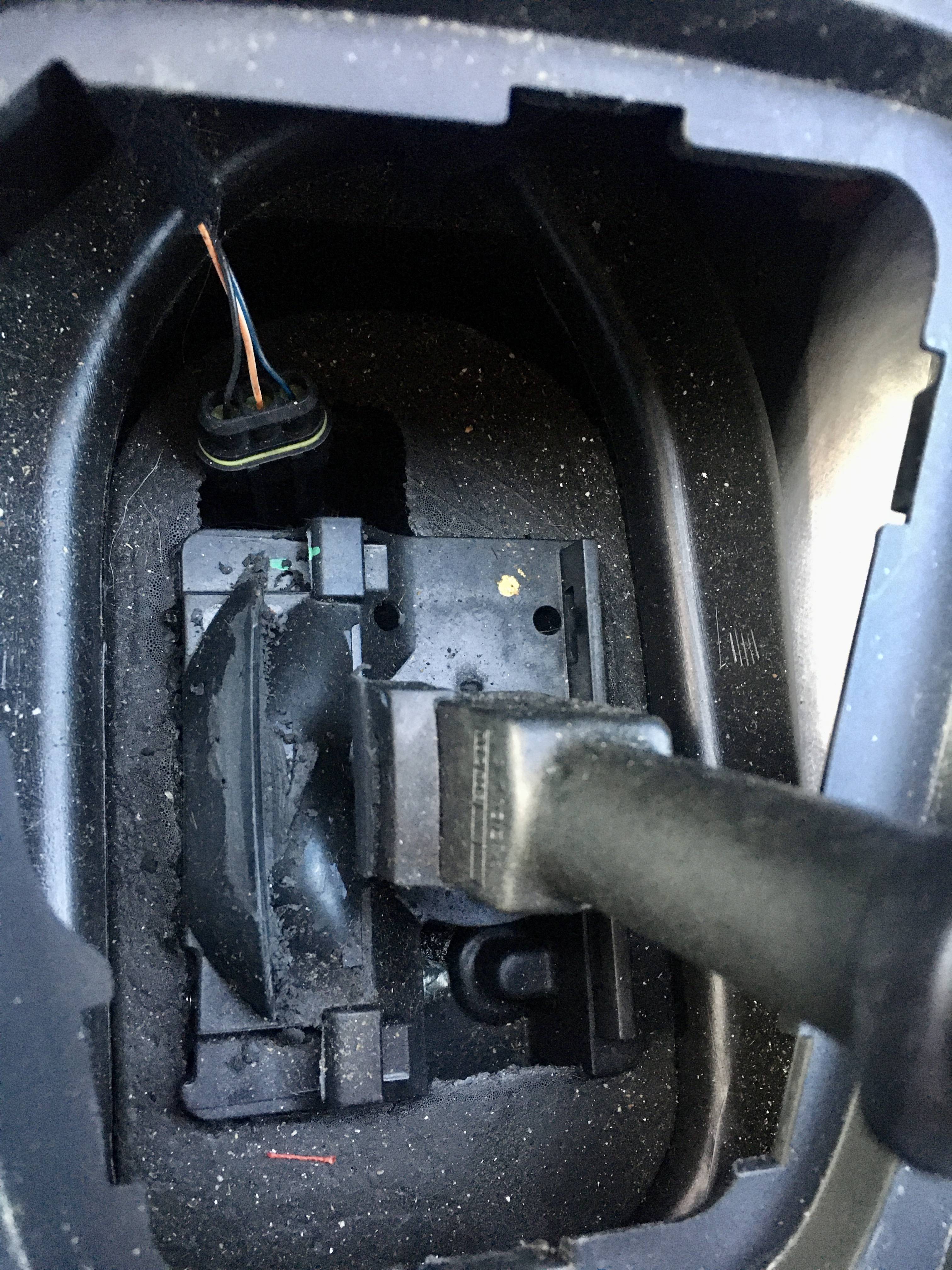

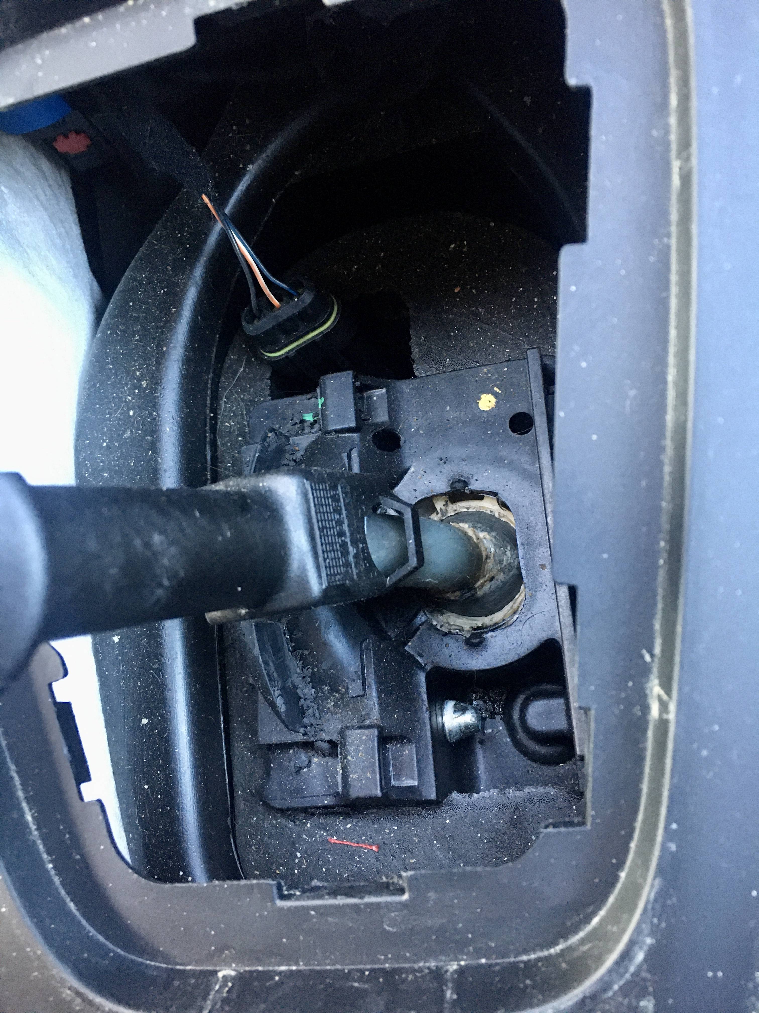

Ho trovato questa porcheria che credo fosse grasso secco, ho messo dello spray siliconico non aggressivo, se migliora un po vedo di ingrassare come si deve
