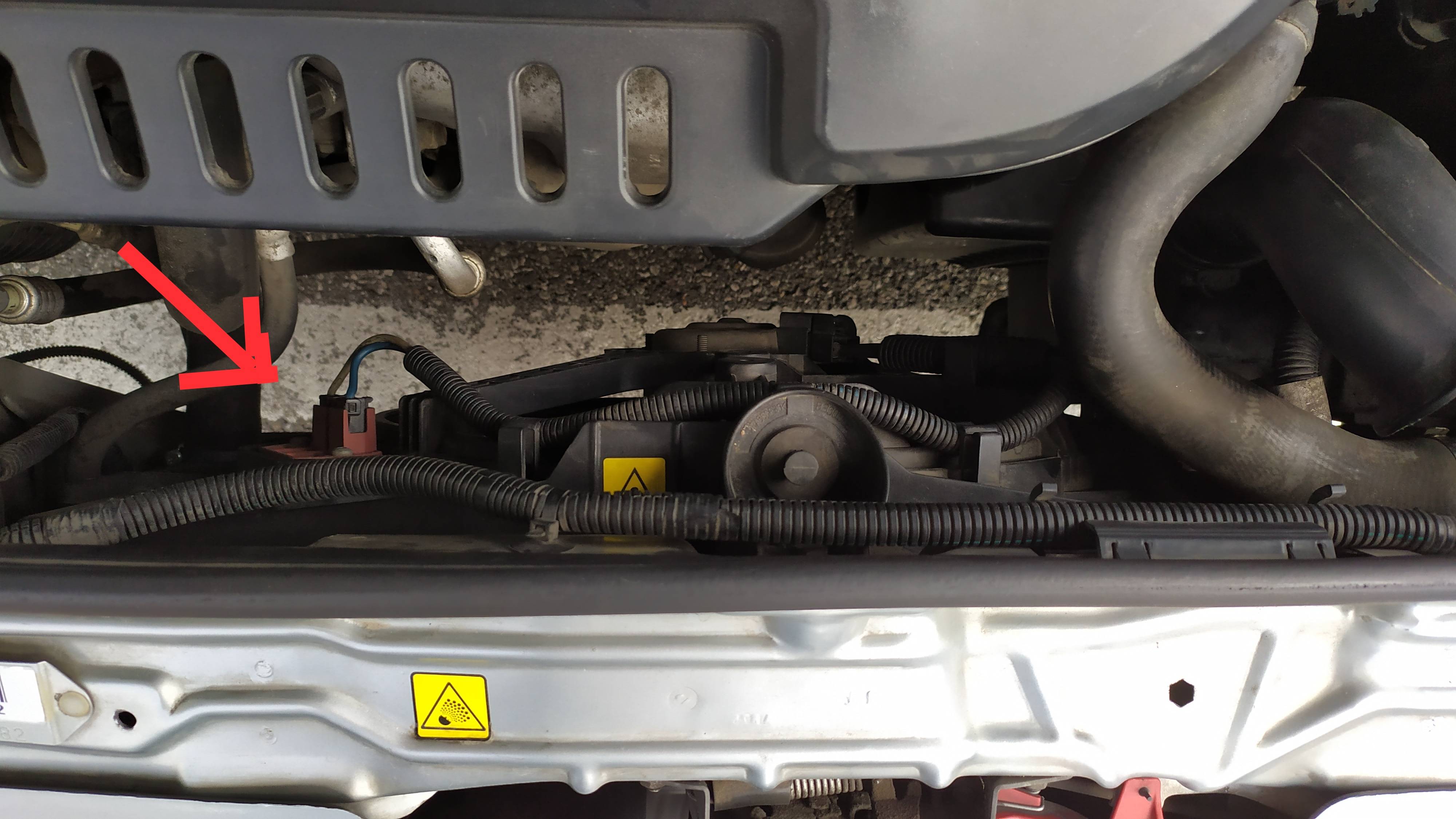

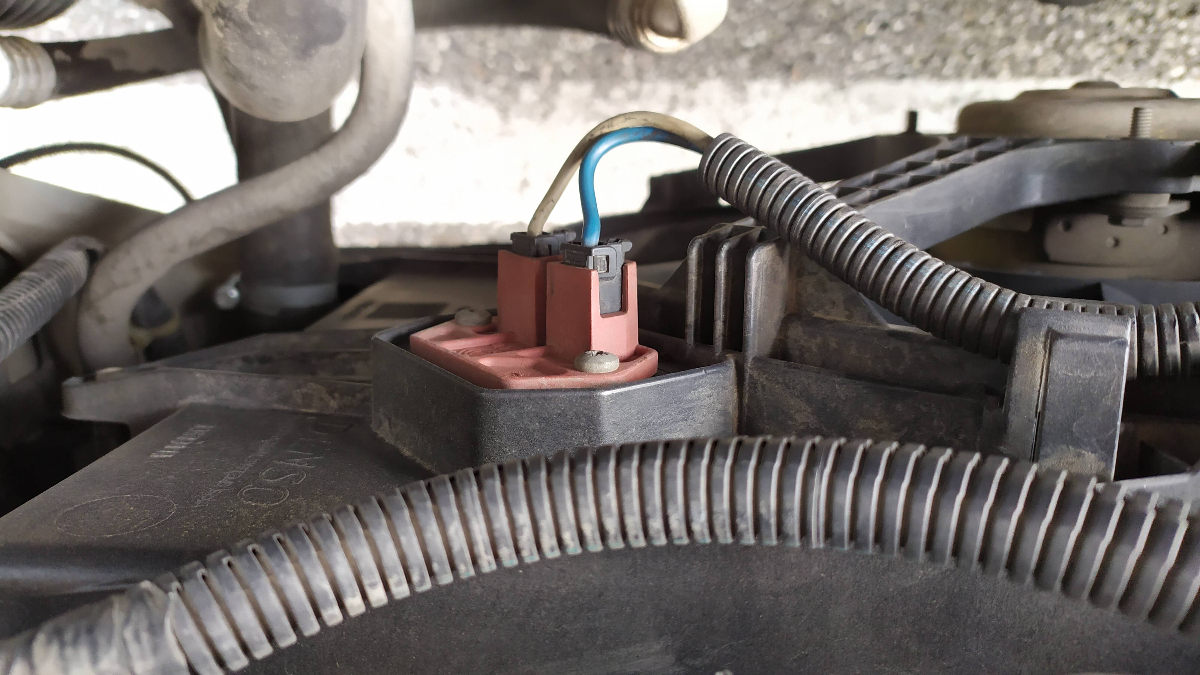

Ciao ragazzi,ho da poco acquistato la mia 147 jtd 115cv 1 serie e aprendo il cofano ho notato i 2 cavi della ventola radiatore staccati.
Ora non so come rimetterli,se il blu sopra e il bianco sotto o viceversa...ho provato a inserirli (vedi foto) e entrano entrambi in tutte e due le sedi😳
Sareste cosi gentili da confermarmi come vanno inseriti?

Non hanno polarità pertanto puoi inserirli come meglio ti pare, l'importante è che la ventola funzioni ad ambedue le velocità.

Non ti so dire con precisione quando si attiva la massima velocità (solitamente oltre i 100 °C o il climatizzatore inserito).
Tieni presente comunque che la velocità più elevata non coinvolge le connessioni che hai fotografato.
Piuttosto accertati che funzionino ambedue le velocità, con i cavi staccati o un guasto di quel coso* non funziona la velocità più bassa.
*resistenza
