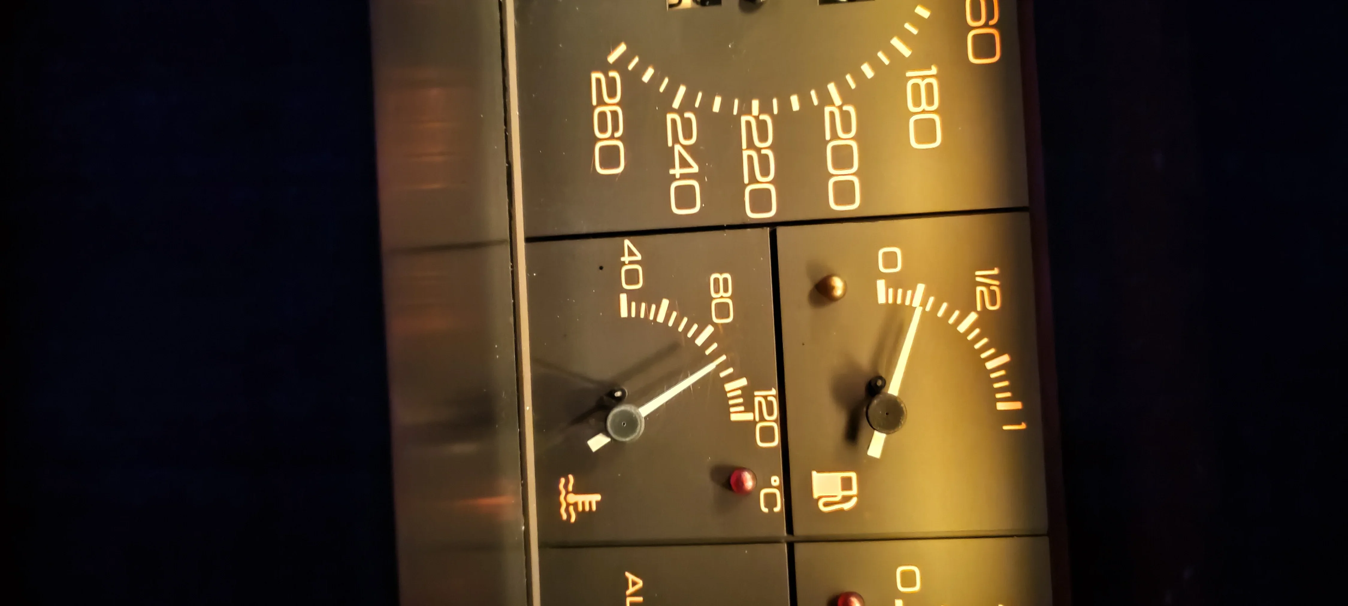

L'indicatore della temperatura sale progressivamente da "zero" a 80 gradi, e vi rimane stabilmente per tutto il viaggio.
Se però rimango fermo nel traffico, o in manovra , per qualche minuto la temperatura sale fino a raggiungere anche i 100 gradi!

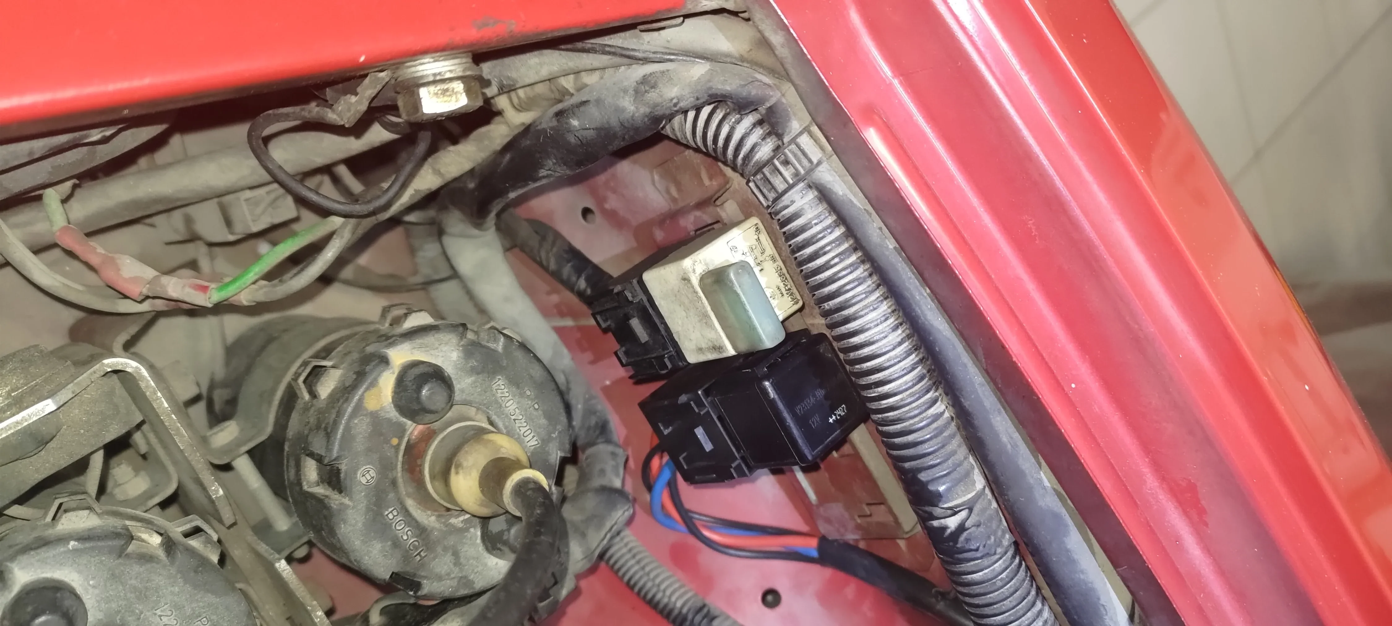

Per quanto ne so è quello nel vano motore lato dx. Lo vedete in foto, bianco con porta fusibile.
Da notare che il problema è sorto da quando ho installato un relè per la messa in moto, proprio vicino a quel relè bianco con porta fusibile.

Il relè è quello, posizione 1 lato dx , negli schemi identificato come I1 aziona la ventola. E' comandato dal sensore sulla testata identificato come L6. Ti allego gli schemi che ho trovato. Sul sensore a motore freddo dovresti trovare i 12 volt che arrivano attraverso la bobina del relè, Quando va ai 90 gradi il sensore chiude a massa ed eccita il relè. Se fai tu un ponte a massa sul sensore, il relè e quindi la ventola devono partire Controlla prima il fusibile in serie alla ventola, Non sapendo le modifiche fatte non ho altri suggerimenti da darti. Ciao e buon depannaggio

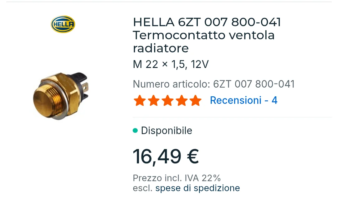

Non so la temperatura precisa di intervento, 90 o 95 che sia non importa se arrivi a 100 e la ventola non parte ! non possiedo una 75 per dirtelo con precisione... Comunquenon importa, per vedere se funziona il relè e la ventola fai il ponte a massa sul sensore per verificare il circuito, se facendo così la ventola parte allora cambia il Bulbo che è difettoso e che non chiude a caldo. ( normalmente è aperto come contatto sotto i 90 e chiuso oltre i 90-95) . Se invece non parte, con un tester-voltmetro allora verifica il circuito. A bulbo freddo devi trovarci i 12 volt,come ti ho detto, che arrivano dal relè . TI basta un aggeggio così

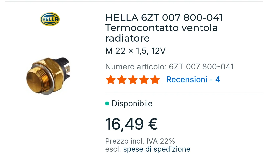

È sicuramente il bulbo. Io l'ho cambiato dopo 36 anni....

Ho sostituito il bulbo con uno nuovo (con identici intervalli di temperatura)
