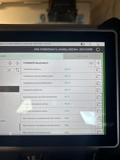

Dati e anomalie riscontrati da diagnosi OBD (Centralina Marelli Bizona):
-Sonda temperatura sbrinamento/evaporatore starata: a quadro acceso con abitacolo a 35 °C legge circa 8 °C, e a motore acceso crolla a 0.0 °C / -0.2 °C.
-Disallineamento attuatori miscelazione: miscelatore sinistro al 99.2% e destro allo 0.0%.
-Errore B1909 fisso: anomalia legata all'attuatore del ricircolo aria.
