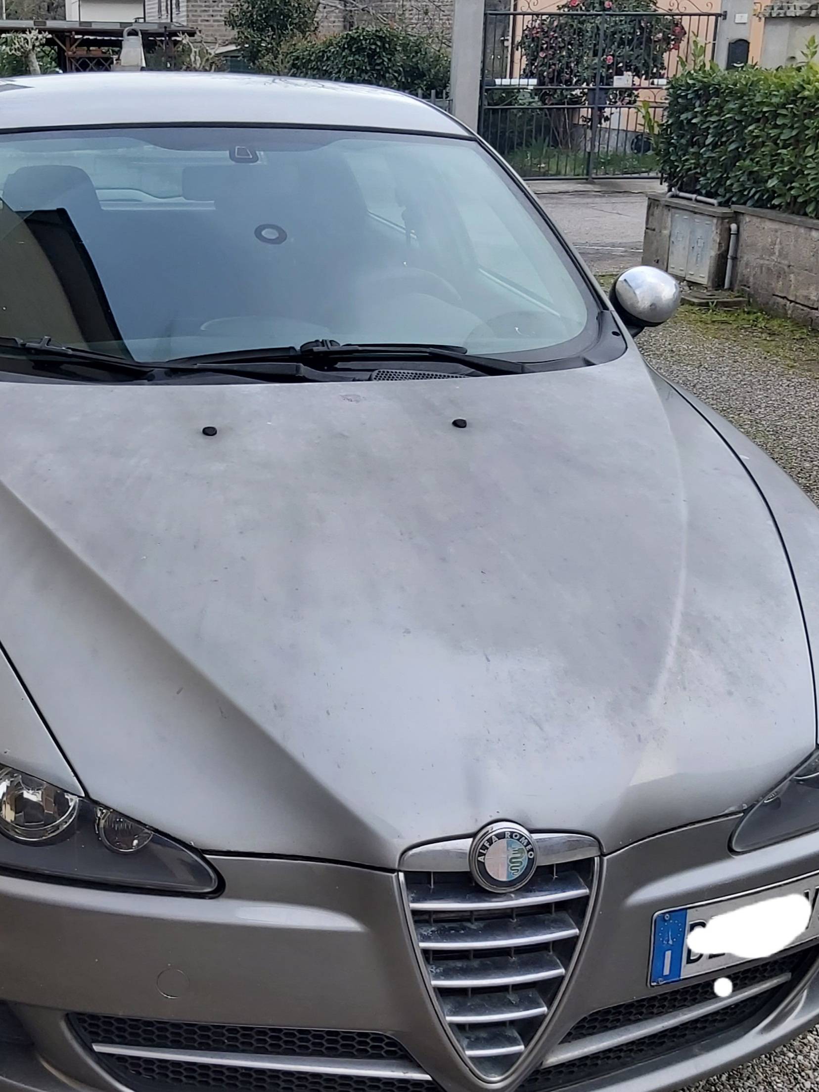

Salve avrei bisogno di un aiuto ho preso un alfa 147 che si presenta con un problema al cofano praticamente quando il cofano è bagnato non si vede molto o poco ma invece quando si asciuga mi fa questo problema. Cosa potrebbe essere calcare? Quale prodotto posso utilizzare per farlo ritornare normale? In allegato vi invio una foto grazie

Non è calcare. Ci hanno buttato su qualche sostanza. Ti ci vuole il carrozziere. Con 300 ~ 450 dovresti cavartela. Va carteggiato e riverniciato.
Con l'occasione gli fai sostituire anche lo stemmino sbiadito.
Stai attento a dove lasci la macchina e miraccomando, mai sotto abeti, alberi in generale e mai sotto grondaie di case o palazzine. peggio ancora in garage di cemento non curato dove dalle solette sgocciola acqua. L'acqua che passa dal cemento se lo porta dietro e quando finisce sulla carrozzeria sono dolori.

Ok grazie delle info, purtroppo non avevo visto il cofano dato che da bagnato non si vede ma ahimè quando si è asciugato l'ho visto così. Grazie ancora
