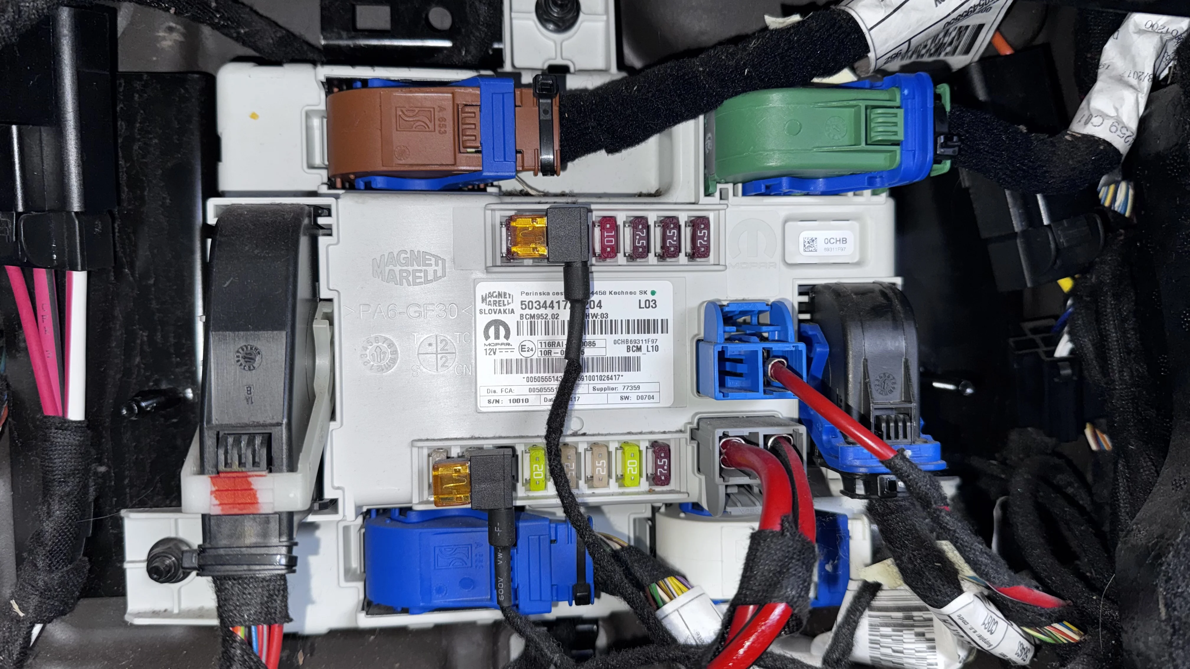

    • body computer visivamente asciutto
  • Controllo visivo fusibili (nessuno bruciato)

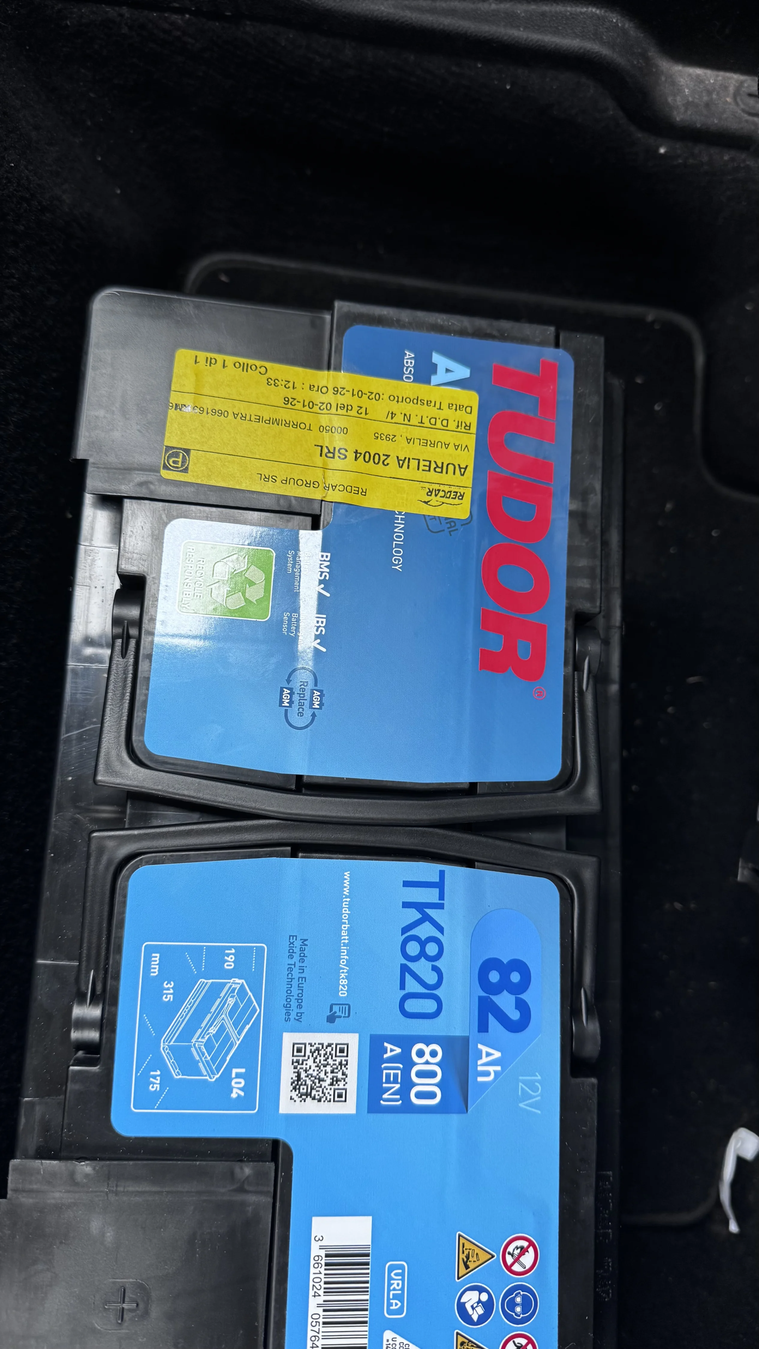

Che tipo di batteria hai montato? I morsetti sono stati puliti e settari bene? Hai già fatto un test alla nuova batteria?
questa, ma stamattina accendendola è sparito tutto, però adesso vivo con l’ansia che possa ricapitare sinceramente
Probabilmente la nuova batteria era un po’ sotto tono. Quando vengono toccate da tempo e mai ricaricate possono creare gli stessi problemi della vecchia. Se la batteria non è solfatata, non dovresti avere più problemi.
