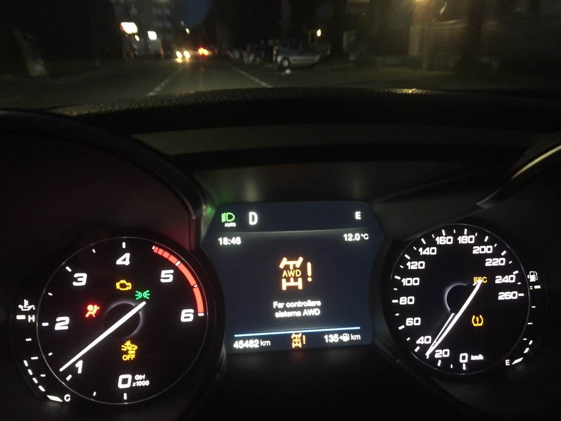

Ciao a tutti,
Mi aggiungo ai fortunati possessori di una Giulia Full Error.
La mia è una Veloce del 2016 e rispetto agli altri ho anche anomalia sull’AWD.
In questi giorni l’auto ha iniziato a presentare tutta una serie di errori con una impressionante escalation.
Prima sensore pressione, poi ESC. A seguire avaria motore. Avaria AWD e per finire avaria airbag.
Il tutto condito con un paio di Neutral mentre sto andando a bassa velocità.
Un primo controllo in officina e l’unica azione è stata il reset degli errori.
Oggi per la seconda volta vado in officina a far vedere l’auto.
Controllo e reset con appuntamento per lasciare l’auto un paio di giorni.
Pochi metri e... l’albero di Natale si ripresenta sul cruscotto.
Torno in officina per chiedere se c’è da fidarsi.
Il tecnico a questo punto mi dice di lasciare l’auto che controlla e chiama Alfa. Si offre di accompagnarmi a casa e chiedo a lui di guidare.
Inserisce la retro e per la prima volta vedo comparire pure l’ingranaggio rosso con blocco del cambio! La faccia del tecnico era preoccupante.
Ora attendo notizie.
Garanzia terminata a dicembre....
Allego foto per contest “il cruscotto più illuminato”

Sicuramente con tutte queste avarie sarà un sensore o qualche centralina. Speriamo che sarà una cavolata, soprattutto che è scaduta la garanzia.

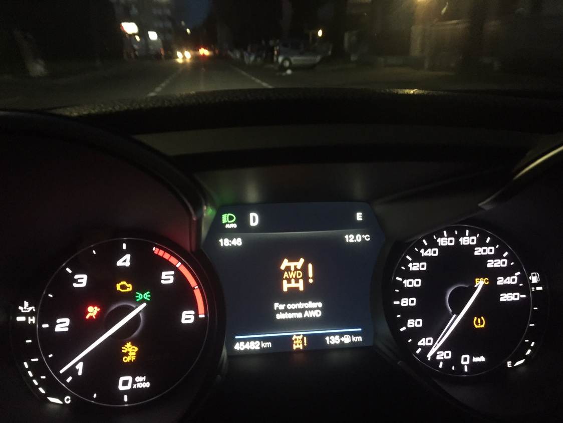

Ciao a tutti,
Visualizza allegato 182264
Anch'io ho una Veloce del 2016; ho avuto lo stesso problema dopo una settimana che avevo ritirato l'auto, ma dopo qualche settimana mi è stato fatto un aggiornamento di non so quante centraline e dall'ora (più di due anni), non ho più avuto nessun tipo di problema. Leggendo nelle varie discussioni però, mi viene da pensare che la prima cosa da controllare dovrebbe essere la batteria
