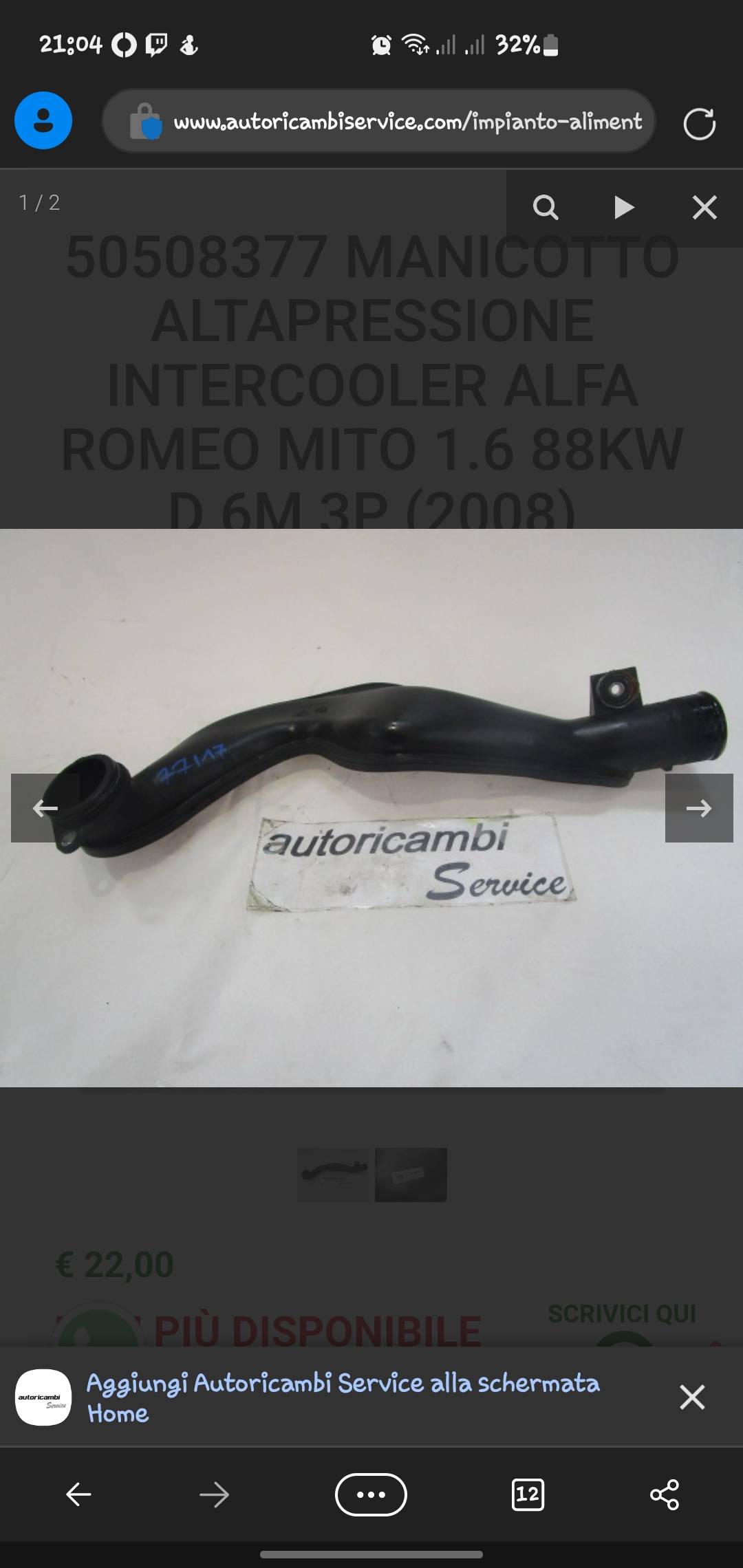

Problema con maincotto alta pressione intercooler motore 1.6
Nel mio caso Mito 2008, 230 mila km
Non lo so... c'è chi dice che è un tipo di pezzo che non dovrebbe mai rompersi, chi invece dice che è saldato a gli ultrasuoni e quindi le saldature dopo 10 anni cedono.. fatto sta che a me si è spaccato lateralmente e la saldatura è integra. Alla fine è un pezzo di plastica, ci sta che si rompe, non è giusto il fatto che uno debba "buttare' l'auto nel caso in cui non trova una soluzione

Per la non reperibilità dei pezzi purtroppo è così sono tutte auto fuori produzione, e casa madre ha obbligo di produrre pezzi, per 10 anni per legge. A 10 anni ed 1 giorno è libera di smantellare la produzione.. ed è quello che ha fatto FIAT.. Che poi la cosa assurda è che abbiamo tutti lo stesso motore tra 1.3 , 1.4 ecc... ma in base alla macchina le componenti intorno sono tutte custom per quel veicolo.. chi per mancanza di spazio, chi per flussi diversi.. ed io e l amico sopra ci siamo ritrovati con un pezzo rotto, introvabile e difficile da replicare... perchè devi sapere che quel manicotto passa in mezzo tra motore e porta batteria... parte tondo, fa una curva ad L, diventa superpiatto e curva per passare nel punto tra motore e porta batteria, e ritorna rotondo

Ciao a tutti, ho avuto lo stesso problema sul 1.3 un paio d'anni fa.
Improvviso calo di potenza e fucilate di aria compressa accelerando, arrivato a casa realizzo che aveva ceduto il manicotto rigido a ridosso del corpo farfallato.
Il punto debole è la giunzione tra due elementi, tubo vero e proprio e raccordo flangiato; sfiatava da lì.
Per risolvere li ho innanzitutto separati completamente e uniti con pasta rossa sigillante, rifilando l'eccesso.
Poi nella parte romboidale che si innesta in aspirazione ho fatto quattro forellini dove ho fatto passare del filo acciaioso, il quale da entrambi i lati va a tirare su una fascetta metallica che ho messo sulla parte tubolare (tirato e attorcigliato).
È così da due anni, la macchina ha piena potenza e non sfiata più.
Allego una foto sperando che possa essere d'aiuto ad altri.
Un saluto

Io possiedo una Alfa Mito 1.6 jtdm 88kw e mi è capitato lo stesso problema ai 130.000km. Il pezzo è praticamente introvabile, ho contattato numerosi autoricambi e autodemolizioni senza alcun risultato. L'unica soluzione sembrerebbe quella di contattare i meccanici più bravi che avete in zona per farvi adattare qualcosa al posto del ricambio difettoso. Io ho risolto facendolo sostituire con un tubo in acciaio inox fatto fabbricare apposta con gli stessi attacchi.
