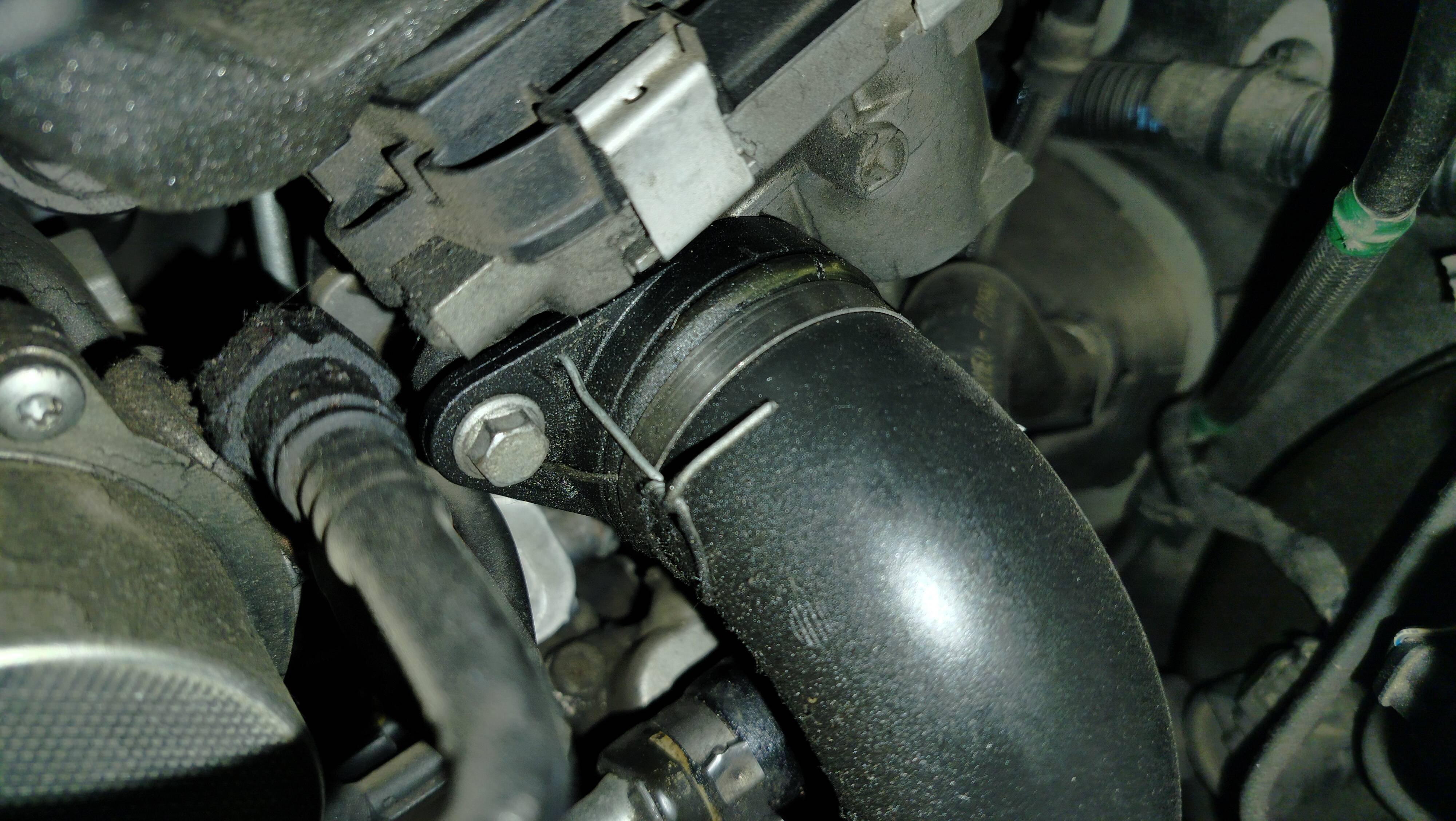

Ciao a tutti, ho avuto lo stesso problema sul 1.3 un paio d'anni fa.
Improvviso calo di potenza e fucilate di aria compressa accelerando, arrivato a casa realizzo che aveva ceduto il manicotto rigido a ridosso del corpo farfallato.
Il punto debole è la giunzione tra due elementi, tubo vero e proprio e raccordo flangiato; sfiatava da lì.
Per risolvere li ho innanzitutto separati completamente e uniti con pasta rossa sigillante, rifilando l'eccesso.
Poi nella parte romboidale che si innesta in aspirazione ho fatto quattro forellini dove ho fatto passare del filo acciaioso, il quale da entrambi i lati va a tirare su una fascetta metallica che ho messo sulla parte tubolare (tirato e attorcigliato).
È così da due anni, la macchina ha piena potenza e non sfiata più.
Allego una foto sperando che possa essere d'aiuto ad altri.
Un saluto

Io possiedo una Alfa Mito 1.6 jtdm 88kw e mi è capitato lo stesso problema ai 130.000km. Il pezzo è praticamente introvabile, ho contattato numerosi autoricambi e autodemolizioni senza alcun risultato. L'unica soluzione sembrerebbe quella di contattare i meccanici più bravi che avete in zona per farvi adattare qualcosa al posto del ricambio difettoso. Io ho risolto facendolo sostituire con un tubo in acciaio inox fatto fabbricare apposta con gli stessi attacchi.
