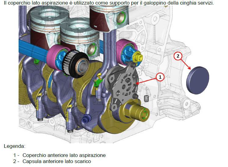

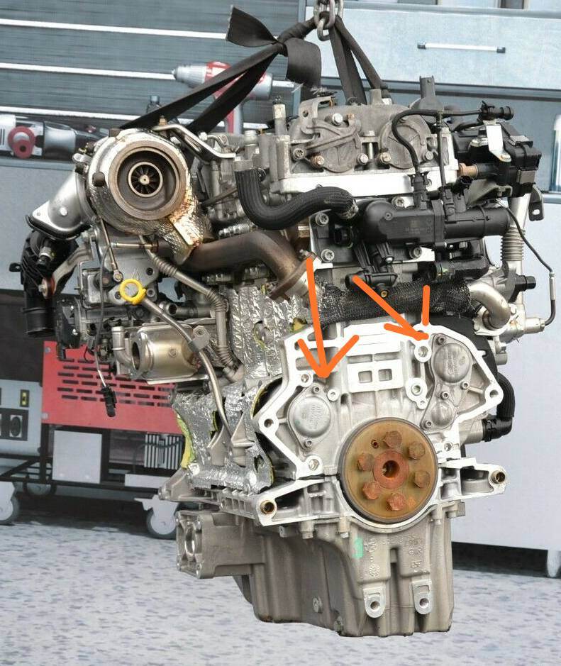

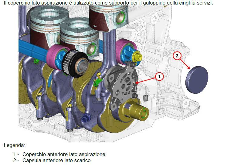

Buona sera, leggo sempre dei problemi Bullone Controalberi, sul motore 2.2 210cv, avete qualche foto x capire cosa si intende di preciso, ho cercato ma purtroppo non trovo nulla. Grazie mille a chi risponderà.
#28
#30
Il coperchio è semplicemente una protezione cagionevole e precaria che salta come se nulla fosse. Il bullone sta dietro dal lato opposto.
