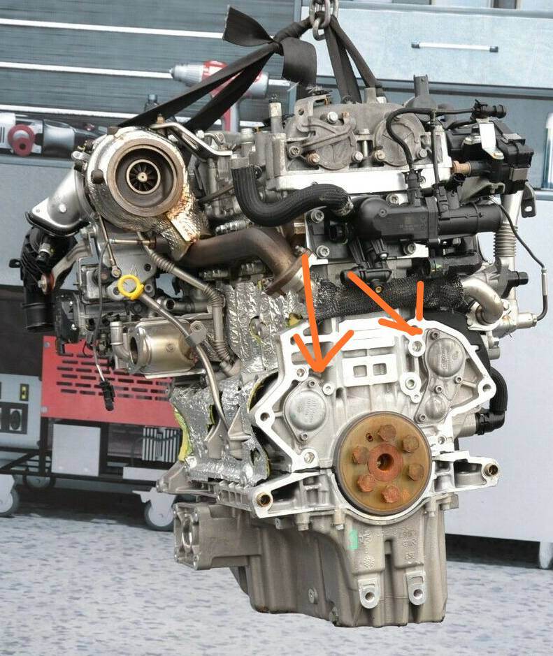

Il coperchio è semplicemente una protezione cagionevole e precaria che salta come se nulla fosse. Il bullone sta dietro dal lato opposto.
Visualizza allegato 266932

Da quello che ho studiato, gli alberi dei bilancieri sono ingranati da una ruota intermedia più piccola che collega l'albero motore a uno degli alberi.
Poiché si tratta di un cuscinetto e ha la velocità di rotazione più elevata, penso che il problema sia questo e non gli alberi stessi.
Per poter effettuare l'operazione è necessario smontare la scatola del cambio e penso anche il bagno d'olio, perché altrimenti non vedo dove si possa smontare quell'ingranaggio o gli alberi.
È un'operazione piuttosto complicata. E ancora più complicato è trovare i pezzi necessari per la sostituzione.

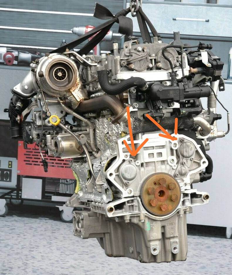

A me due mesi fa si sono le due boccole che ci sono sui due contro alberi di sono sboccolate facendo saltare i tappi, ancora oggi sto cercando di risolvere il problema. Adesso il motore è in rettifica aspettando risposta sulla fattibilità. Qualcuno ha avuto lo stesso problema?
Le boccole possono essere ordinate da qualche parte?
Lo stesso problema si presenta sui motori BMW. In pratica si estraggono gli alberi di equilibratura, si cambiano le boccole e i cuscinetti e tutto torna come nuovo.
@CONDORALFA75 minimizza anche questo!

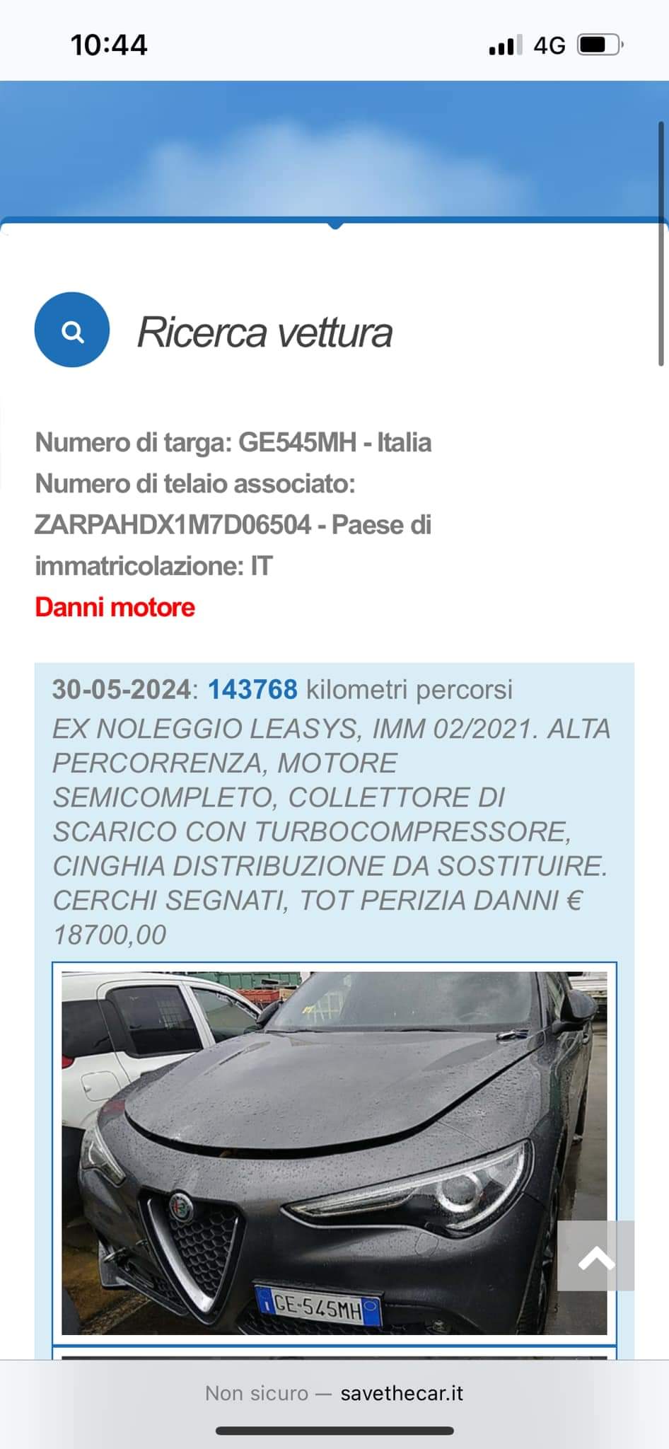

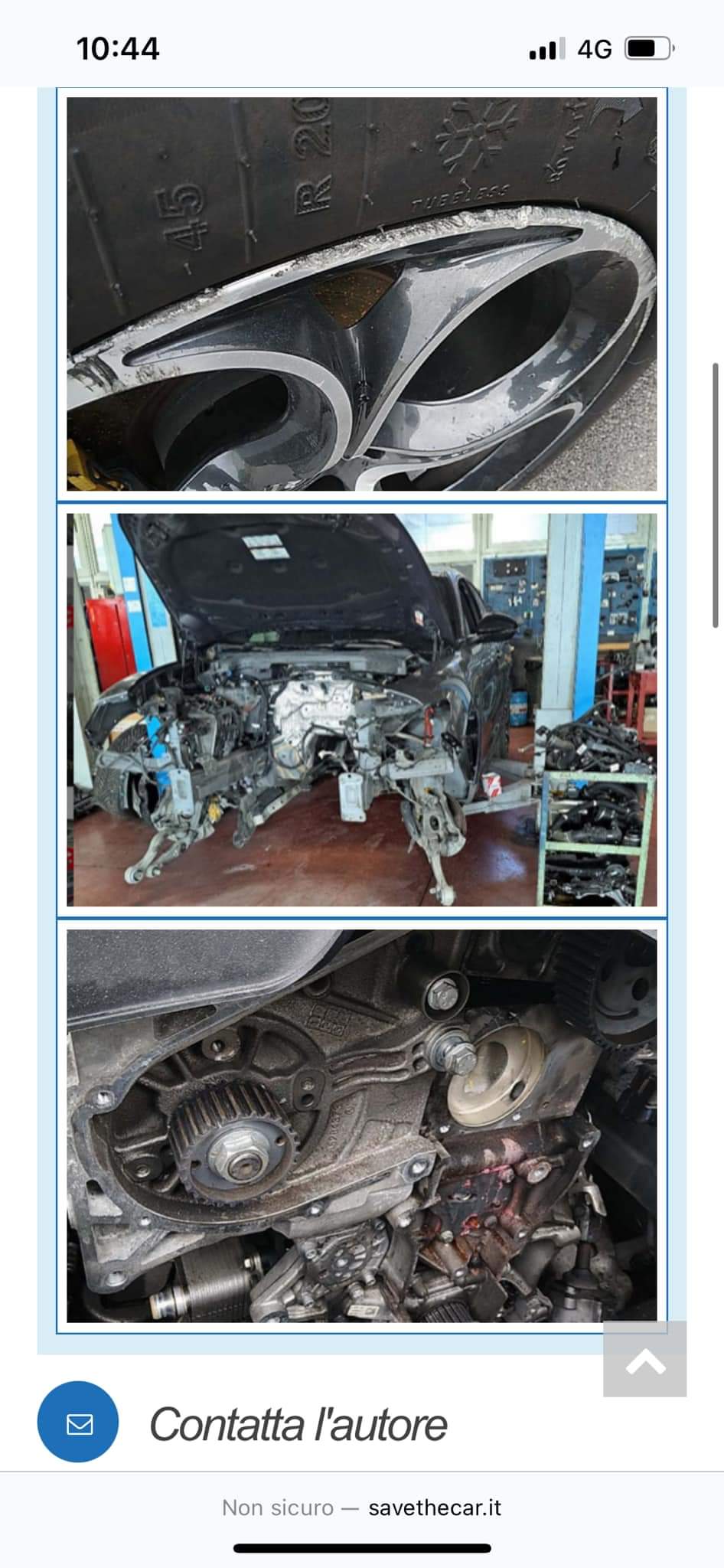

Dopo due mesi e mezzo settimana prossima mi consegnano la macchina, motore in rettifica non so ancora cosa hanno sostituito ma hanno messo dei pezzi nuovi. Per un totale di 4600€
