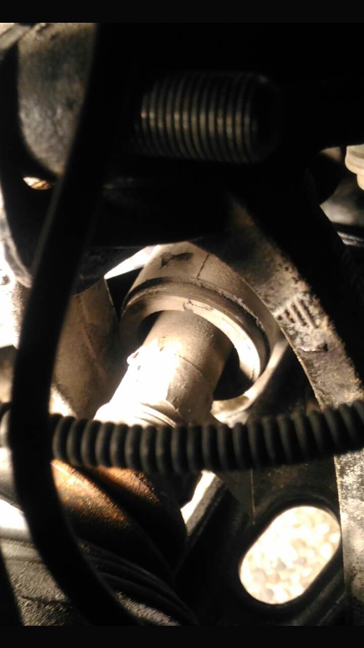

Poi pero' nello spostarla ho sentito un maledetto rumore sulla ruota ant sinistra sterzando tutto a sinistra..
Dopo ovvie invocazioni rialzo con cric ,smonto ruota e dopo rapido esame trovo che il maledettissimo smorzatore di vibrazioni del semiasse frega sulla forcella.... a questo punto?
Non si trova granche' di sti smorzatori.. ho letto di gente che l'ha tolto ma pare che a lungo andare possono danneggiarsi i cuscinetti (?)
A questo punto? lo tolgo ? cerco di spingerlo piu' interno ? rimuovo la parte che va a fregare?
Grazie a chi mi da' una mano !!:) Allego foto
Non voglio demoralizzarti ma non è assolutamente normale una cosa del genere...
Hai sicuramente sbagliato qualcosa nel montaggio...
Ma la regolazione delle Testine sterzo Lhai fatta fare??

Ciao Andrea-cesenat.. una dx messa a sx ? riferito a ? braccetti? forcella? Ho smontato per avere un riferimento anche la ruota del 156... il semiasse non e' centrato nemmeno li' mi pare ma piu' spostato verso il muso della macchina.

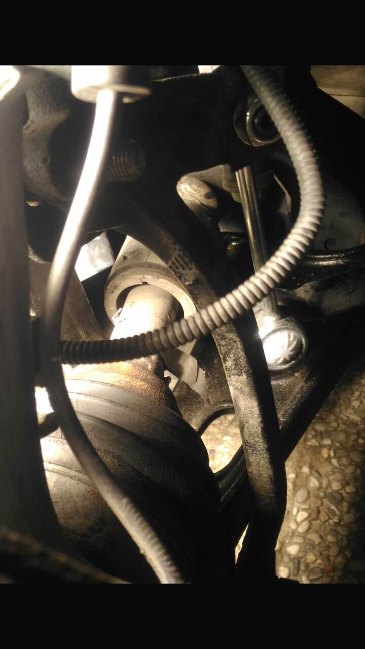

Comunque per maggiore chiarezza la foto fa' riferimento alla ruota tutta sterzata a sx... per quanto riguarda la ruota quando e' dritta allego altra foto
Certo, domattina faccio foto e posto subito! Grazie mille per l'aiuto Andrea ! Certo che pelotas.. mai che andasse tutto come deve:(.
Sto cercando di pensare a cosa potrei avere sbagliato nel rimontaggio ma non mi viene in mente proprio nulla, spero che dalle foto magari tu che sei piu' pratico riesci a capire se c'e' qualcosa di evidente.

Su quel gommino io lo lascerei, perché quando l'auto si schiaccia a pacco deformeresti la parte alta, martelli.
Un esempio gli amati dossi artificiali
