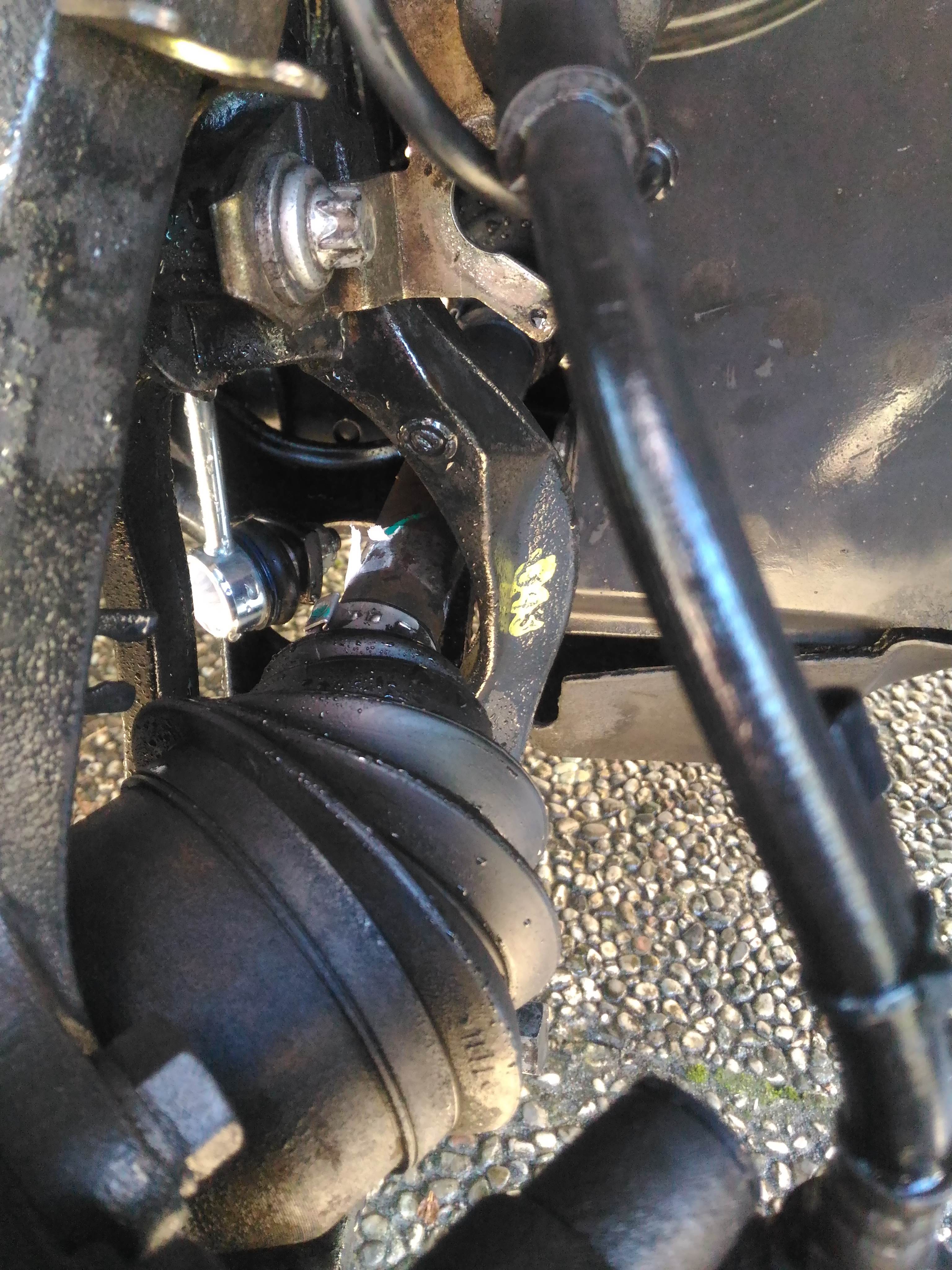

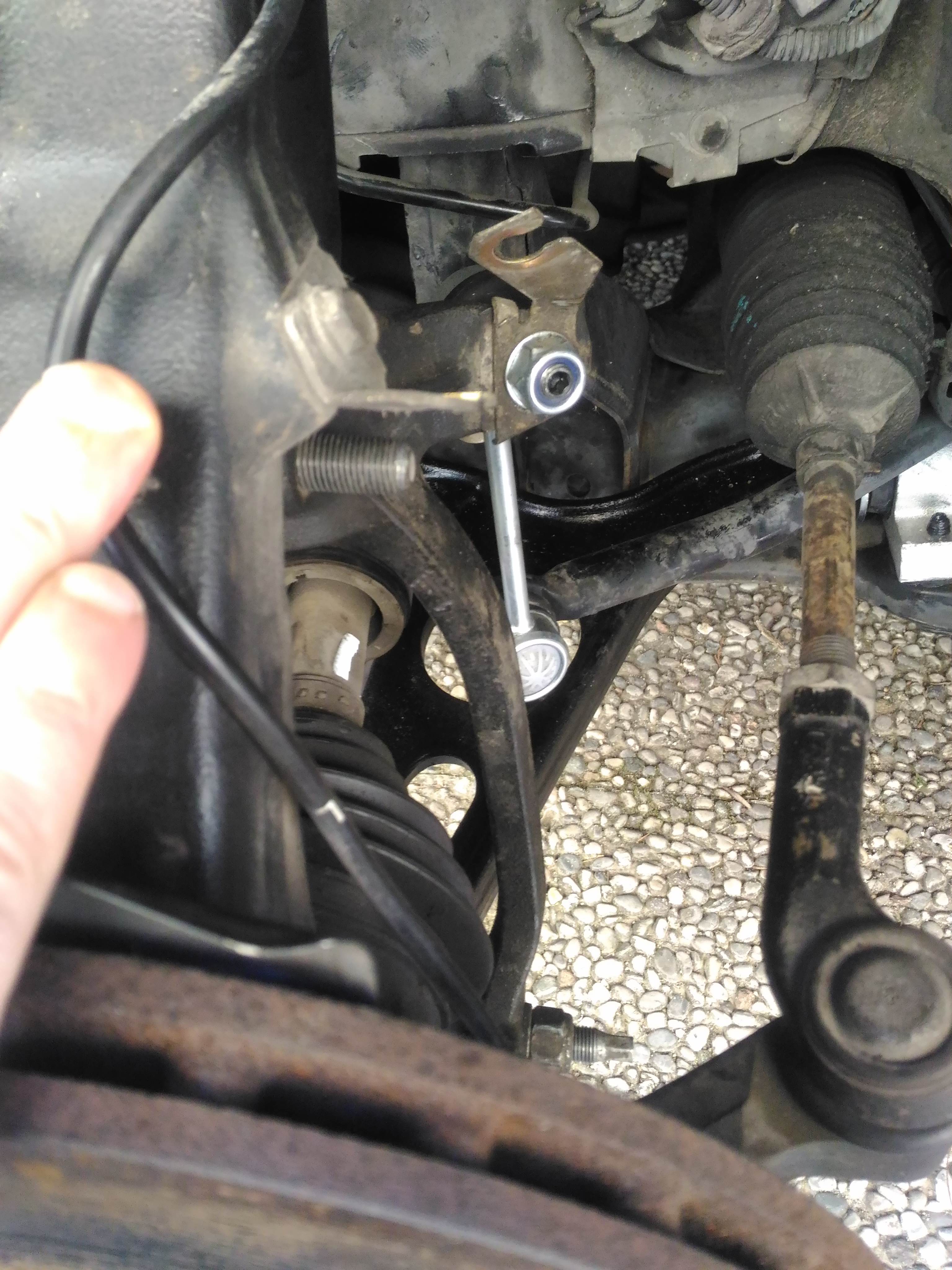

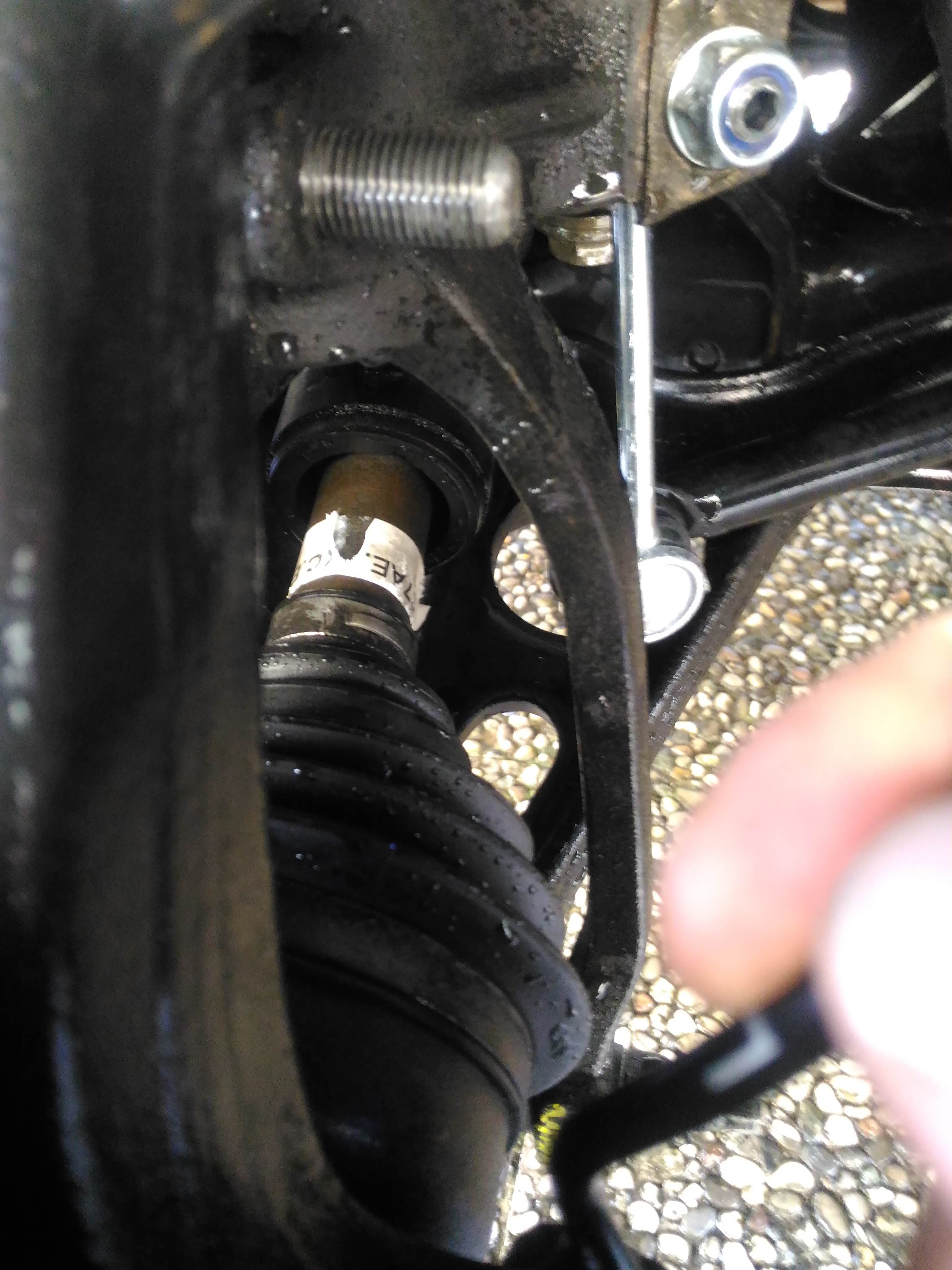

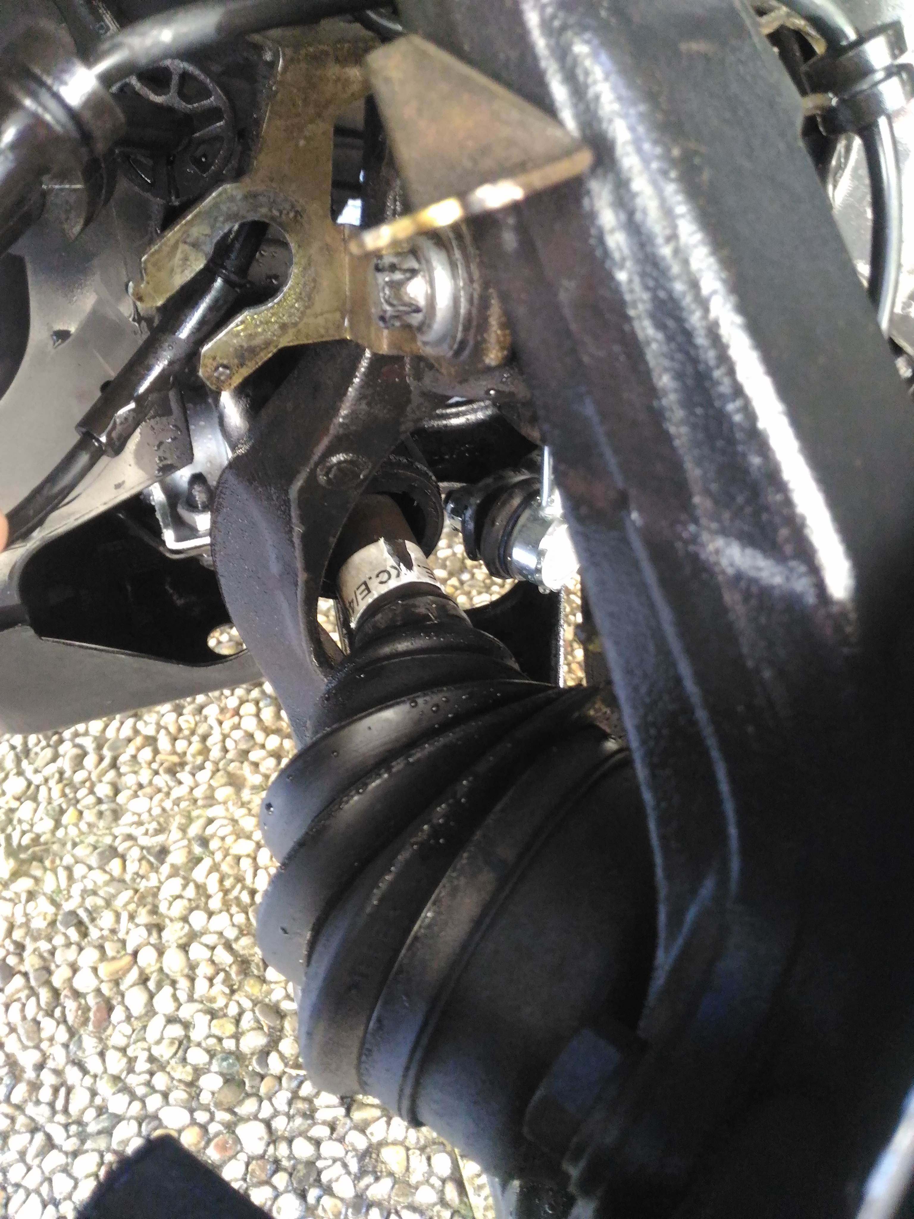

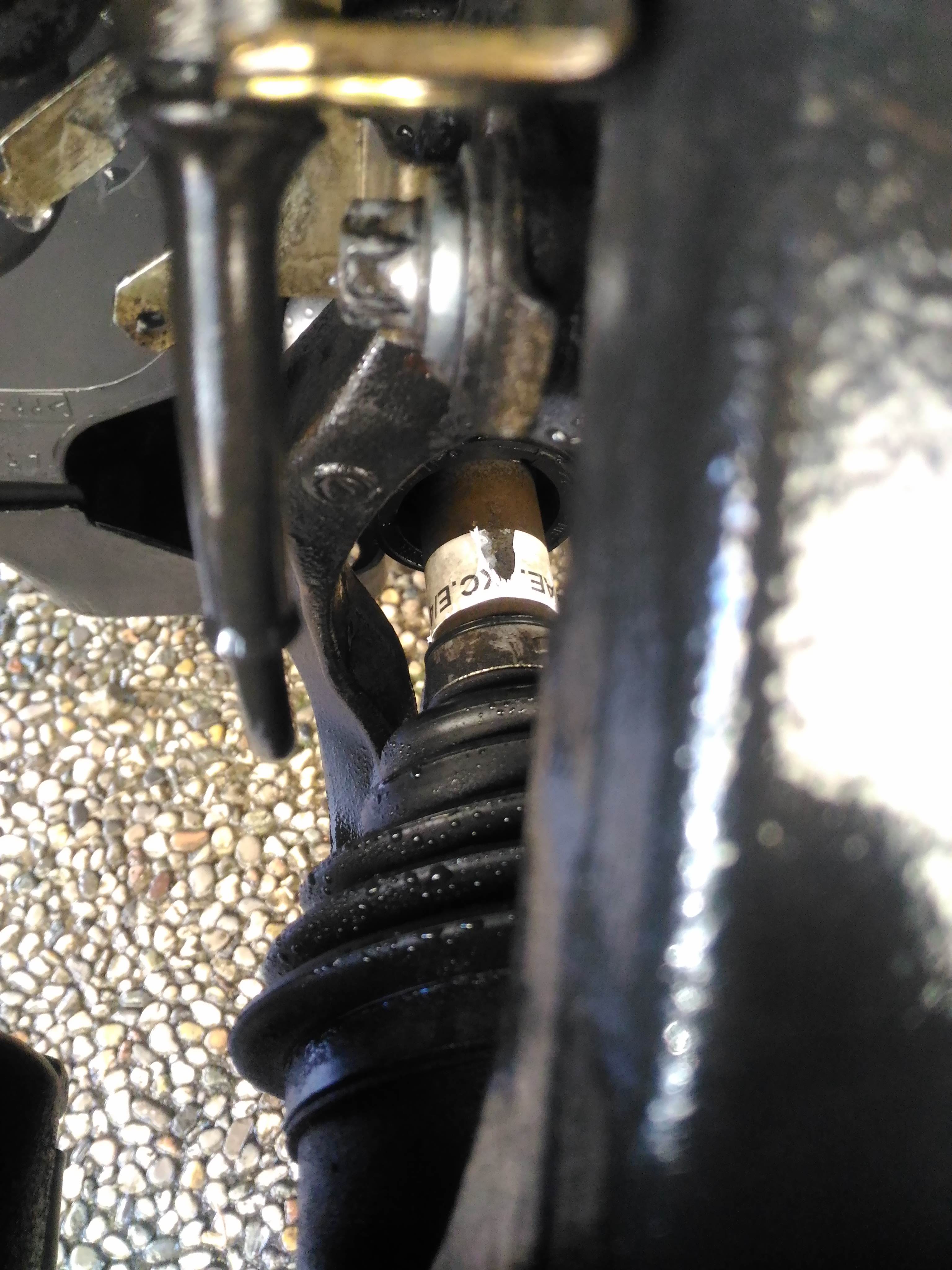

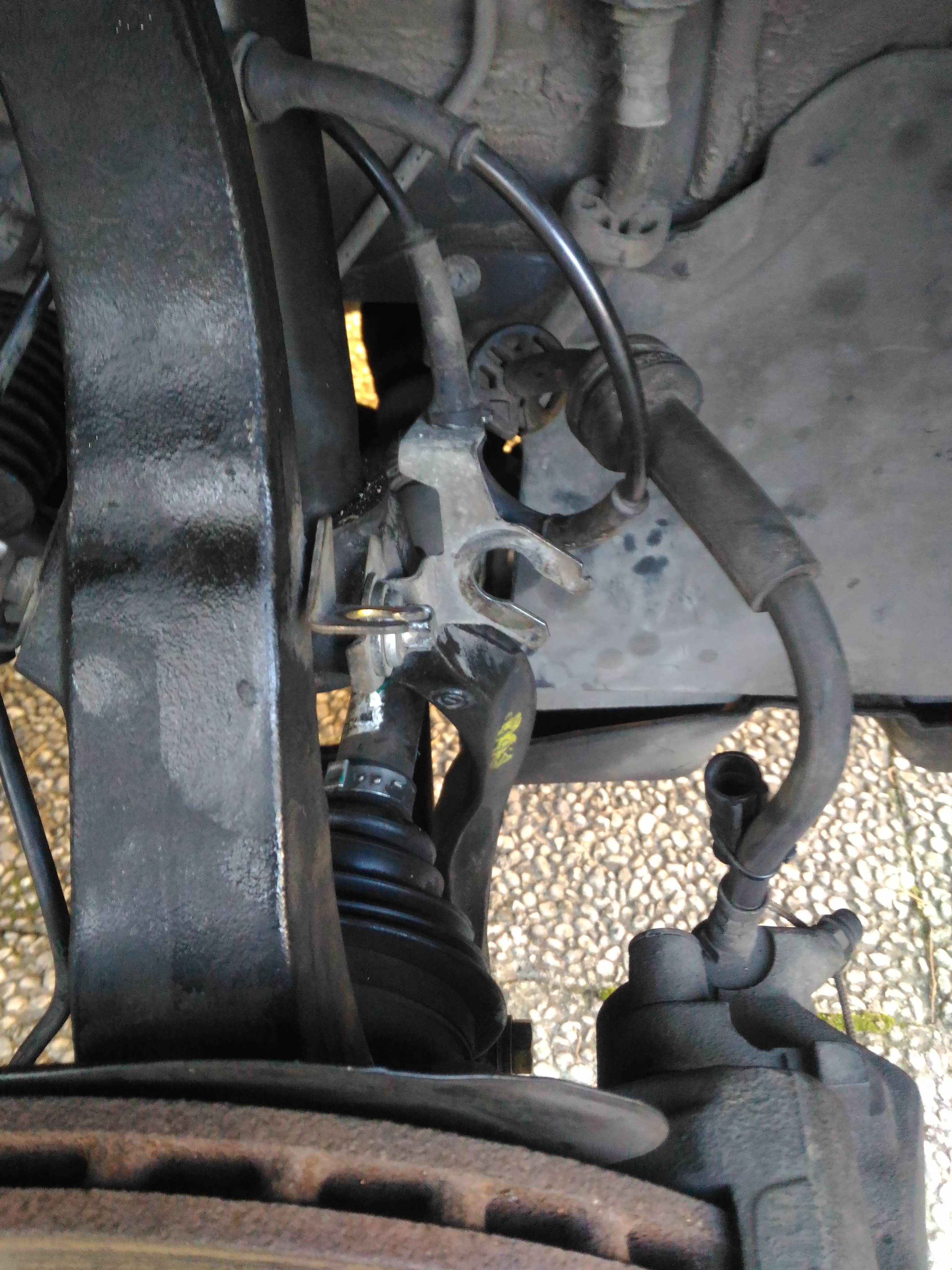

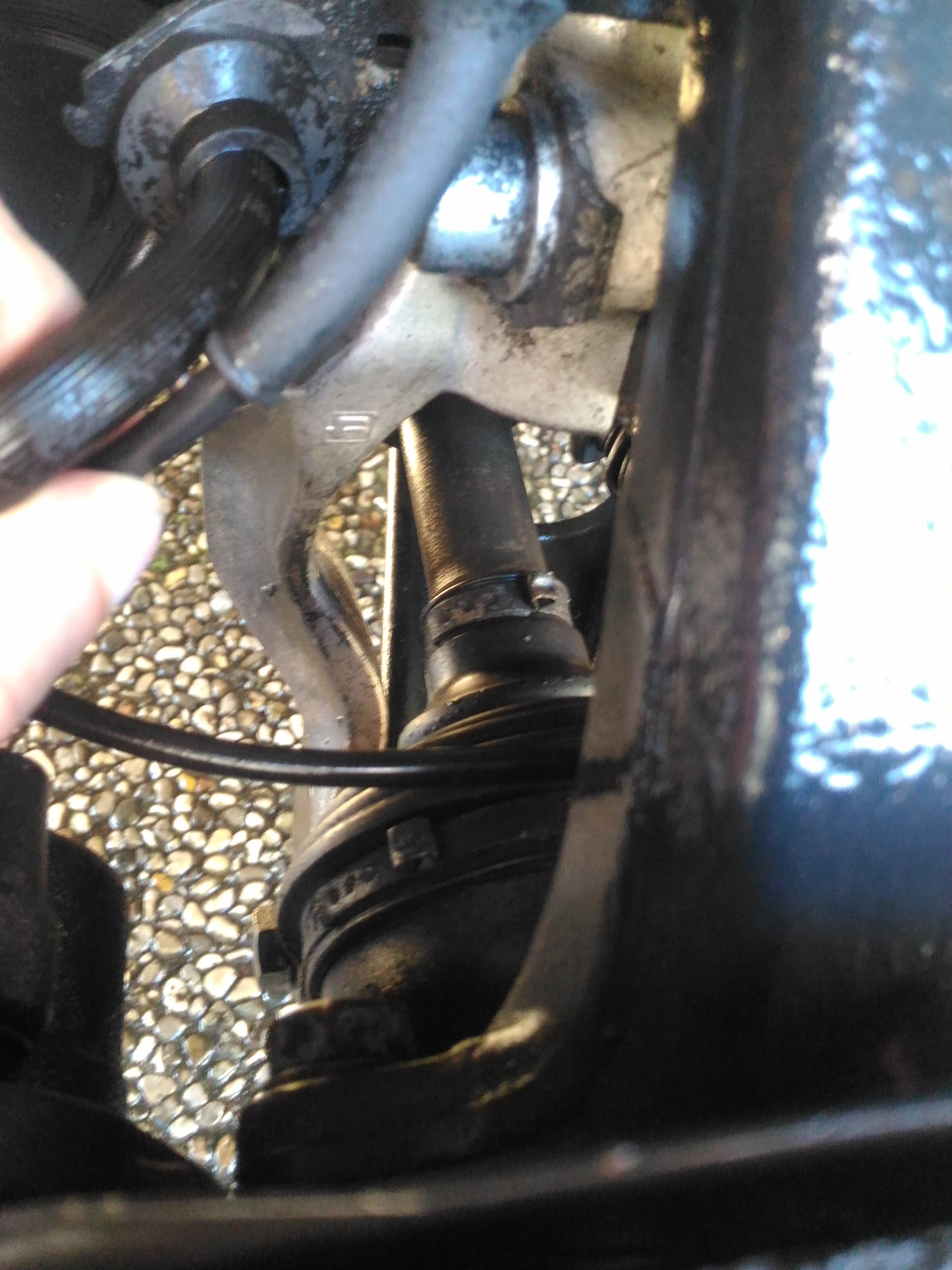

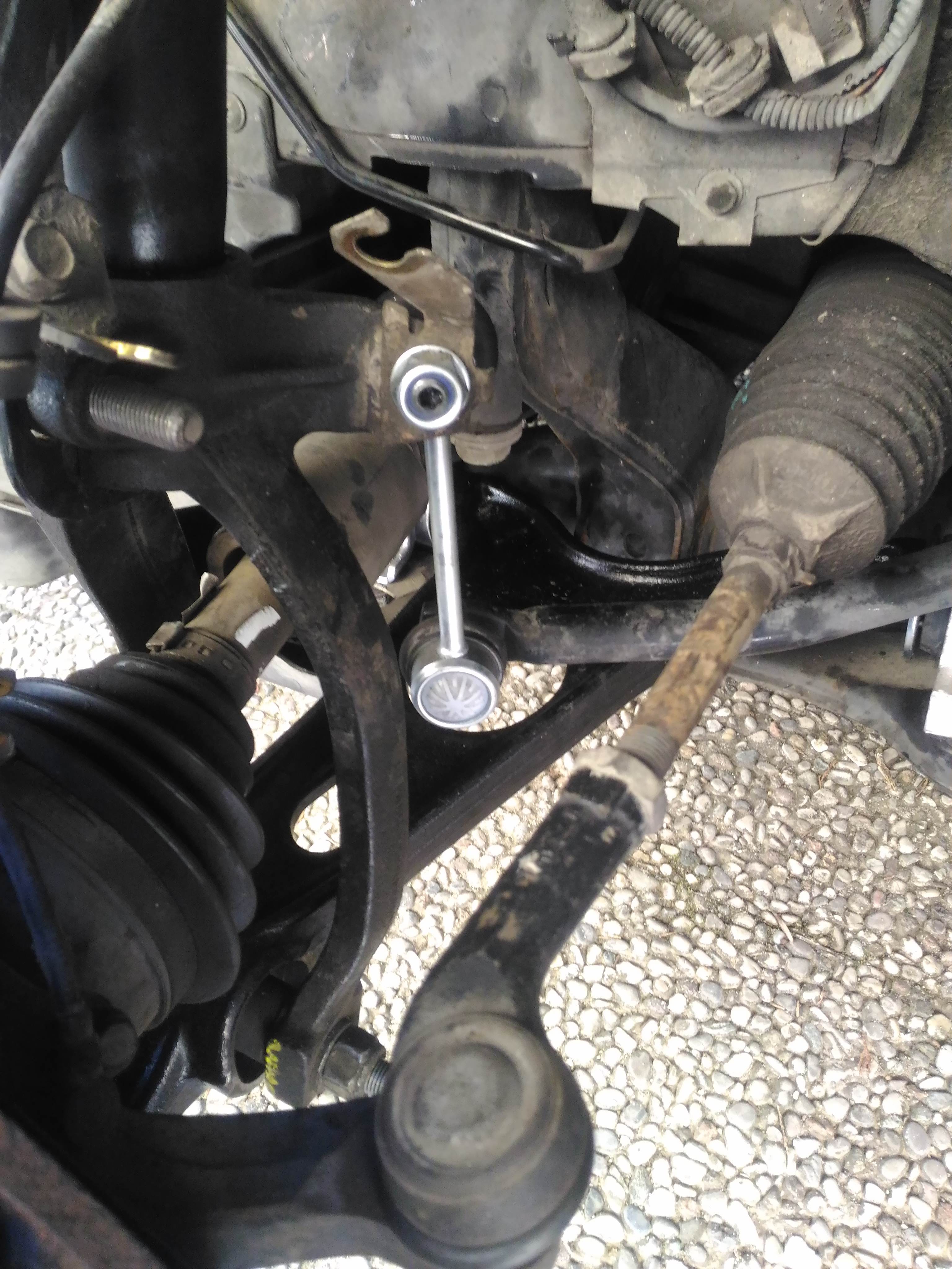

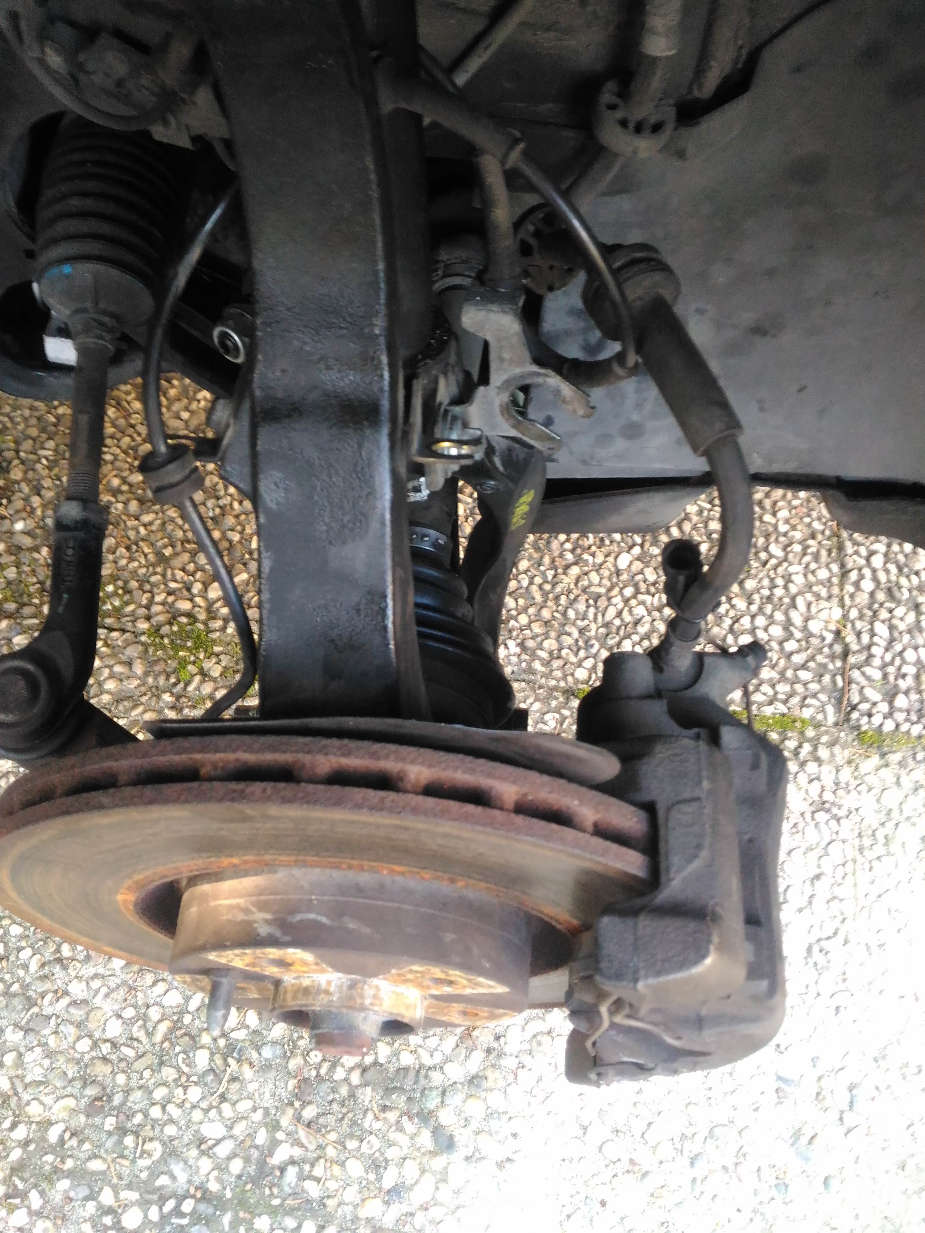

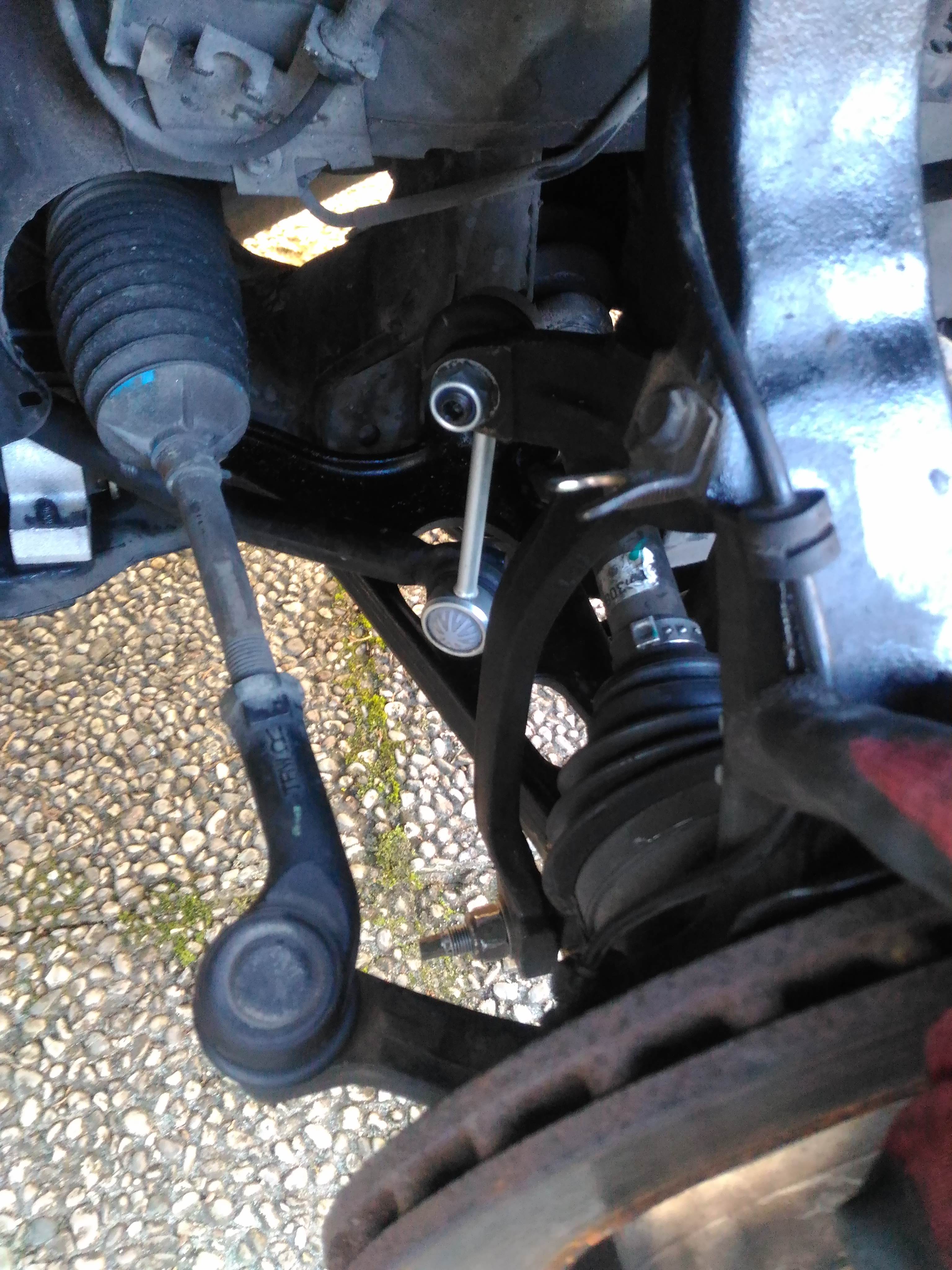

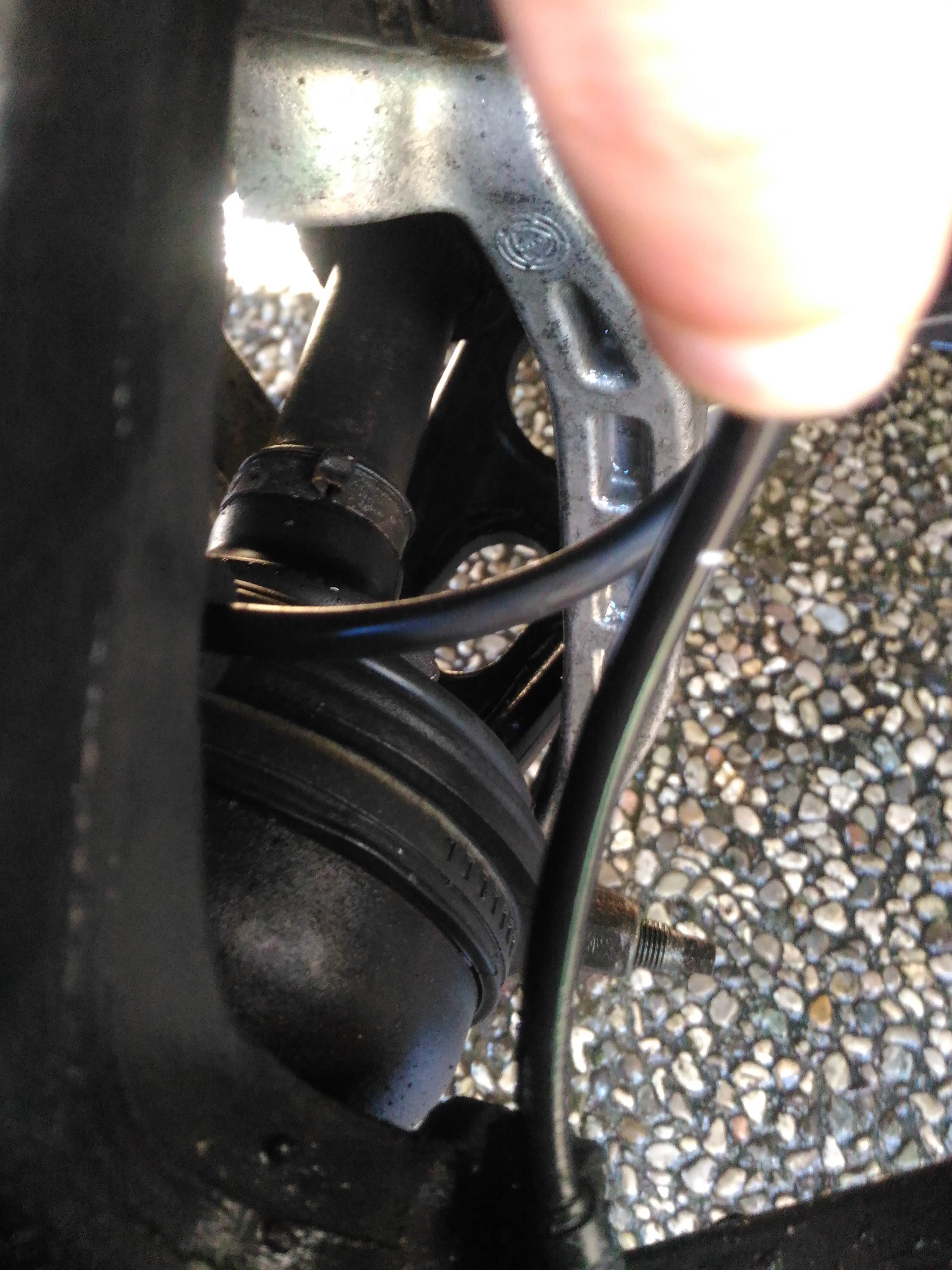

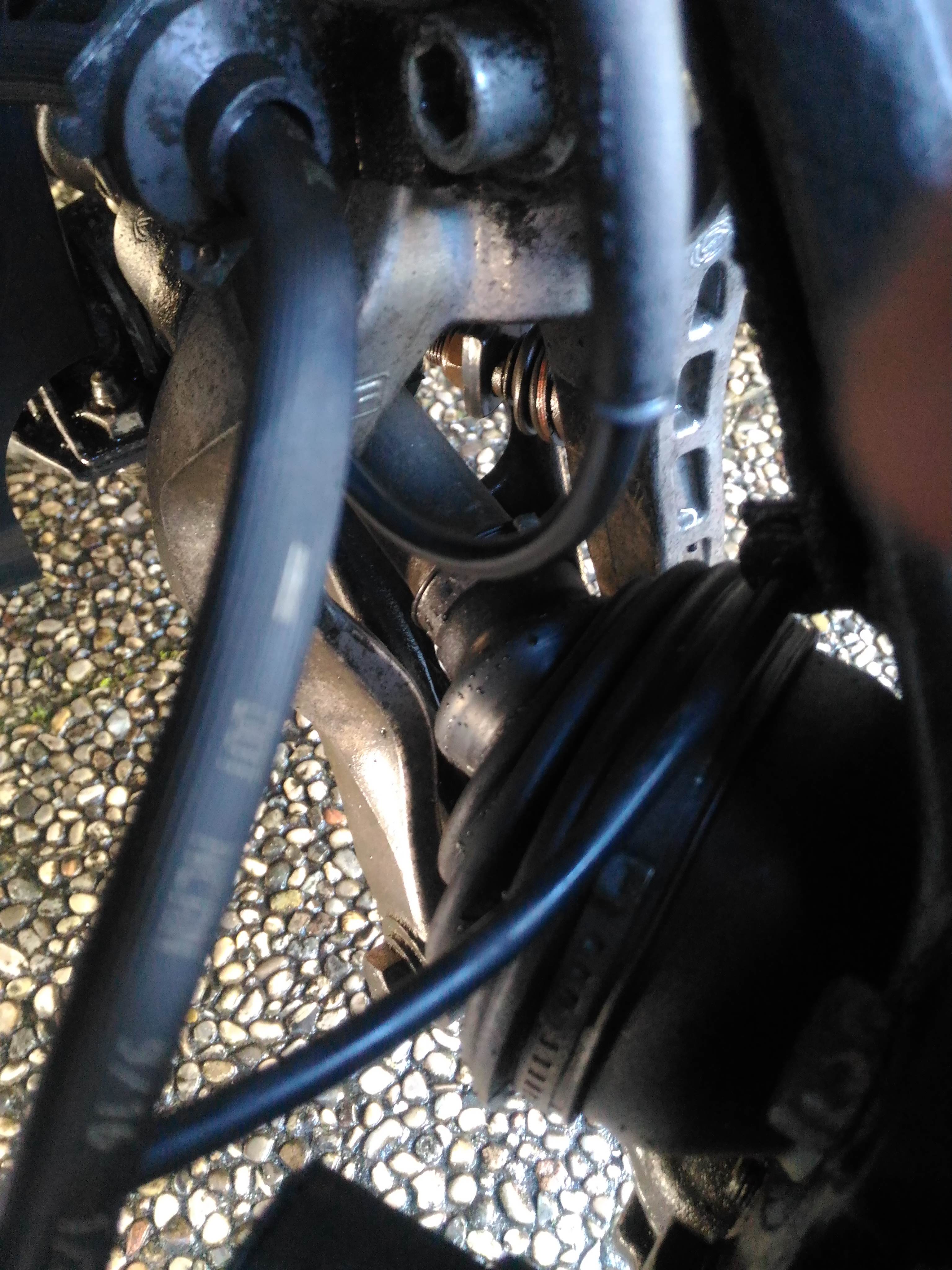

Ruota incriminata (ant sx)

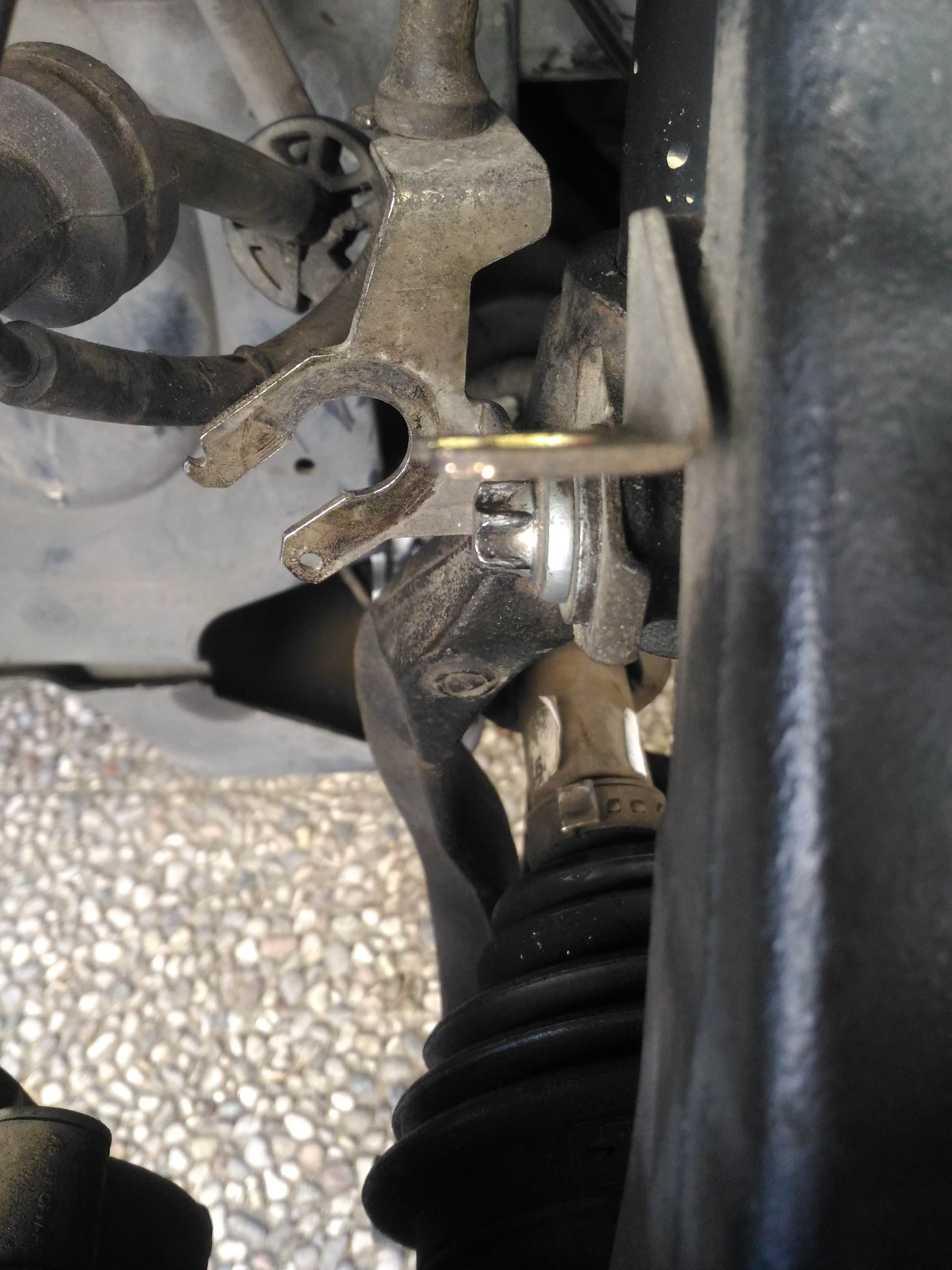

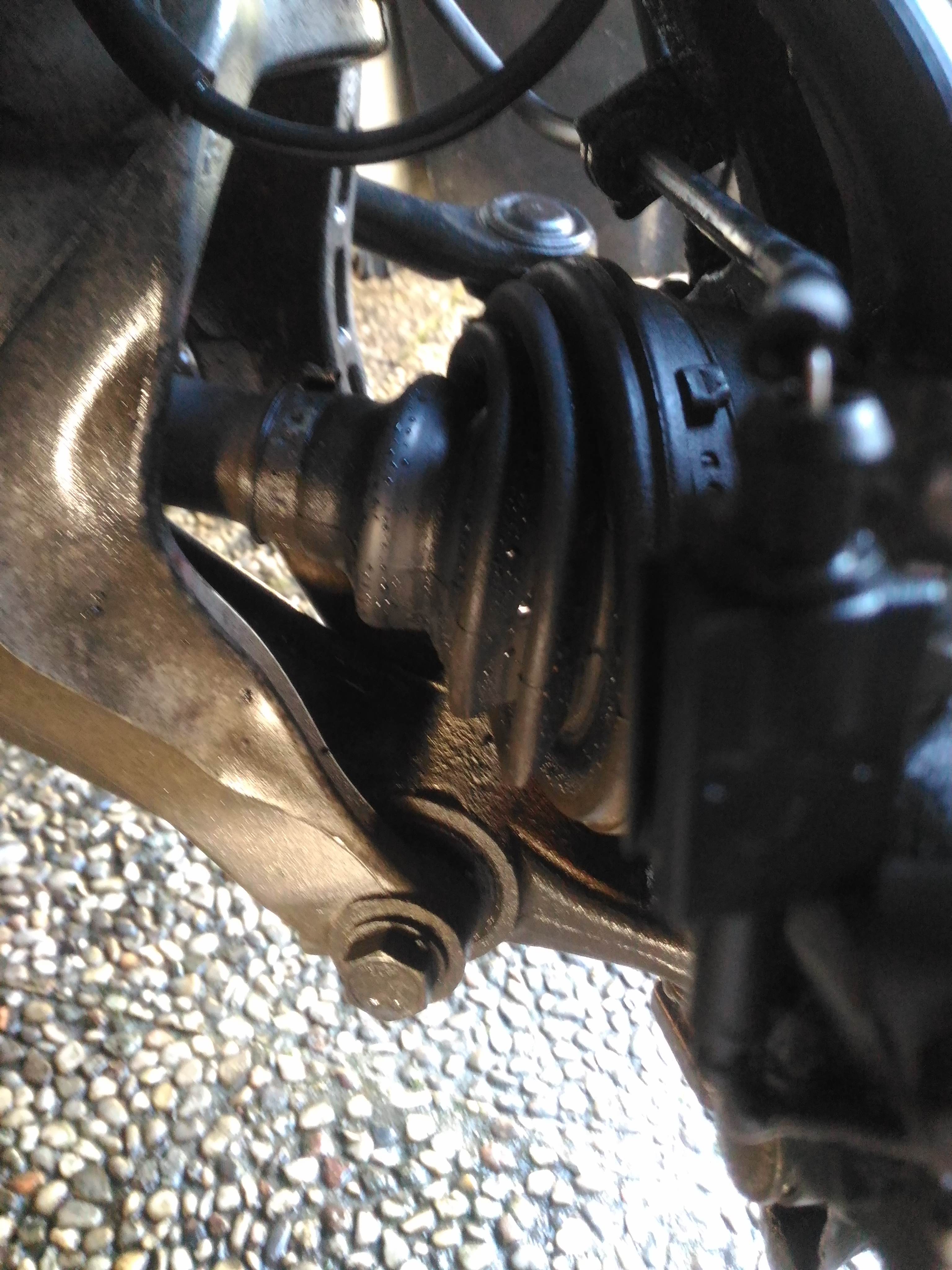

Stessa ruota ma girata a sx (quando si presenta il problema)

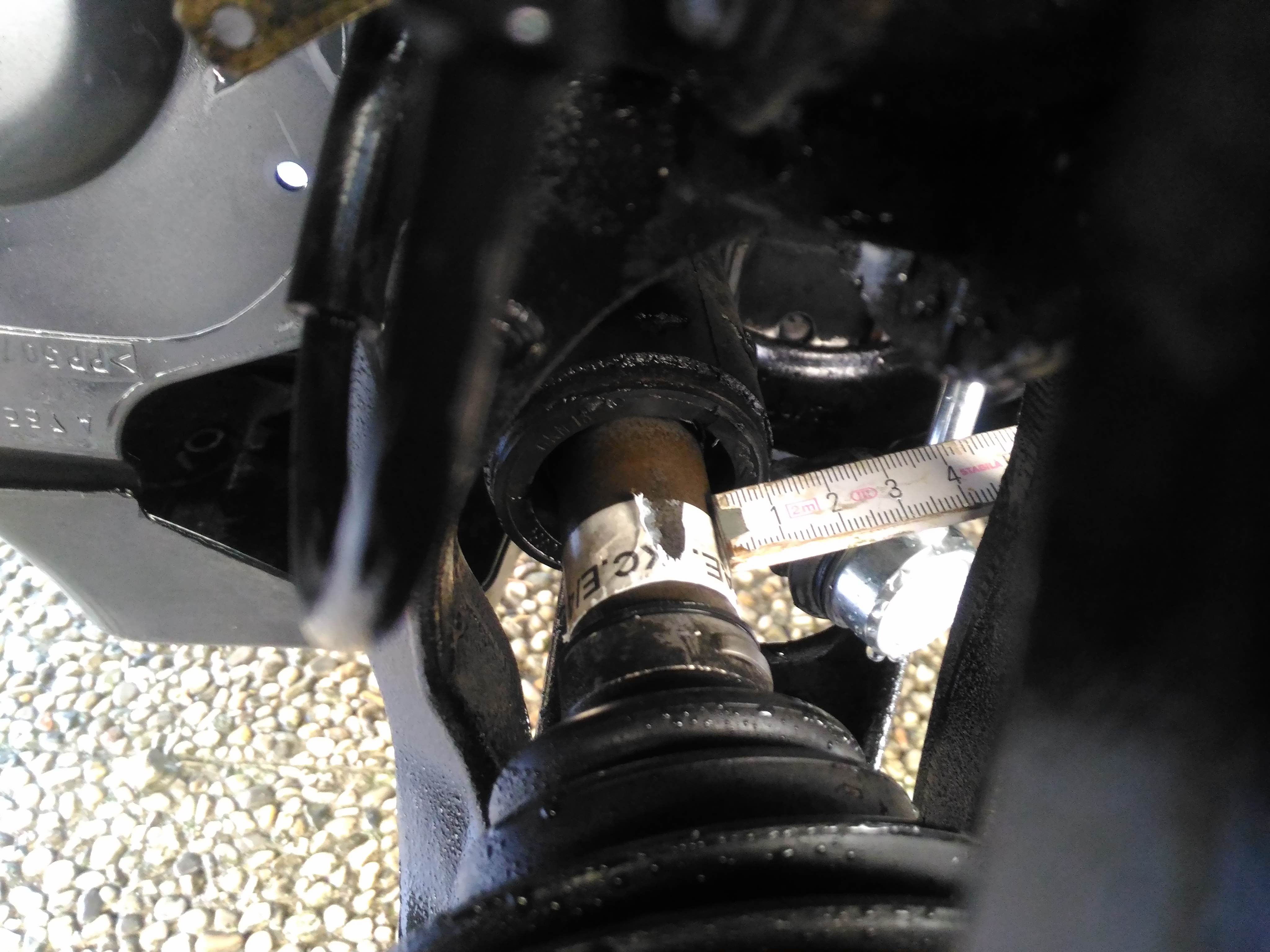

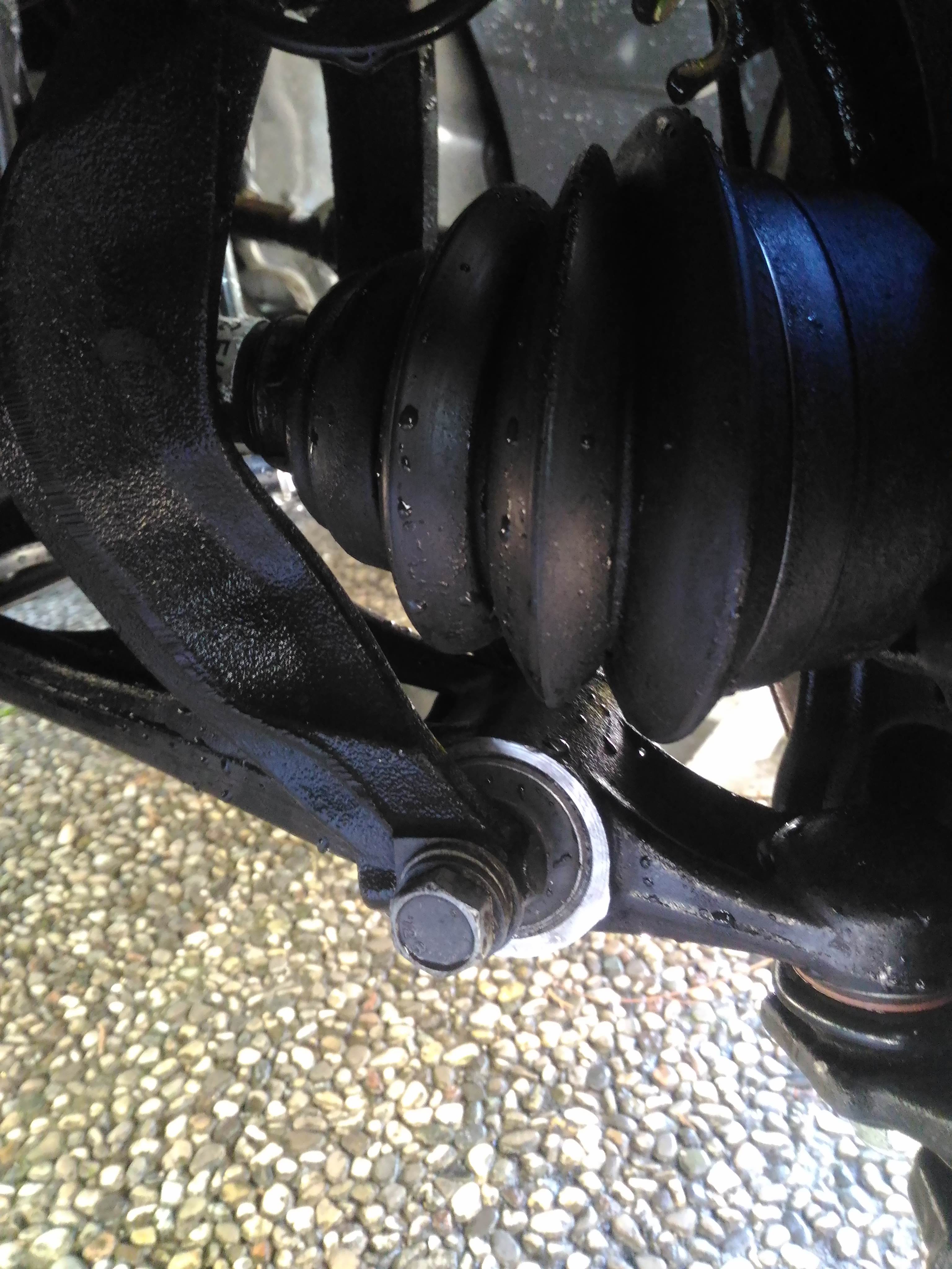

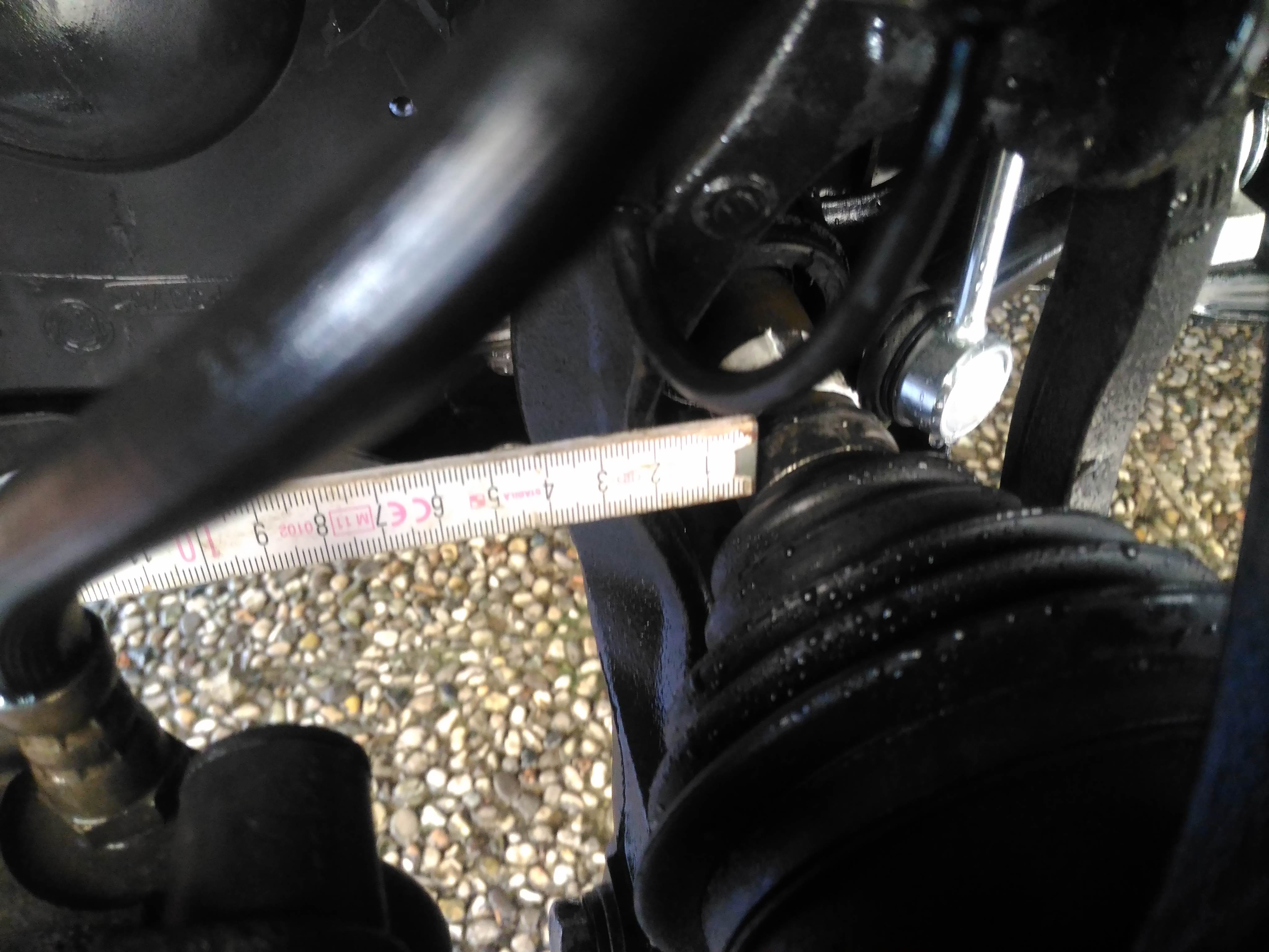

Sempre ruota ant sx con una simil misurazione della distanza semiasse / forcella a ruote diritte

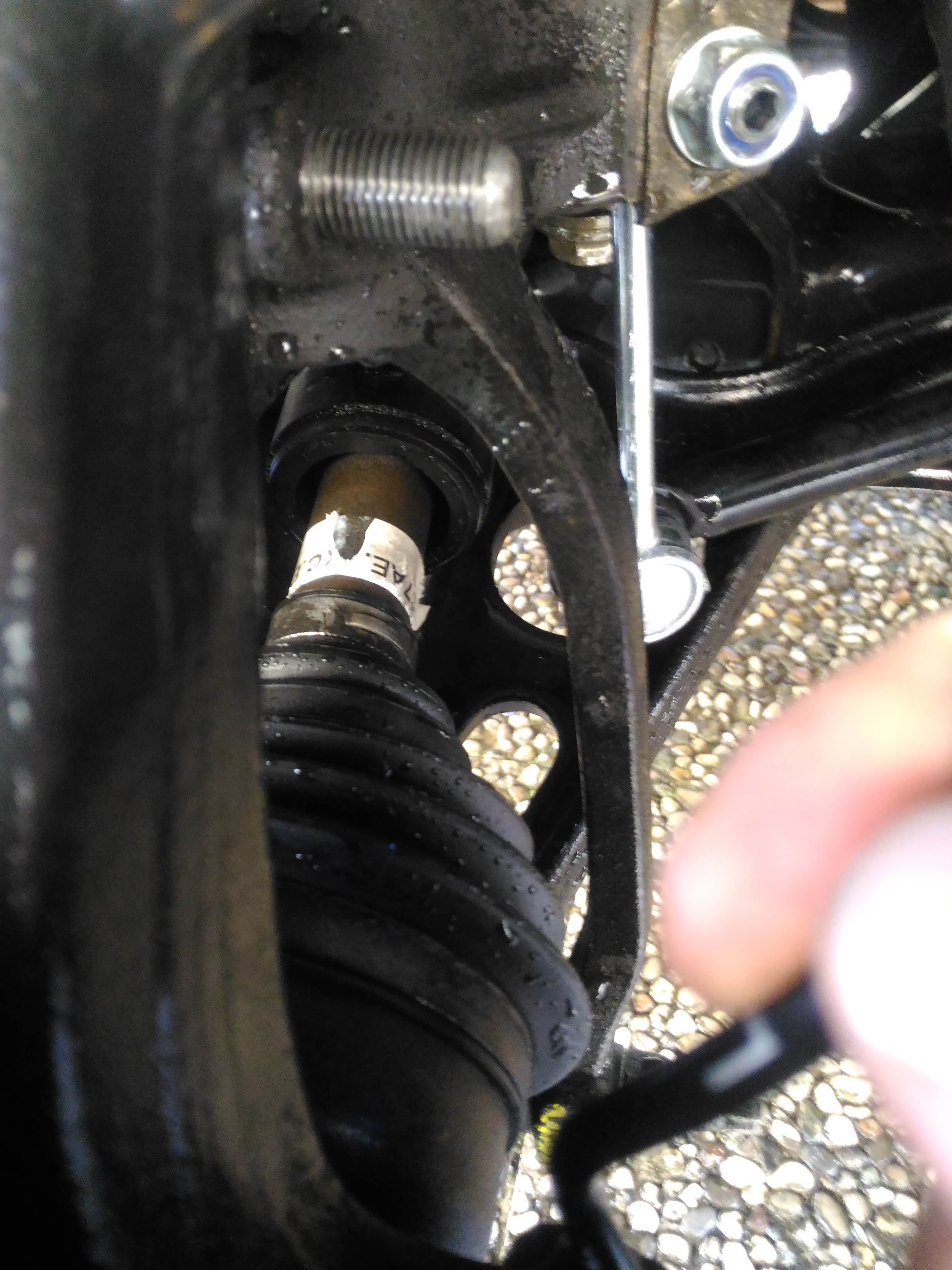

Ruota ant dx (gia' che c'ero ho fatto foto anche di quella , l'unica differenza comunque e' l'assenza sul semiasse dello smorzatore... qui il problema non si presenta)
dx a ruota sterzata
    1,006.1 KB · Visualizzazioni: 491
    784.3 KB · Visualizzazioni: 646

Ciao, hai un bel parco macchine ;)
Dunque deve stare simmetrico al semiasse, lì l'attacco dell'ammortizzatore non è il suo, per me ne hanno buttato su uno.
La prova del 9 sarebbe di smontare l'altro, lo metti li, si ripresenta uguale, perfetto da una parte da una parte dall'altra parte.
Fai un giretto in demolizione, occhio che i demolitori sentono già profumo di panettone...
La 156, 147, GT montano gli stessi sistema di ammortizzatori ;)
Foto molto detagldette invece ;)

Innanzitutto ... per attacco ammortizzatore che intendi Andrea ? la forcella che collega ammo al braccio inferiore?
Questa per intenderci...
Per il resto... ho ricontrollato facendo riferimento anche al 156 come fossero stati rimontati i pezzi.
Boh... sinceramente -poi correggetemi se sbaglio- penso che non ci siano tanti errori possibili da poter fare , nel senso che mi sembra tutto molto obbligato come rimontaggio , i braccetti inferiori non e' che puoi scambiarli , idem i superiori , gli ammortizzatori sono identici quindi siano messi a dx o sx non cambia , per quanto riguarda la forcella anche quella da una parte ha l'attacco per la bielletta quindi non e' possibile scambiarla...
Ho ritirato giu' la ruota del 156 e misurato le distanze da semiasse a forcellla ... 2,4 e 3,6 ..risulta piu' centrato di 4 mm , la differenza vera tra 156 e 147 si vede a ruota sx sterzata come si puo' notare anche dalle foto nel post precedente.
quello del 156 rimane quasi nella stessa posizione, quello del 147 va a toccare lo smorzatore alla forcella , pero' magari dipende anche dalla differenza abbissale che c'e' di angolo di sterzata, il semiasse viene molto piu' in fuori e si muove anche piu' lateralmente .........mah... :(...
Comunque se ho sbagliato il rimontaggio della parte sx ho fatto uguale anche su dx , come gia' detto l'unica differenza e' la presenza o meno dello smorzatore , le distanze semiasse / forcella sono identiche
Intendiamoci eh.. queste sono solo mie opinioni da ignorante in materia messe qui per essere o confermate o smentite da gente che molto probabilmente ne sa di piu;).
