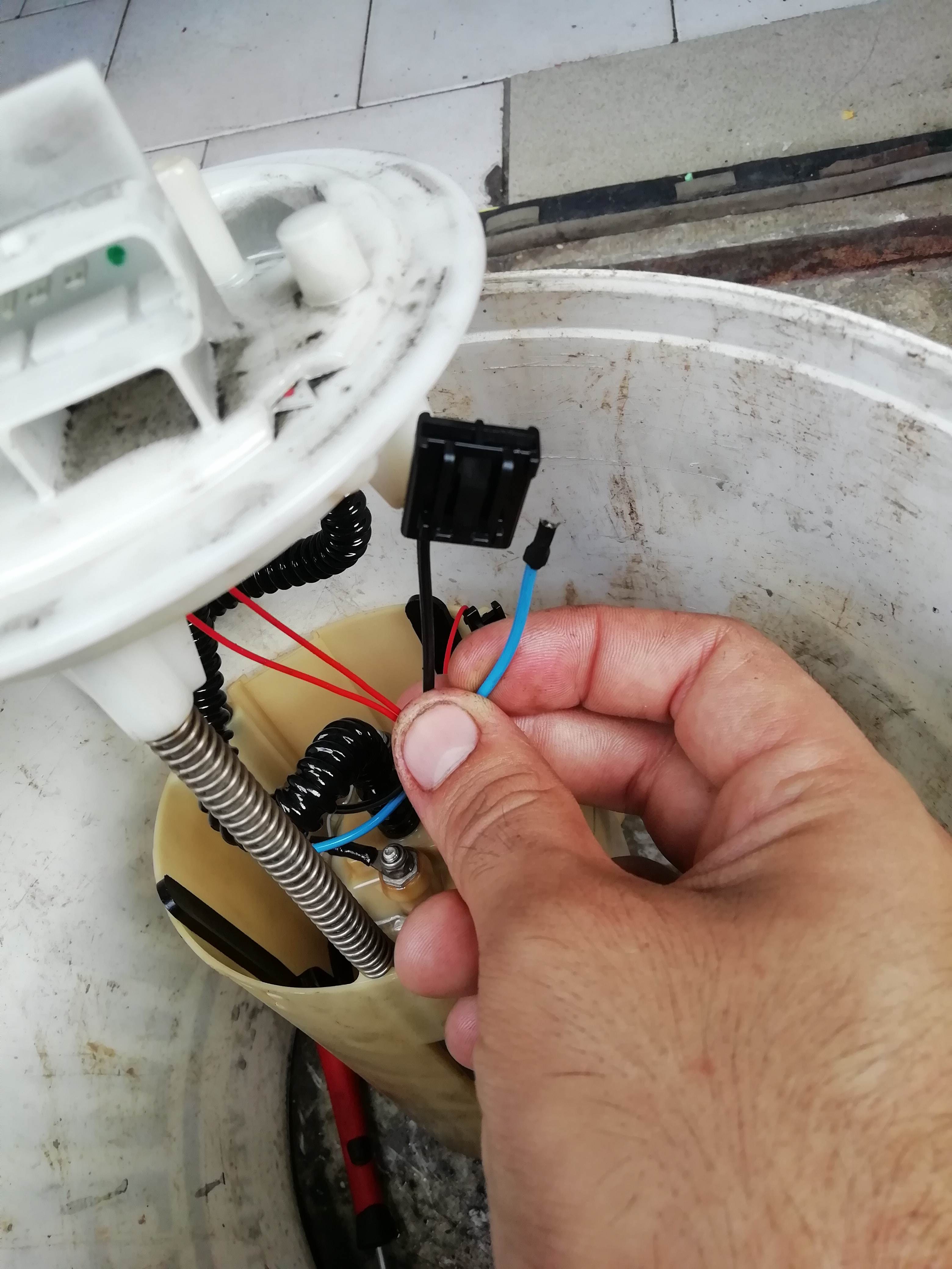

Sorpresa. Sapete a cosa gestisce questo cavo??
