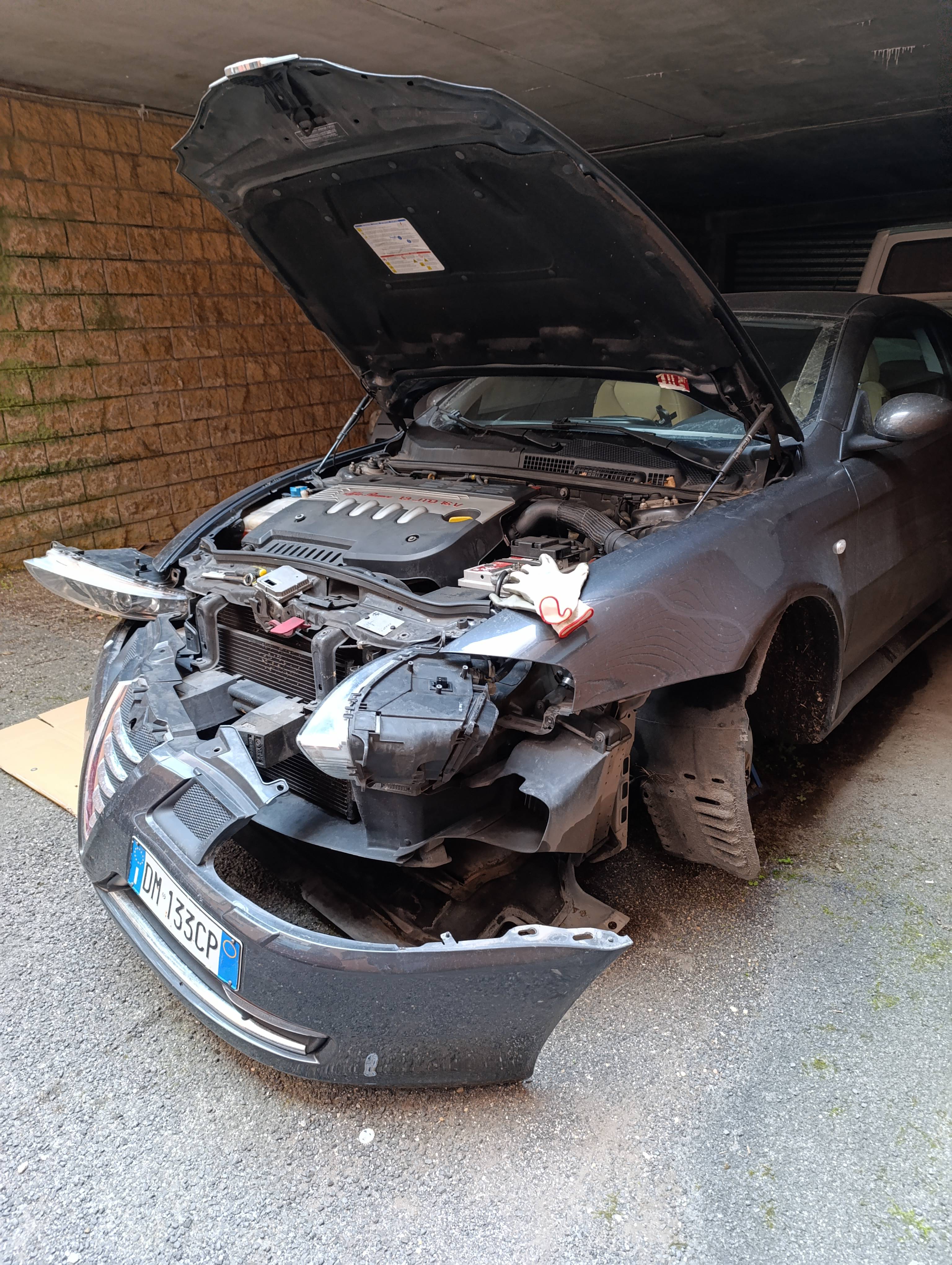

Scusate, qualcuno sa dove si trova la centralina del faro allo xenon dell' alfa GT
#10
Trovata! Purtroppo è lei la causa del guasto.
Altra domanda, visto che ci sono se sostituisco le lampada da 4300 con quelle da 6000 vado incontro a problemi
