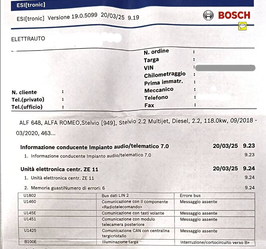

Ho controllato la scatola centralina/fusibili vano motore la quale era ricoperta di polvere, per cui escludo sia entrata acqua. Controllata anche centralina lato passeggero e quella del bagagliaio e non ho visto alcuna traccia di acqua. Ho portato la prima volta la macchina da un elettrauto e, visto che il problema era rientrato da solo mi ha invitato a riportargliela quando si ripresentava. Si è poi ripresentato il problema per cui ho riportato la macchina dallo stesso elettrauto il quale si è limitato a fare una diagnostica della centralina senza però risolvere il problema, infatti, mi ha riconsegnato la macchina dicendo che il problema era rientrato da solo.
