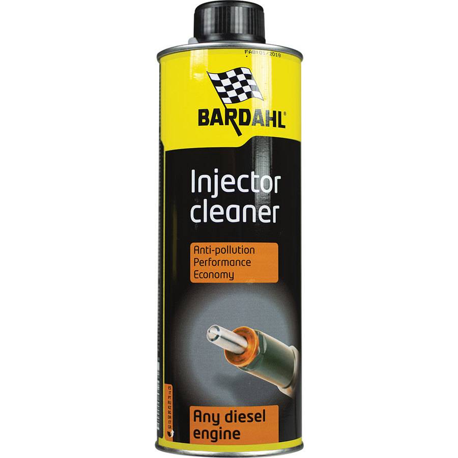

Prima di sapere il codice avevo provato a mettere il prodotto per pulire gli iniettori, ora la spia non si accende più ma l'auto ogni tanto singhiozza in accelerazione...
Continua ugualmente con gasolio premium ad esempio esso supreme oppure Q8 hi-Q con l'aggiunta del prodotto specifico bardahl per iniezione diesel. Cerca di arrivare in riserva, al distributore carica almeno due boccetti di additivo ed effettua successivamente rifornimento con almeno 30litri di gasolio pulito.
Il prodotto da usare è questo:
