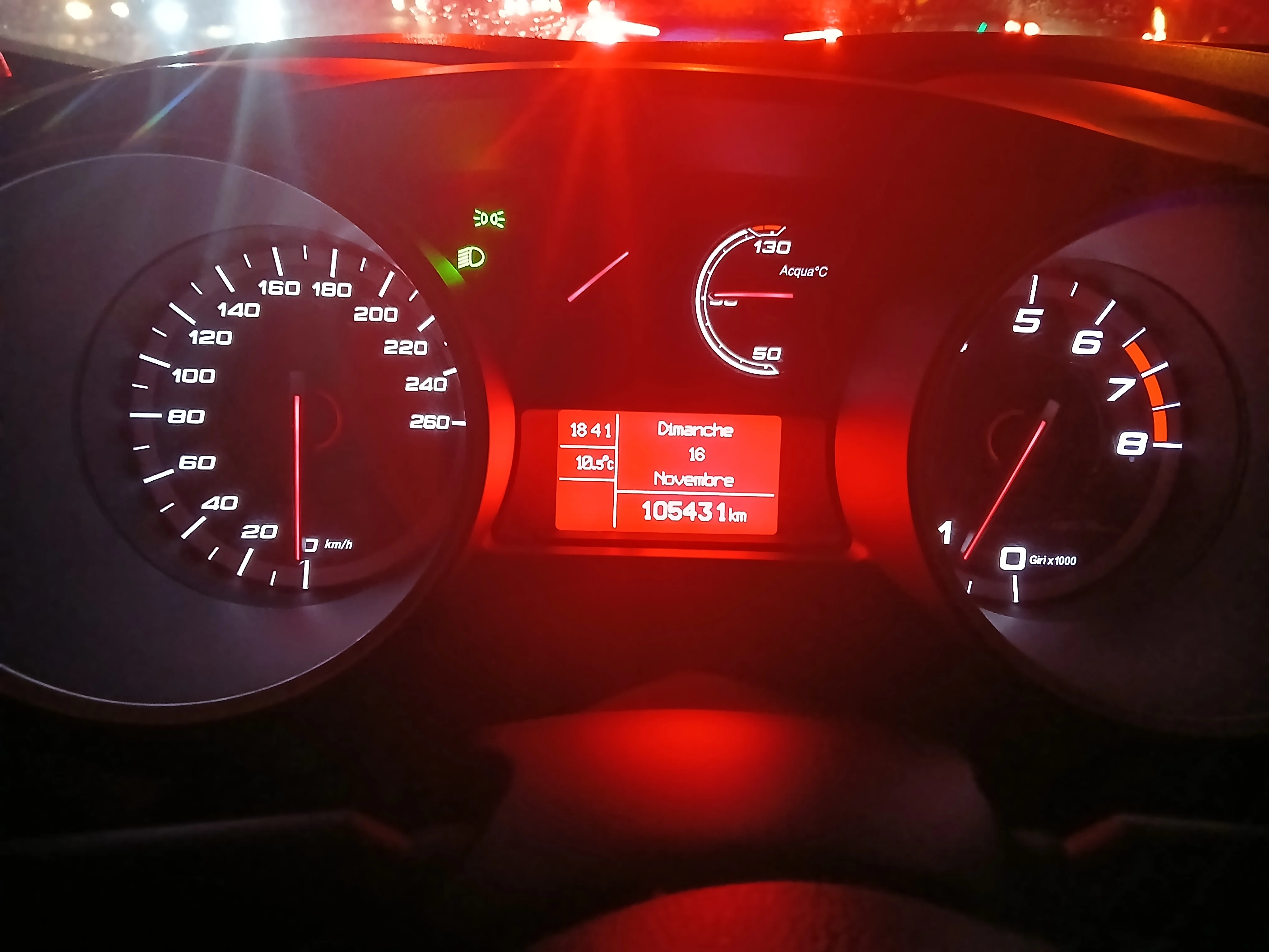

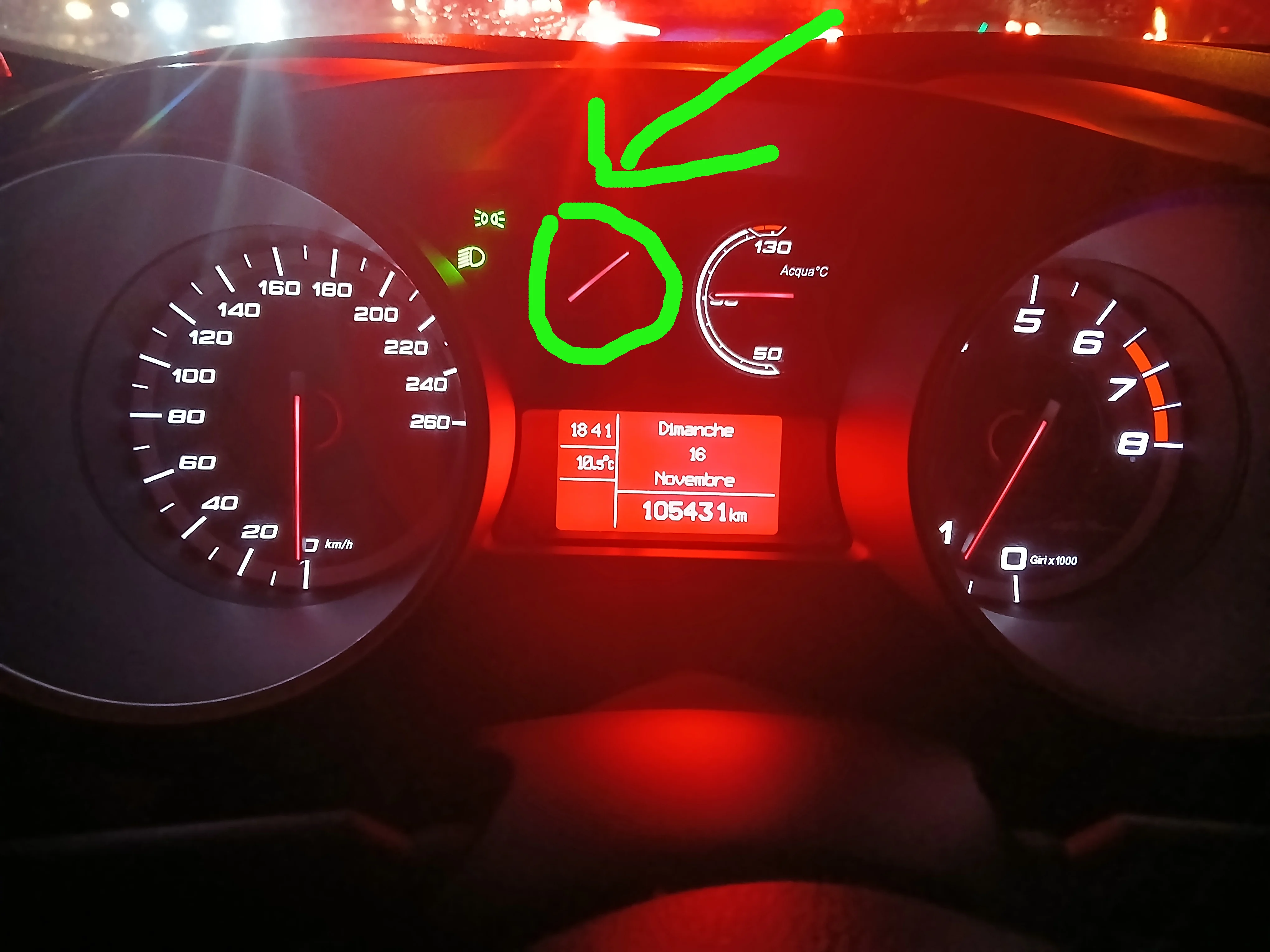

Salve a tutti,
ho un problema con la mia Alfa Romeo Giulietta: non funziona più la luce che illumina il quadrante rotondo dell’indicatore della benzina nel cruscotto.
La cornice bianca del cerchio attorno alla lancetta della benzina è completamente buia.
Vi allego una foto e ho evidenziato in verde la zona dove manca più l’illuminazione.
Qualcuno può aiutarmi a capire come si può rimettere la luce e come si effettua la riparazione?
Grazie!

Devi smontare tutto il contachilometri. Sei in grado di farlo?
Per l'amor di dio smontare quel crusotto lo devi fare con precisione chirurgica. Io lo feci a suo tempo per pulire quella maledetta plastica trasparente che al suo interno aveva della polvere ma ti dico spaccare qualhe gancio e' un attimo.

Led bruciato.Gia' accaduto in parecchie Giulietta.
Non c'e' alternativa se non farlo riparare da uno competente.
Suggerimento: io li feci sostituire tutti con led della Osram per stare sicuro che qualche altro led non si bruciasse successivamente.

quindi devo portarla da un meccanico alfa romeo?
Non so di dove sei, ma c'è un ragazzo di Vasto (ha l'annuncio su subito), che ripara e sostituisce led smd. Devi smontare il tuo cruscotto e inviarglielo. Volendo, ma io non lo farei, puoi anche cambiare colore all'illuminazione.
Gli elettrauti secondo me non li fanno questi lavori.
