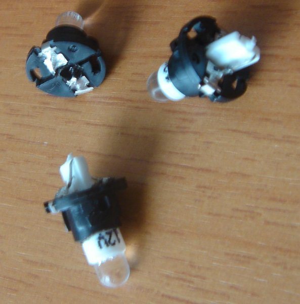

Le lampadine che vanno sono quelle minuscole? Adesso non mi ricordo più la sigla perché le ho cambiate nella strumentazione benzina temperatura orologio. Sono le stesse giusto?
sono le piccole e costose TSD 9 V-2, il codice ricambio è 60779579,
costo circa 14 euro a pezzo.
io le presi lo scorso maggio concessionaria di zona in quanto
il ricambio commerciale è introvabile dai ricambisti generici.
è un piccolo portalampade in plastica con una micro lampadina 'tuttovetro' saldata e quindi non sostituibile.
anche se, io farei una prova con queste:

Visualizza allegato 130346
Mi sa che ti sei confuso....quelle care sono quelle della strumentazione del clima e ventola, quelle degli strumenti gasolio,acqua,orologio costano poco, mi pare sui 70/80 cent l una
