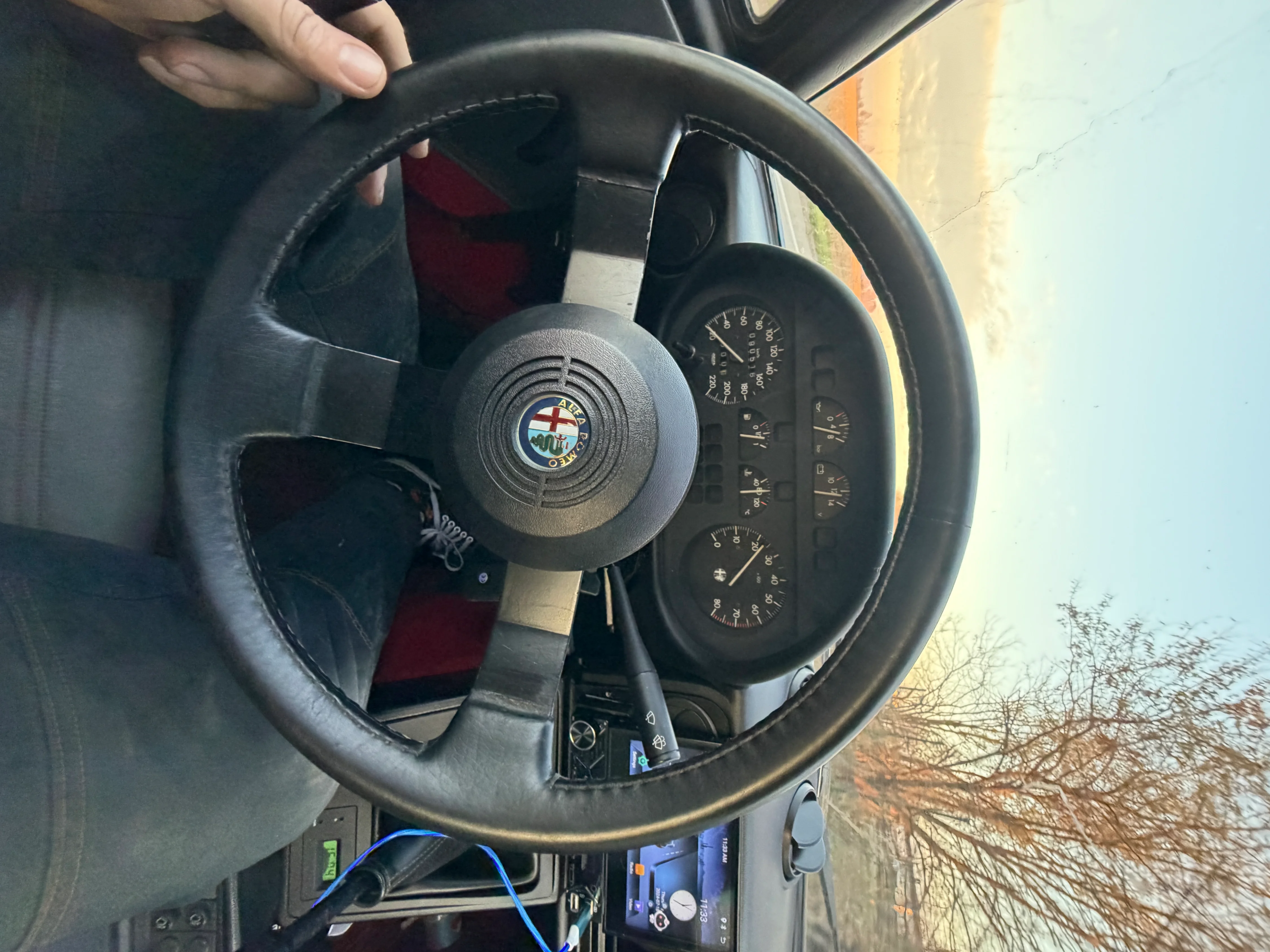

Buongiorno, grazie per la risposta, il tachimetro é elettronico , come il quarta serie. (Allego foto).
Il cavo dal cambio all impulsore,esso compreso sono stati sostituiti ed ho verificato che ai 3 fili arrivasse un positivo sotto chiave, un negativo ed al terzo filo dovrebbe arrivare il segnale dell impulsore che dà modo al tachimetro di indicare la velocità e segnare l aumento dei chilometri nell odometro. Ma il terzo non ho modo di testarlo. Il quadro strumenti é stato smontato e portato a far controllare e funziona tutto.
L ingranaggio sul cambio é stato smontato e verificato e funziona, anche perché se muovo l
Auto il cordino all interno del cavo gira.
Queste sono tutte le prove che ho fatto. Il
Tachimetro funziona tutto a parte velocità ed il conteggio dei km totali

Forse mi sono espresso male, nel quadro ci sono
Contagiri, livello carburante,temperatura acqua ,pressione olio , voltmetro batteria. E questi funzionano bene. Poi il contachilometri con la lancetta che indica la velocità non funzionano.

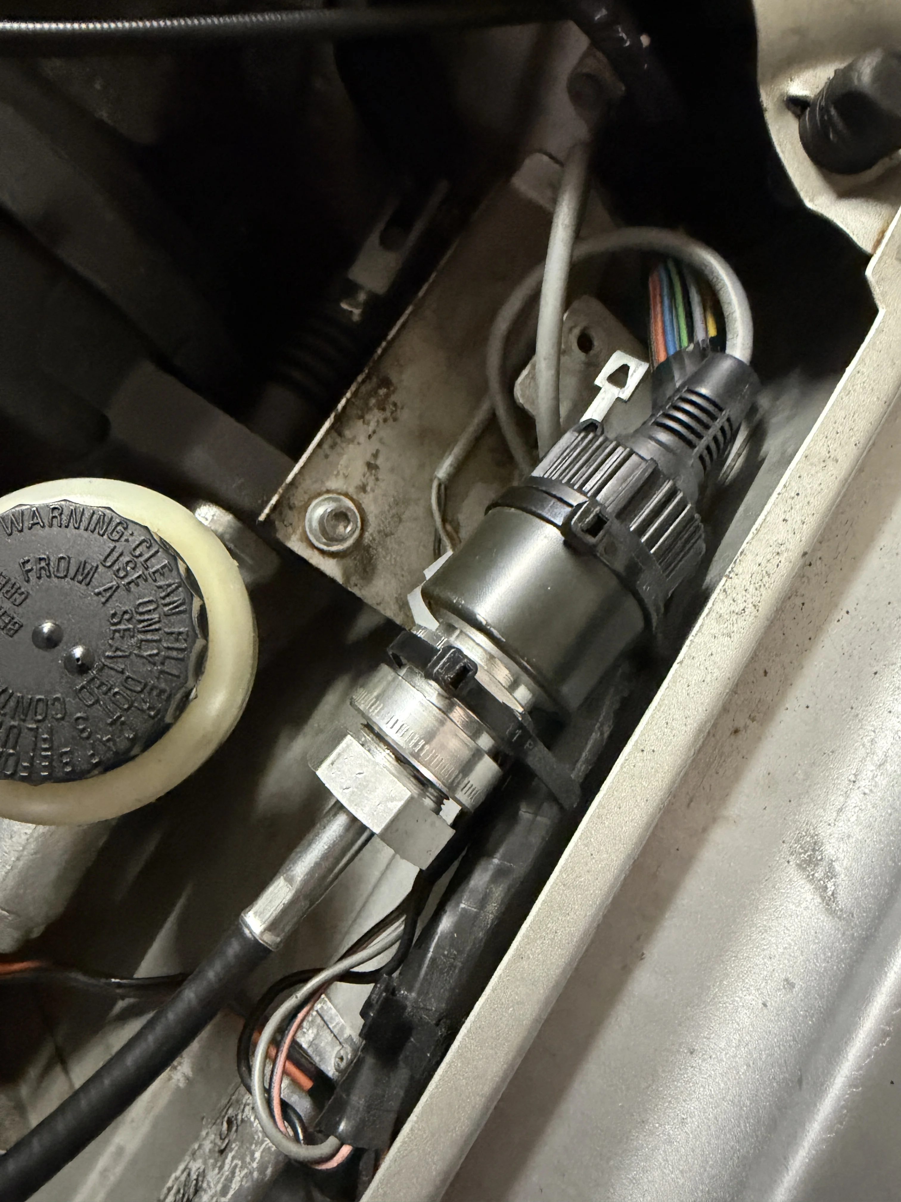

Per quanto riguarda l impulsore con il cavo annesso l ho sostituito nel dubbio che fosse lui il problema con uno “aggiornato” a detta del ricambista. (Allego foto).
La cosa che non mi spiego é che funzionava tutto, e stavo usando il duetto a velocità di crociera, poi tutto d’ un tratto ha smesso di funzionare.
