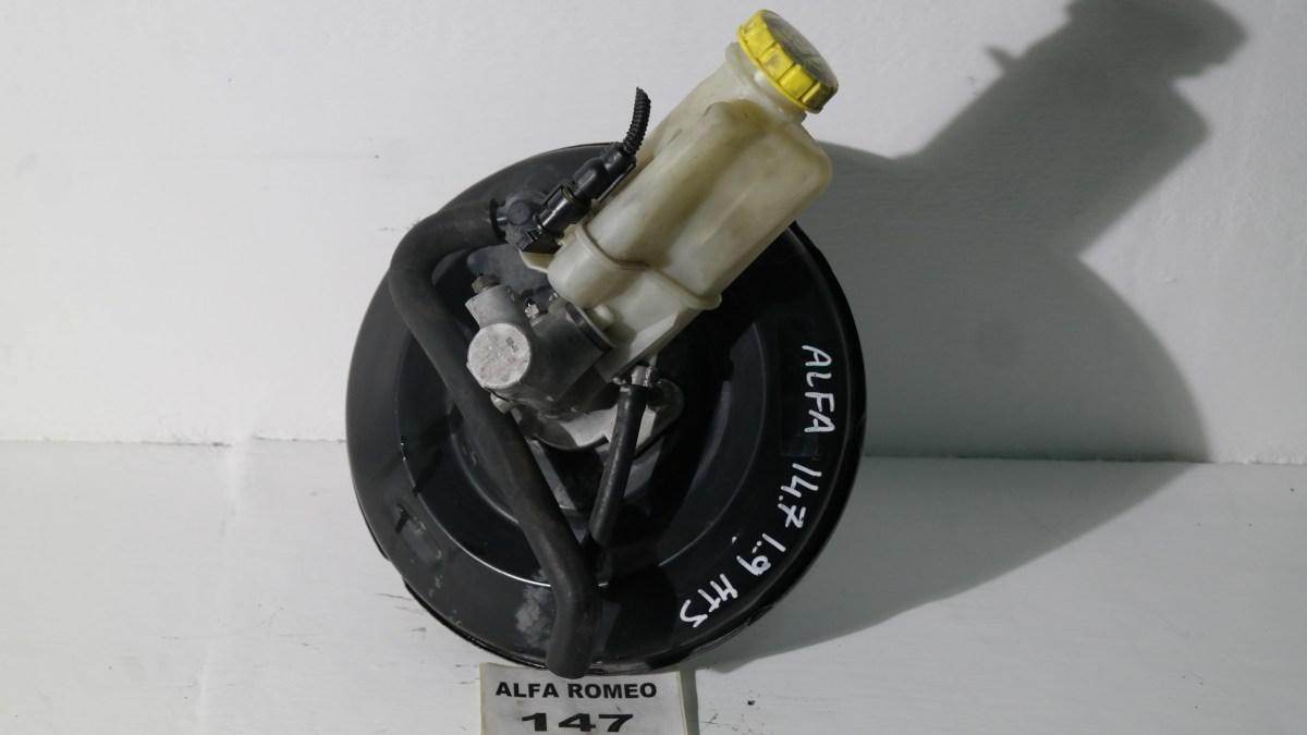

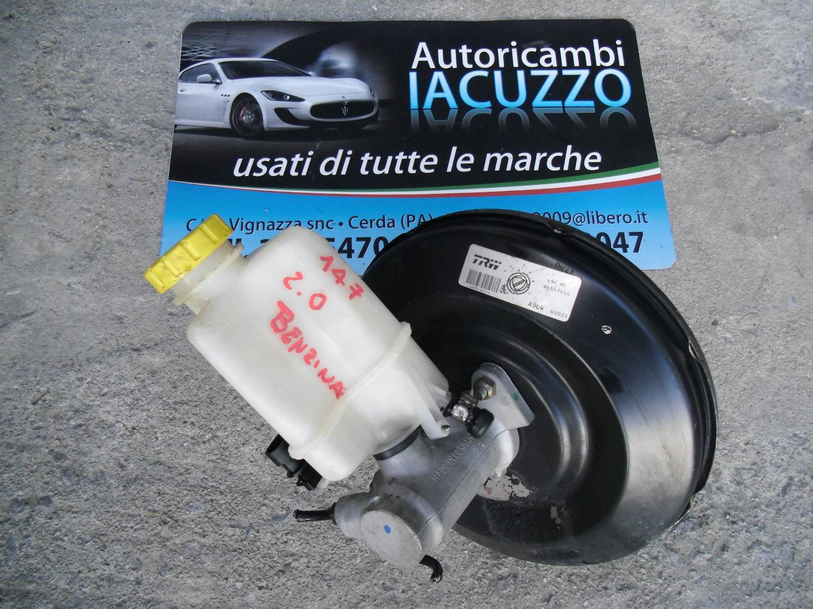

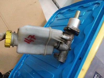

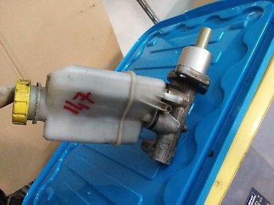

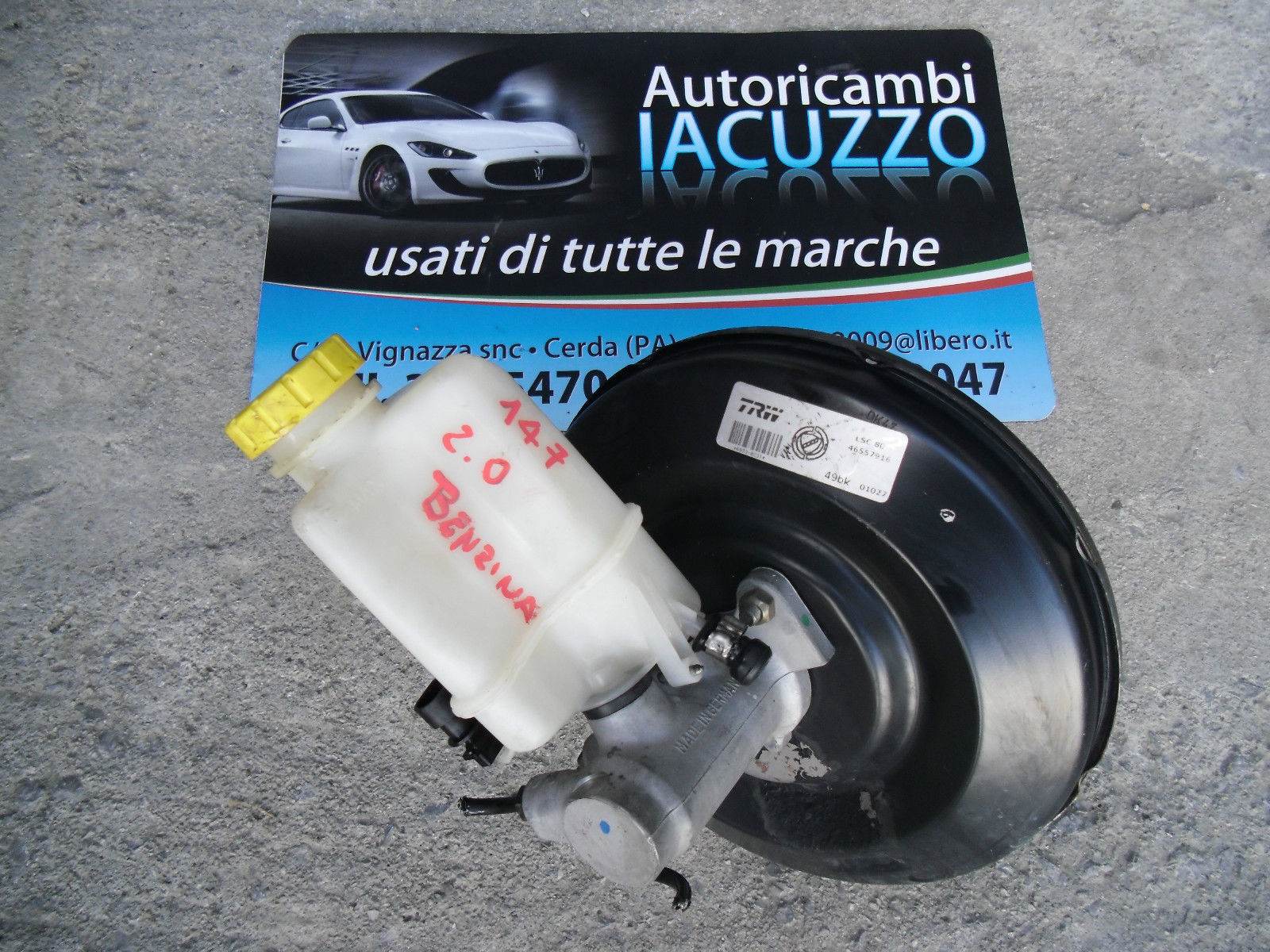

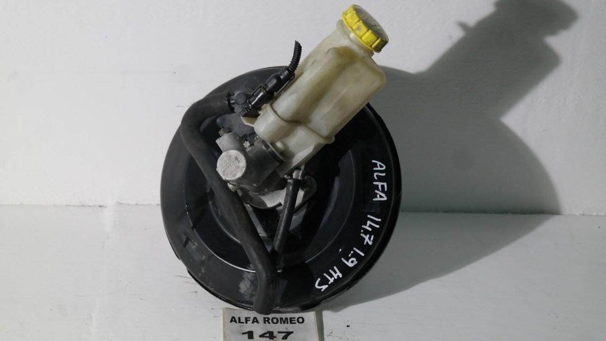

Se vuoi cambiare la pompa dei freni la trovi appena sotto la vaschetta dell'olio freni la quale è montata proprio sulla pompa freni.
Visualizza allegato 181071 Visualizza allegato 181070 Visualizza allegato 181069

Ovviamente la pompa dei freni.. per quel che costa prendila nuova.. idem "la padella" del servofreno..
Quell'affare tondo nero che vedi nell'immagine sopra.
Controlla anche questo perché potrebbe avere la membrana interna danneggiata e con i freni meglio non andare al risparmio.

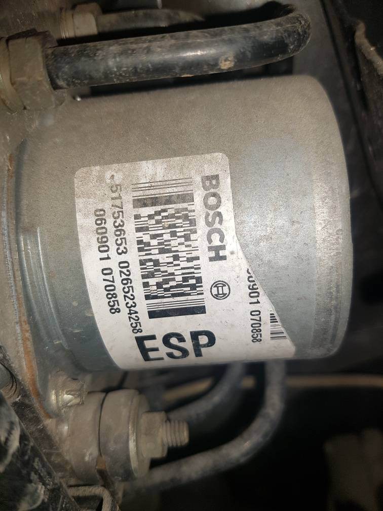

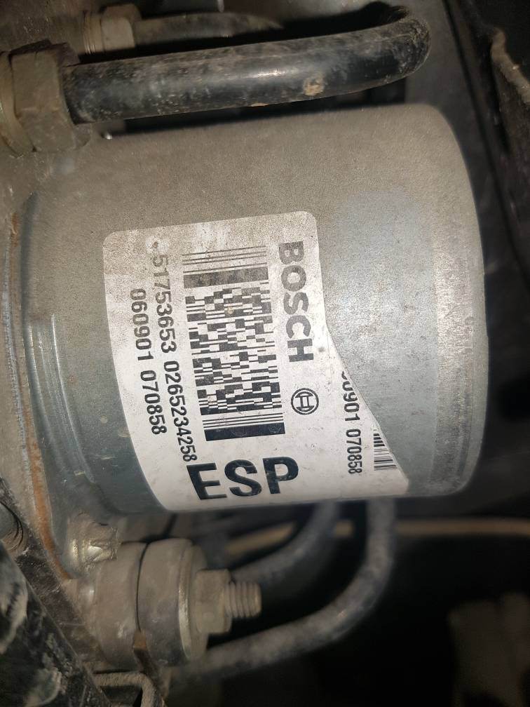

Andato da un altro meccanico... attaccando il pc alla macchina e saltato fuori che la pompa abs ha problemi. Mi ha suggerito di trovarla in sfasciacarrozze. Ma nn ce l ha nessuno nelle mie zone
Di male in peggio...
