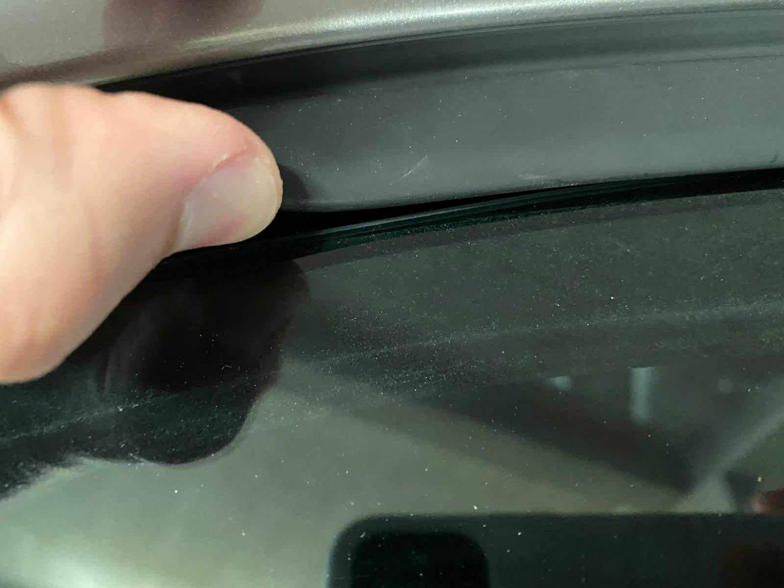

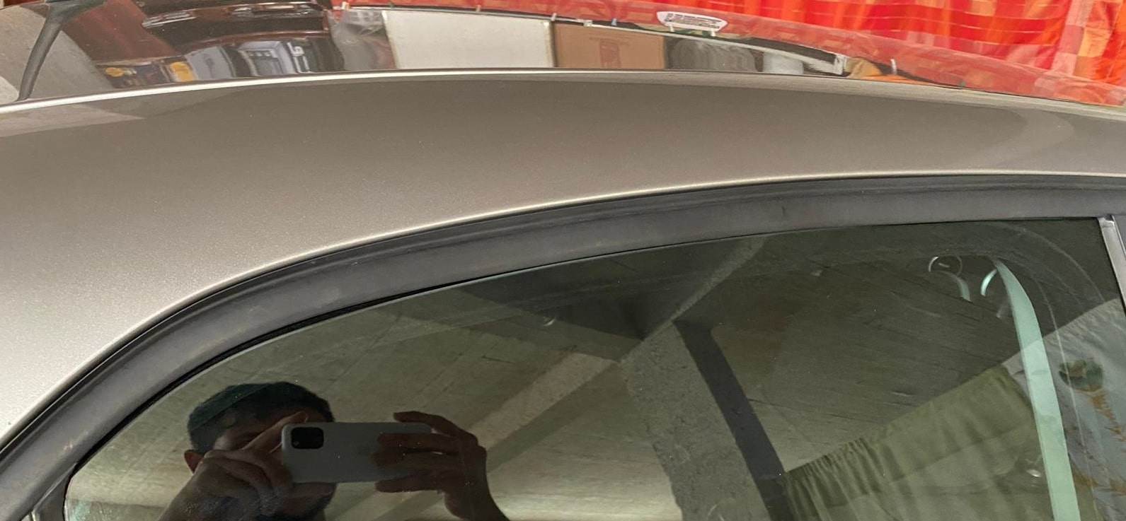

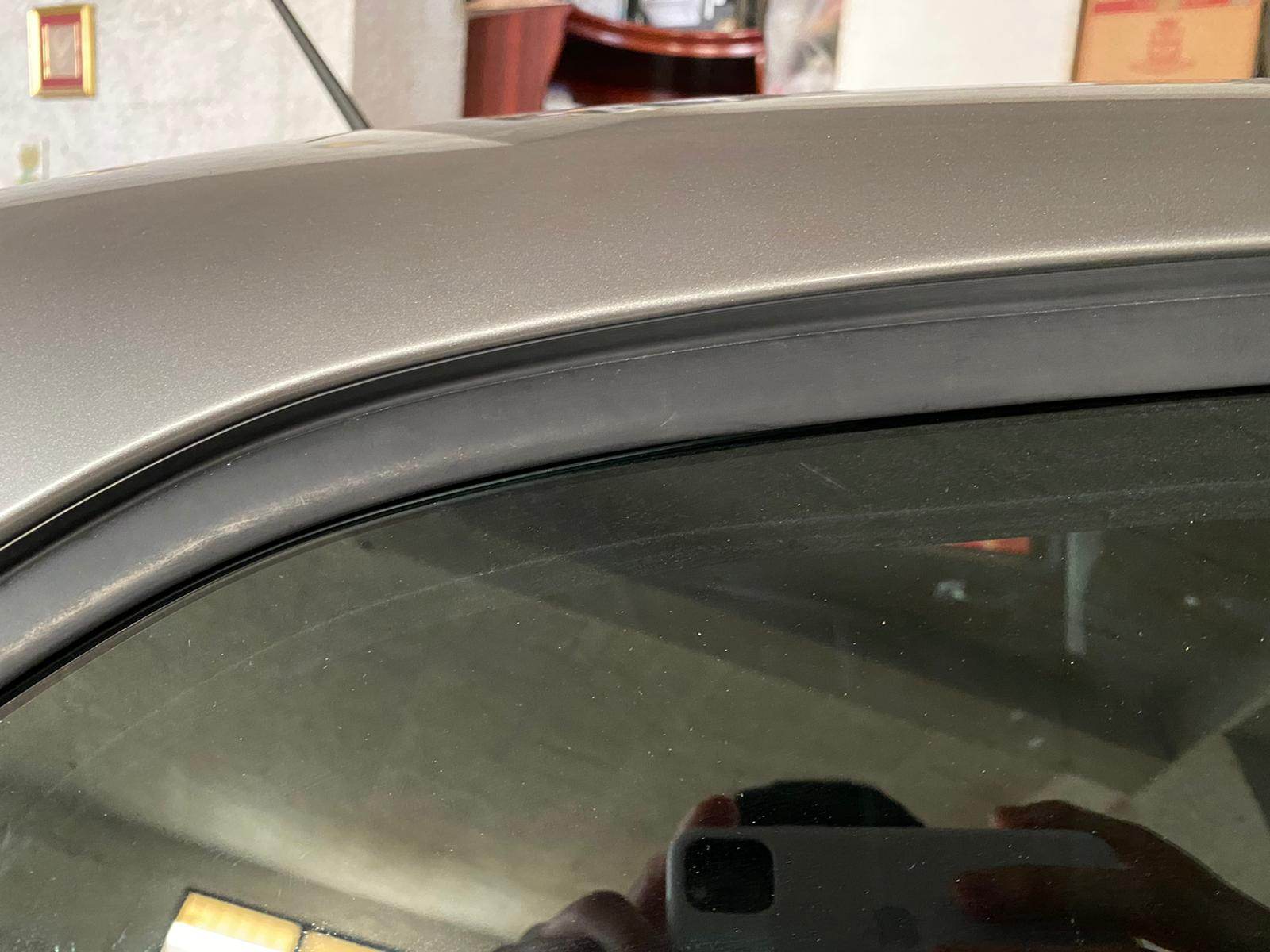

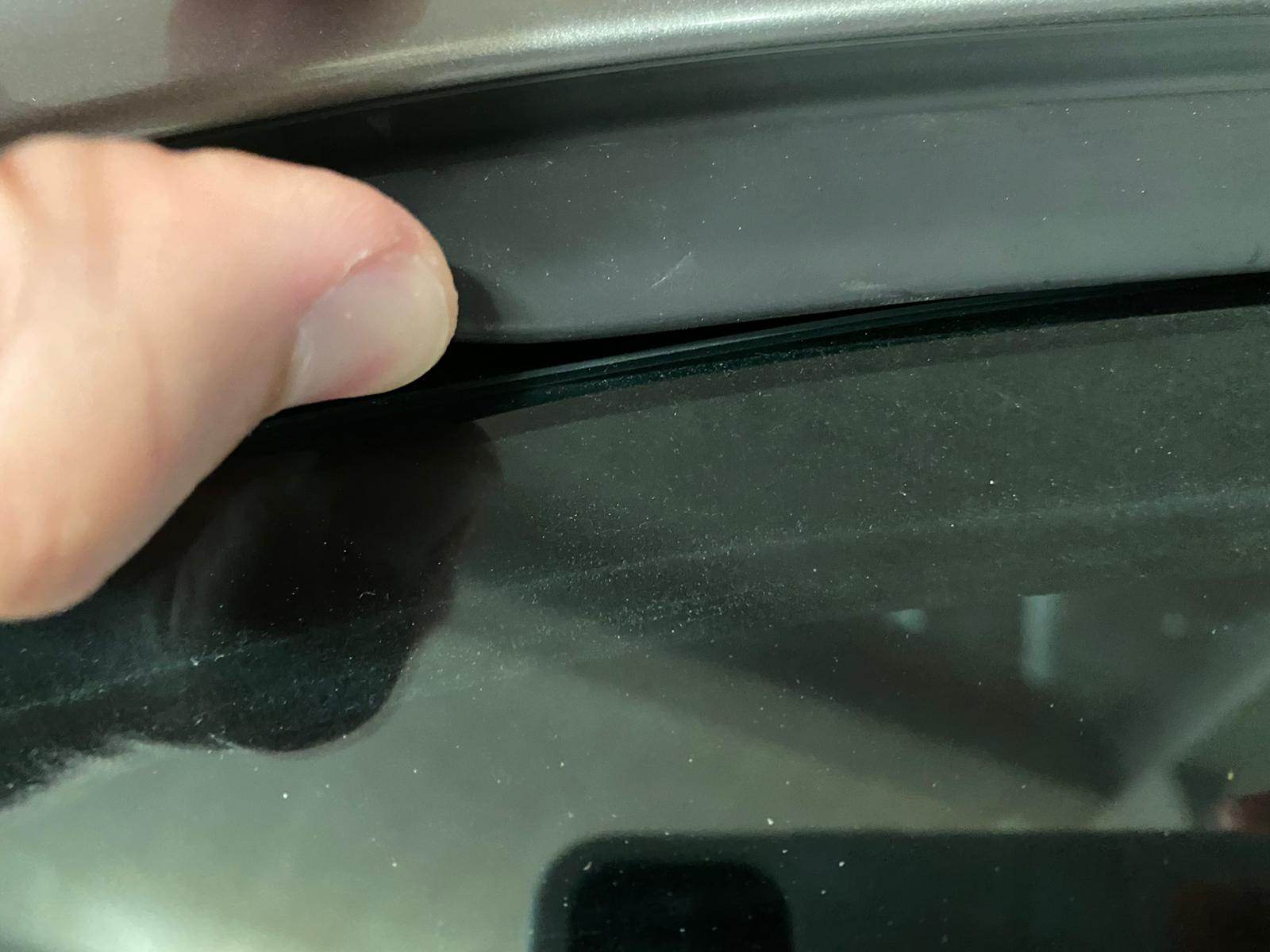

Buonasera, in attesa di risolvere questo problema, oggi pomeriggio ho scattato qualche foto che vi posto. Grazie a qualche aiuto sono riuscito a capire che il problema è quasi al 100% un errato montaggio.
Nelle prime due foto il vetro è totalmente alzato, e nonostante ciò si riesce a vedere il bordo del finestrino. Nell'ultima foto invece ho provato ad abbassarlo un po' e ho notato che la parte anteriore chiude prima della parte posteriore. Nel finestrino posteriore sx invece la chiusura è lineare.

Buongiorno ragazzi, sono stato in carrozzeria ma per loro il vetro è stato montato perfettamente... Ma possibile? Nonostante gli abbia fatto vedere la differenza con il vetro della portiera opposta mi ha detto che è montato bene e il vetro per lui si chiude bene... cosa dovrei fare?
