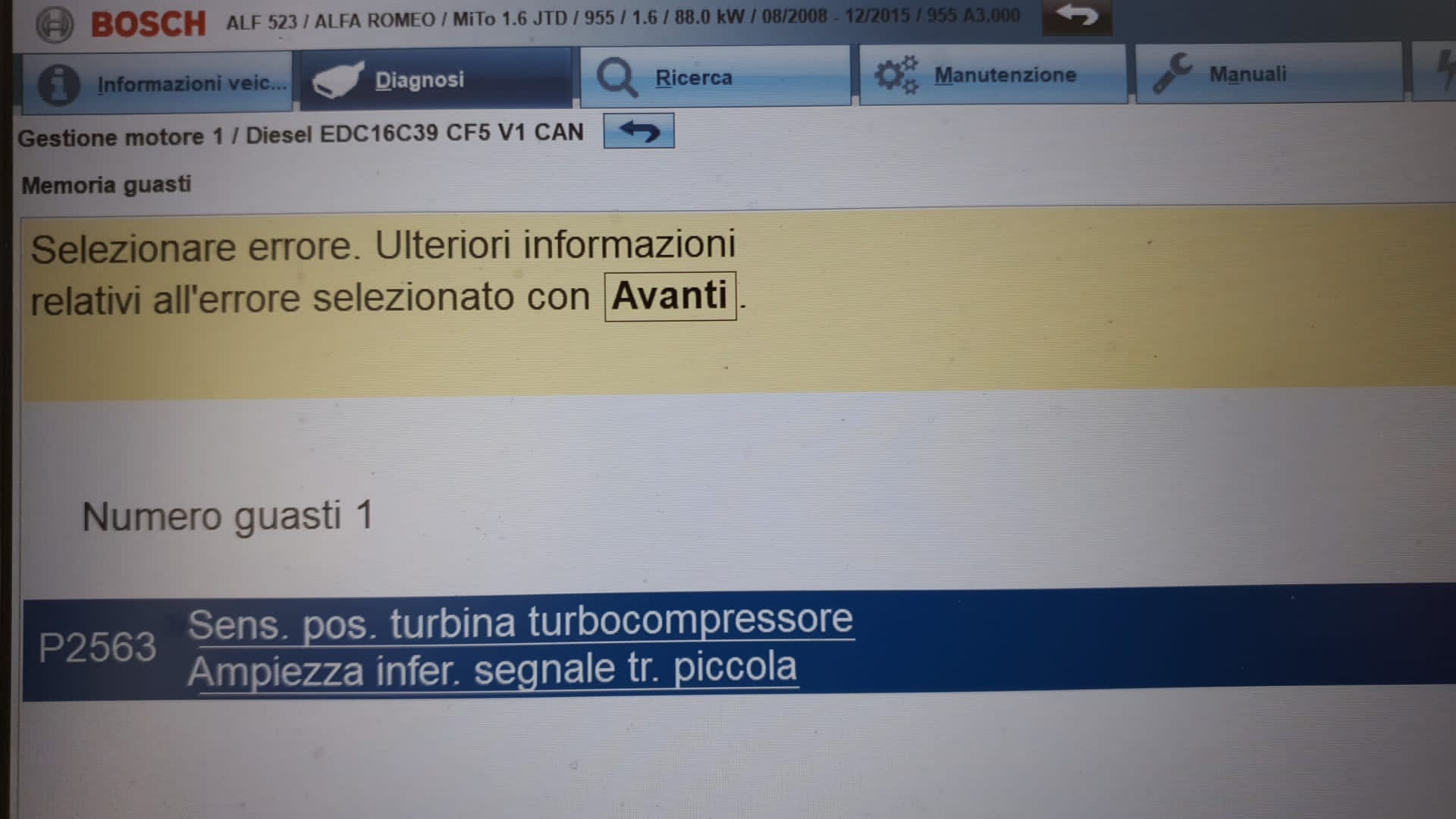

Salve posseggo un alfa mito 1.6 jtdm anno 2009 120 cv . Ora vi spiego il problema ho la macchina da qualche giorno ora ci ho girato per 5 giorni diciamo senza ritocchi al motore , lo portata a fare la centralina ( fap eliminato da elettronica e anche materialmente ) bene dopo un giorno dalla centrale la macchia di colpo non va più . Turbo a zero non ha pressione e mi esce avaria motore , dalla diagnosi porta sensore pressione turbo , da quello che so io e quello su.
Collettori aspirazione lo cambiato ma non va lo stesso , che cosa mi dite di fare ?

In diagnosi mi da questo abbiamo levato la mappa non cambia niente . Dice che è un sensore su wastegate

Dopo mille prove abbiamo capito che non è il sensore che sulla wastegate . Però ancora non si è capito cos’è . In sintesi quando si mette in mito l auto L asta della wastegate si deve tirare indietro , bene questa non lo fa si pensava al sensore che c’è sulla wastegate ma non è lui perché comandando l asta dalla diagnosi si muove la wastegate. Quindi sine pensato che è la centralina che non da il comando . Il problema che ha L auto e che non va perché il turbo e assente.
Si gira aspirata . Oggi sono andato da chi aveva fatto la mappa e ( a dire suo per prova la rimessa originale ) problema persiste.
Parti per gradi se prima era perfetta il problema potrebbe essere la mappa… 1 rimetti mappa originale e vedi che errori vengono fuori se la turbina non fa proprio pressione sotto controlla tt a partire da tubi aspirazione ecc in casi molto rari si può danneggiare la centralina mettendo mano per fare mappa…
