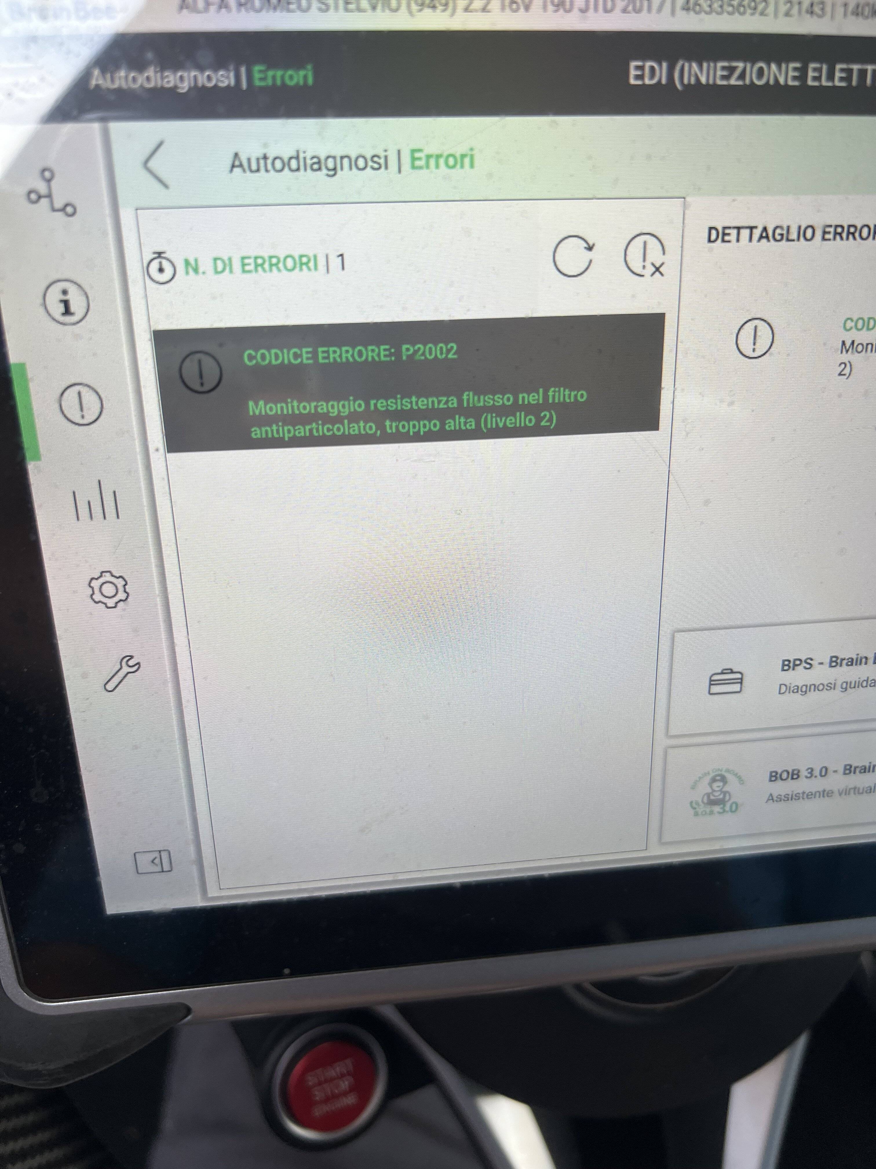

Questo è l’errore che è uscito dalla diagnosi, qualcuno sa di cosa si tratta? (Ho effettuato la diagnosi da un elettrauto)

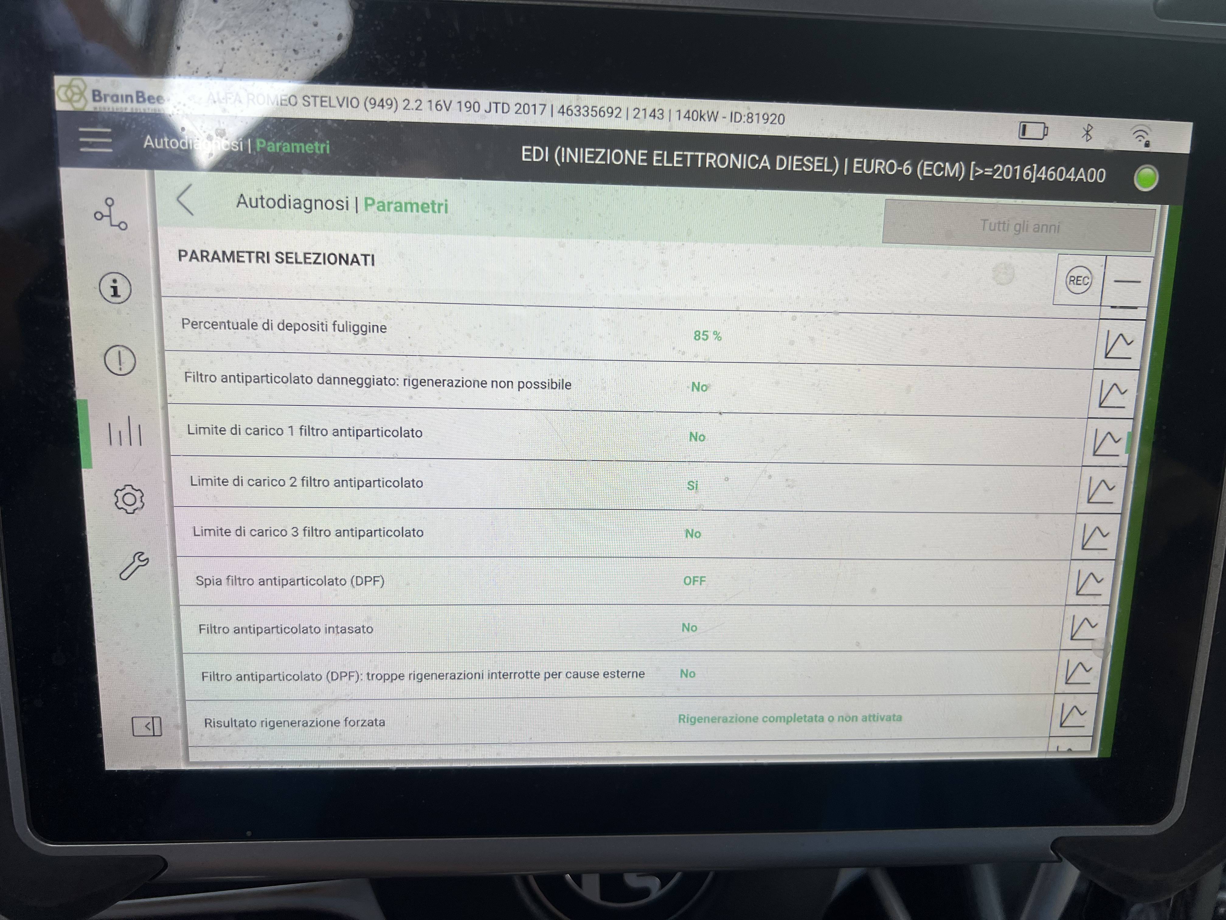

85% è nel ciclo normale.
Boh 🤷‍♂️
A questo punto sono curioso di capire anche io.
Nella mia mente il dpf era un filtro meccanico che sensori o non sensori bloccava tutto il nero.. 🤷‍♂️

#19
Ho pulito gli scarichi e dopo aver azzerato gli errori, ho tirato la macchina per un centinaio di km in modo da vedere cosa succedesse. Risultato: scarichi puliti ma si riaccende l’errore P2002
#20
Gli scarichi ci mettono un pò a sposrcarsi. Vai ij giro al buio con un amico con la macchina dietro, accellera a fondo e dallo specchietto vedi se fuma. Di giorno non si nota
