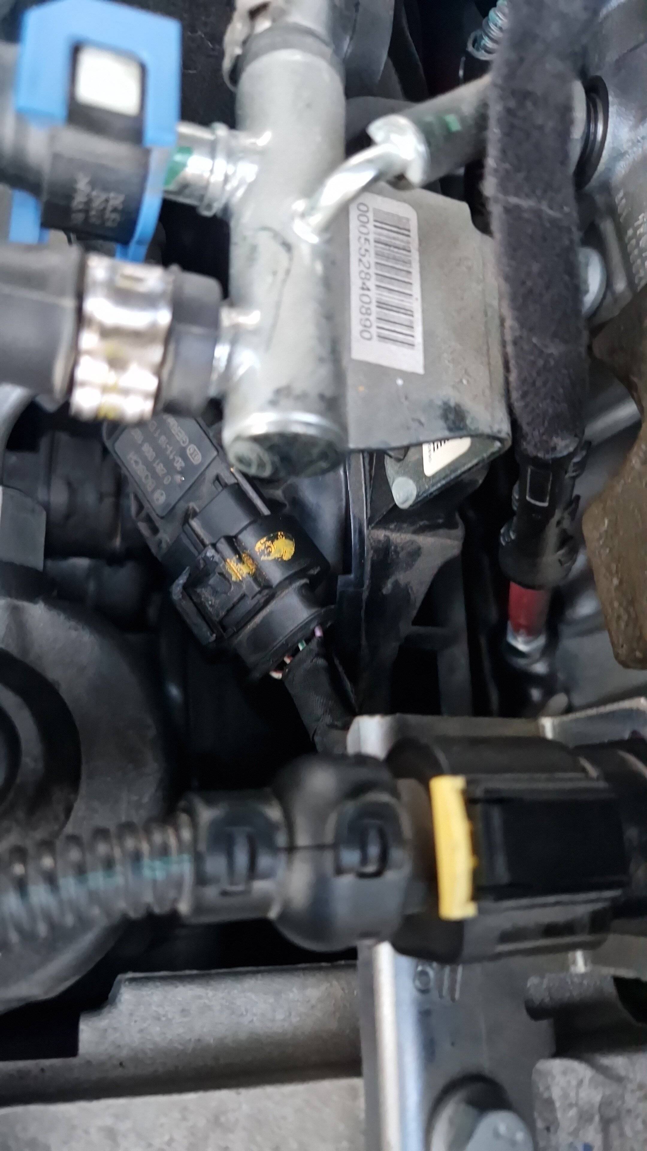

Buongiorno a tutti, oggi per smontare il map sensor su giulia 2.2 160cv ho danneggiato lo spinotto di aggancio..
Qualcuno saprebbe dirmi dove reperire il ricambio?
Grazie mille!

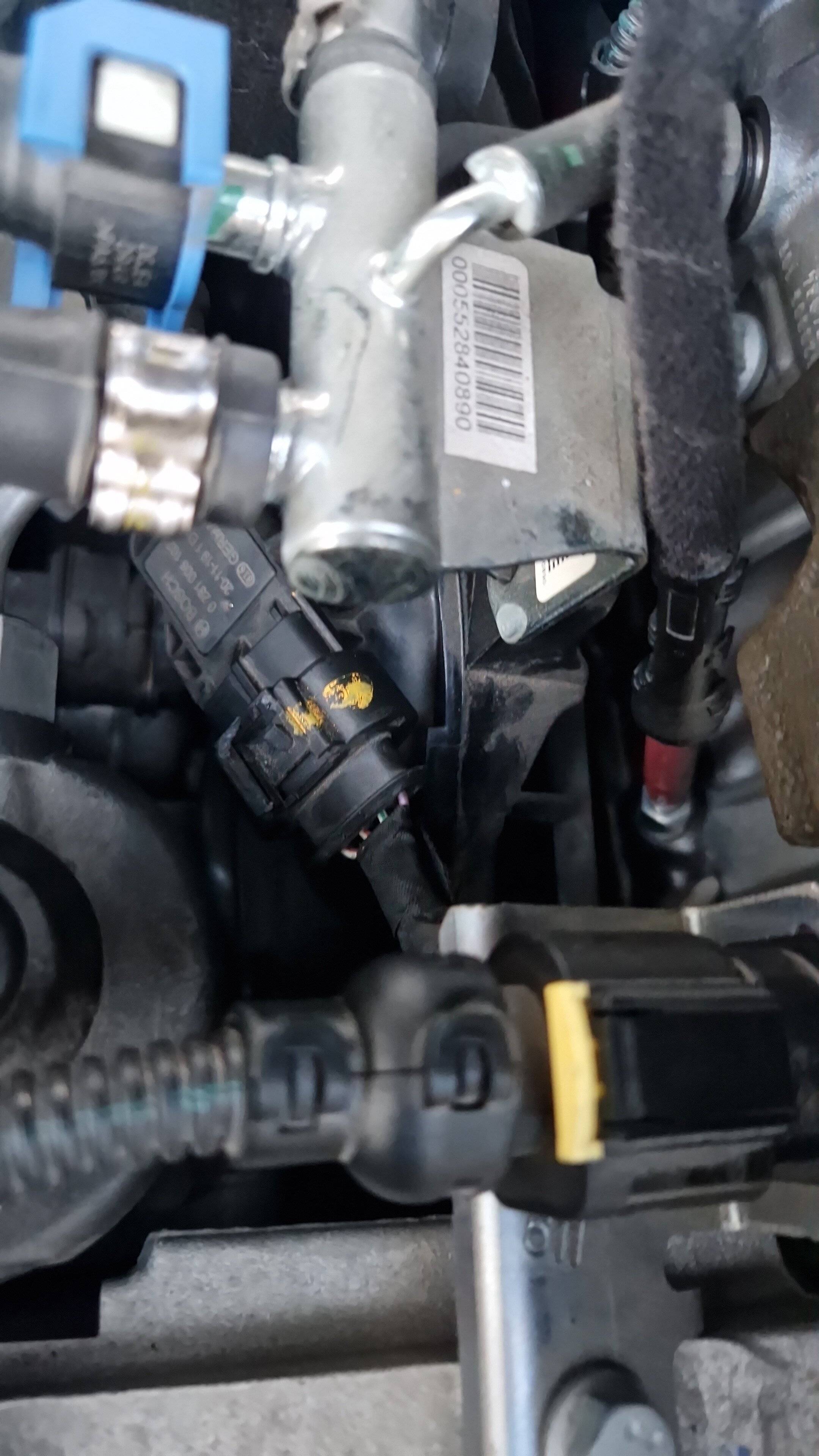

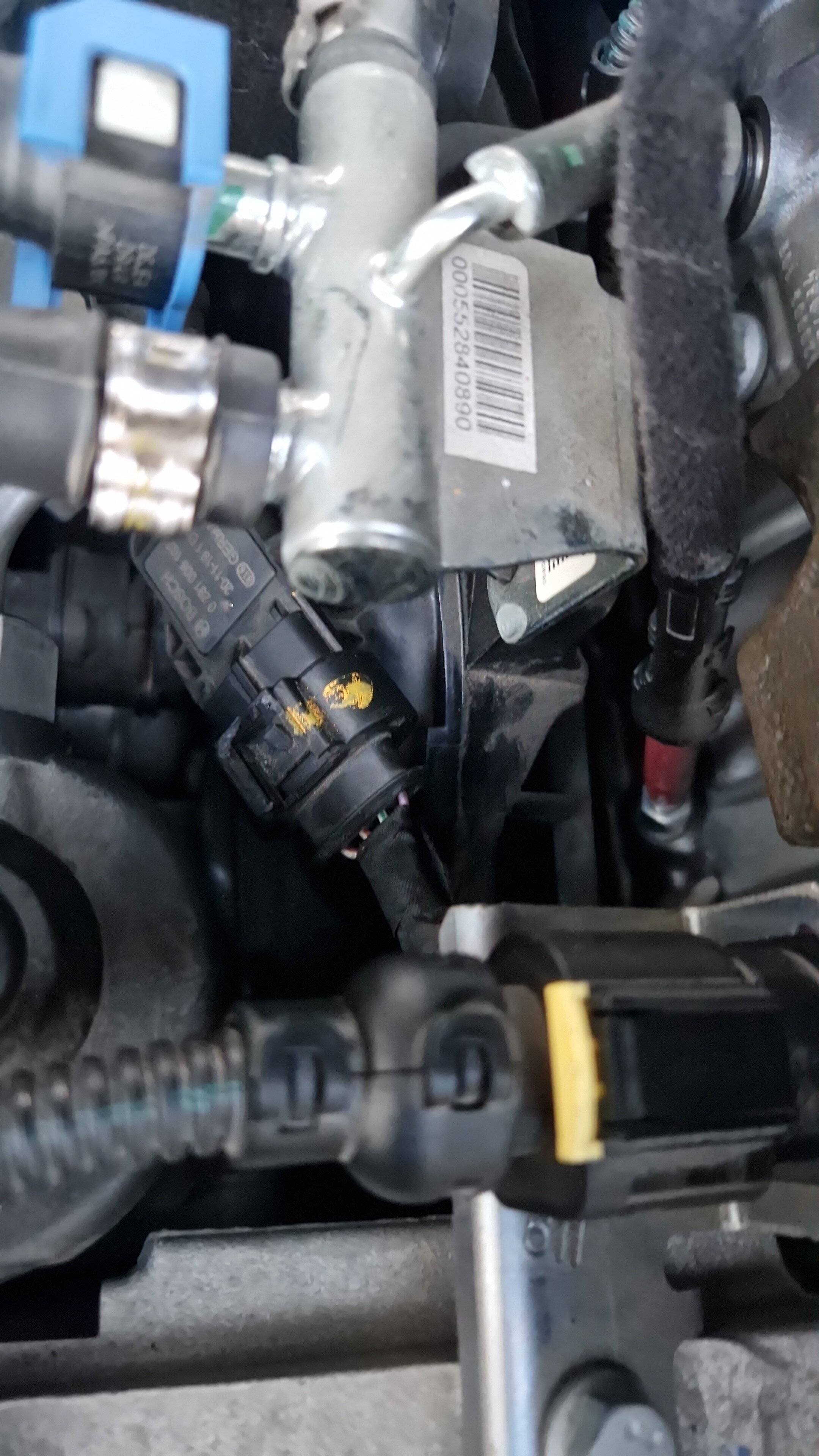

Grazie mille!
Visualizza allegato 278215
