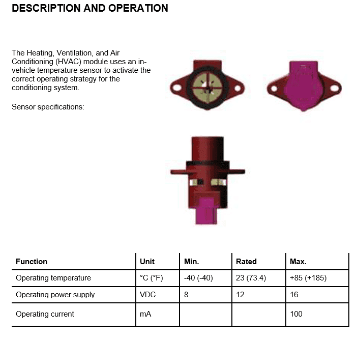

Riesumo la discussione perchè sono interessato a capire la posizione del sensore aria abitacolo Giulietta, per intenderci quello con la ventolina che capta aria inviandola contro il sensore. Quello dell'immagine è Giulia ma penso che il Giulietta sia pressochè identico perchè era già così su 147. Grazie.

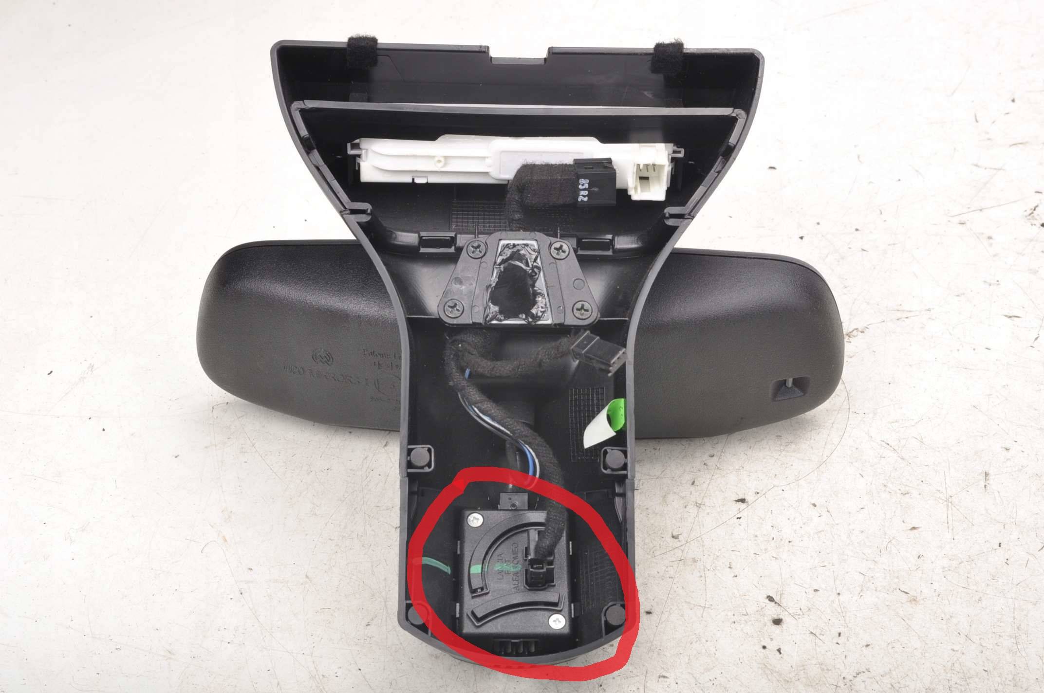

su giulietta non ha la ventolina ed è sul supporto dello specchietto, se ti serve ne ho 2

No, ti ringrazio, mi serviva solo sapere dov'era posizionata. Ma come può un sensore temperatura abitacolo essere nello specchietto?
