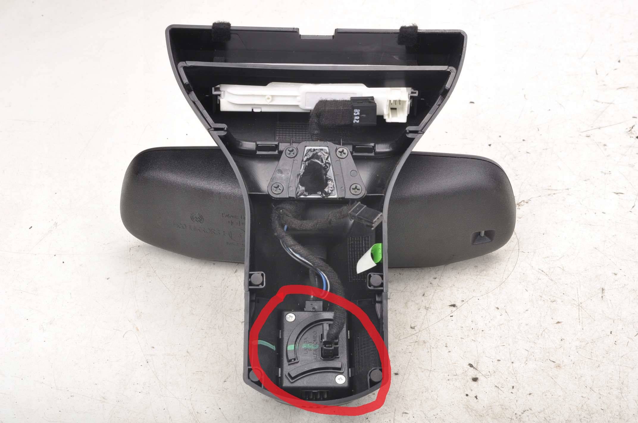

A me quel sensore lì dava un errore intermittente, con la temperatura segnata che oscillava continuamente da 0 e 11 gradi. L'ho sostituito con un nuovo, e ora la temperatura continua ad oscillare continuamente ma tra 11 e 24 gradi, quindi a valori più normali, sempre con errore intermittente. Mistero!
è il cablaggio , difetto comune, stacca il connettore porta, spruzza disossidante e riattaccalo
