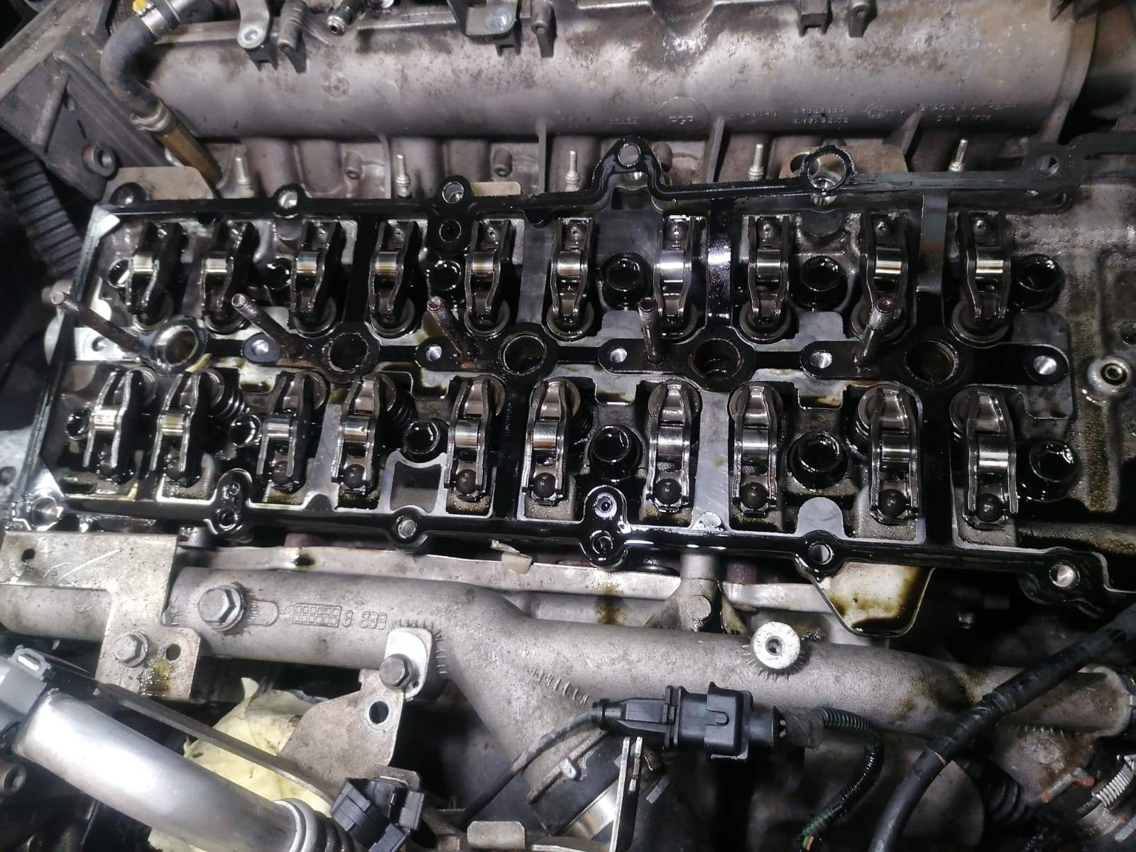

Effettivamente potrebbero essere da sostituire i martelletti... martedì aprono e sapranno dirmi cos'è.. speriamo bene
