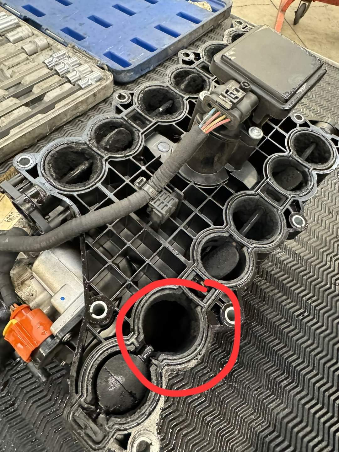

Devi ordinare all'officina di smontare completamente tutto il collettore di aspirazione e di pulirlo a specchio, sostituire TUTTI i sensori assieme ai tubicini depressione turbina, Eliminare assolutamente la valvola egr e modificare il recupero vapori dell'olio ~ sfiato del basamento.
Qui una panoramica dei danni derivanti da "un'innocente" paletta "swirl"
