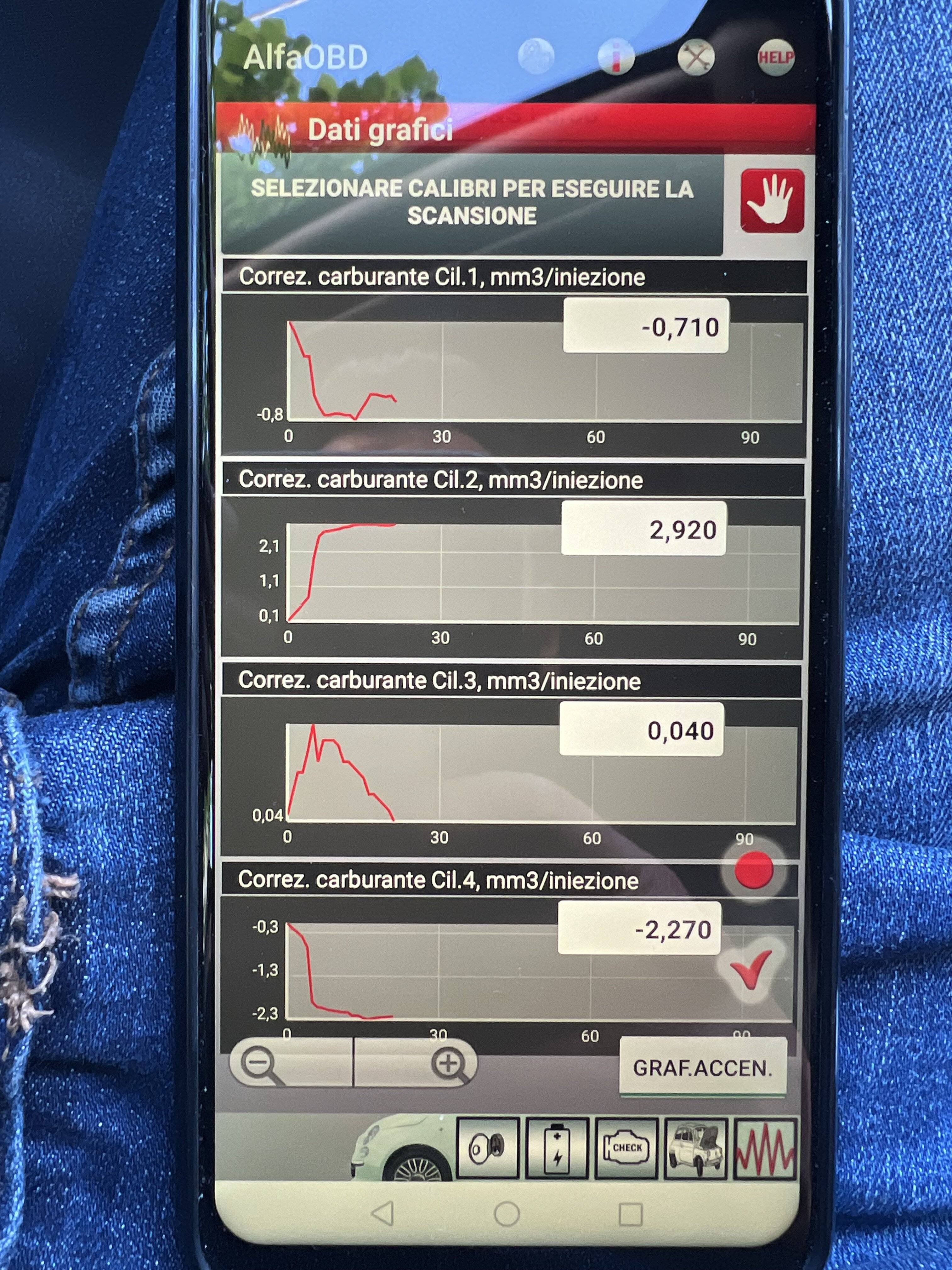

Non so se può c’entrare, ma questi sono i valori di correzione degli iniettori analizzati all’accensione a freddo dell’auto tramite obd.. cosa si può desumere da questi valori? Possono essere cuasa del problema delle vibrazioni?
