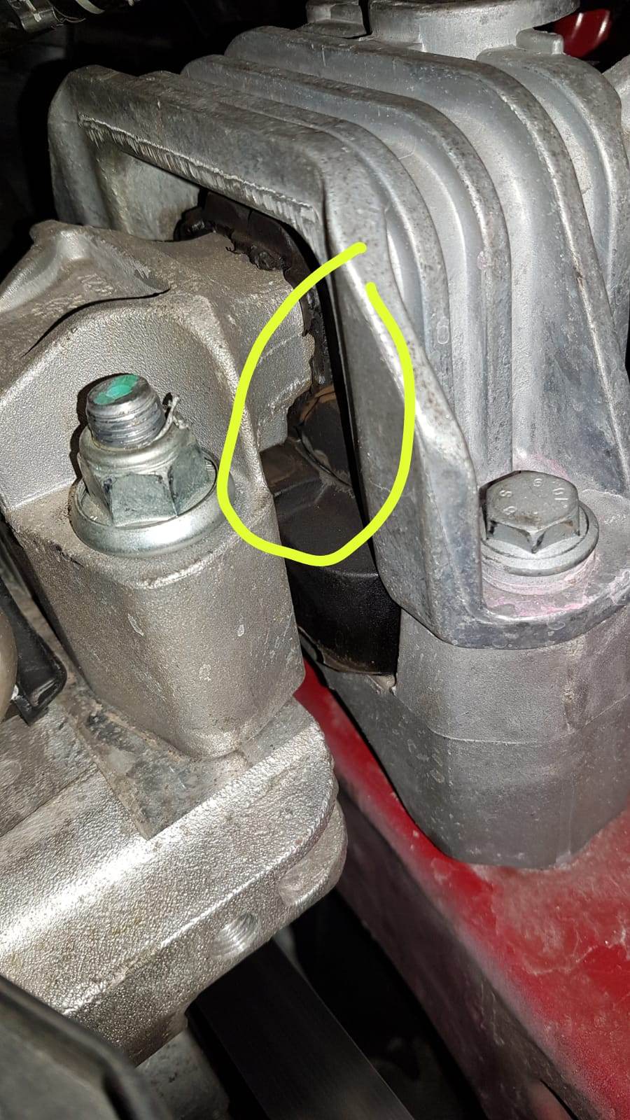

ecco una foto del supporto
Il problema e che non so il codice ricambio del pezzo
Ma lo hai controllato è lento? Si muove? Perché dalla foto non lo capisco, comunque per il codice vai dal ricambista con il libretto e lo trovano loro, tranquillo.
Se guardi nel cerchio. Vedi una crepa con una linea di color ruggine che dovrebbe essere l'olio fuoriuscito con il tempo dal gommino .
