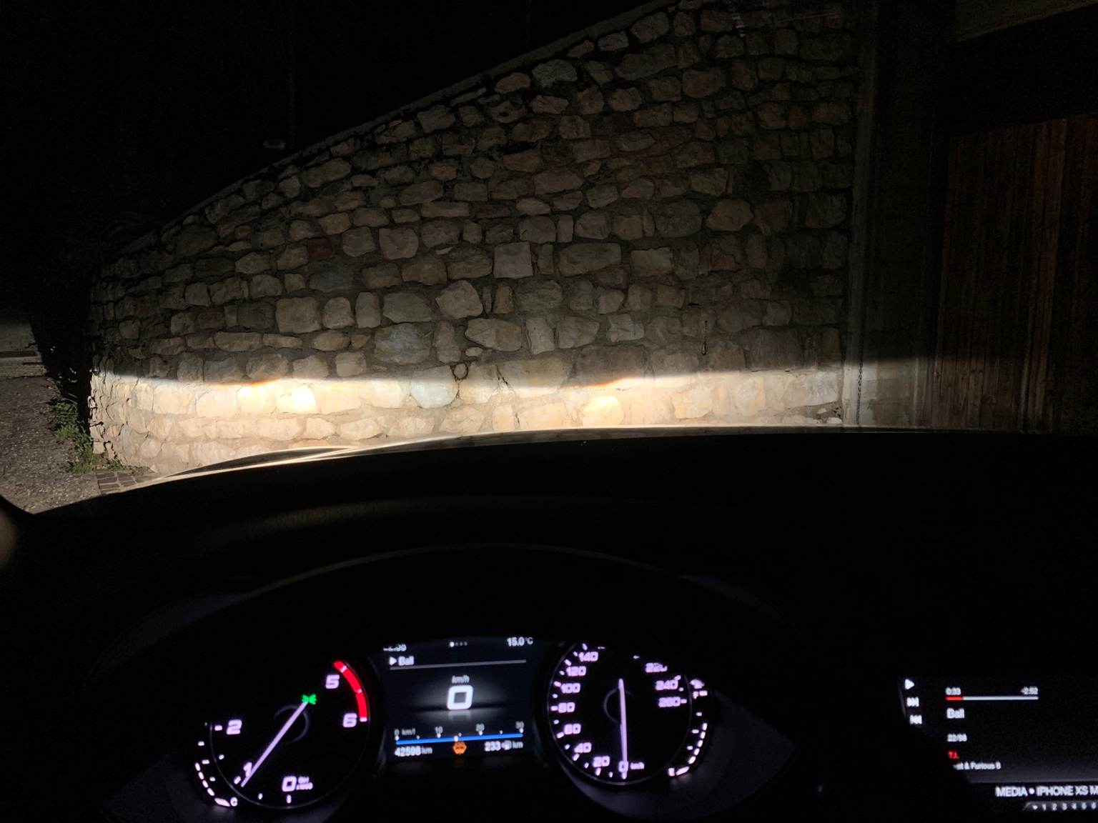

Ciao a tutti. Da un paio di giorni sulla mia Giulia veloce mi capita che dopo un po’ di km i fari afs si blocchino (il destro rimane fisso dritto mentre il sinistro rimane puntato tutto verso sinistra)
Spegnendo la macchina, aspettando che i fari si spengano e riaccendendola, i fari eseguono nuovamente il ceck e tornano a funzionare.
È mai capitato a nessuno??
Premetto che il faro di sinistra mi è stato cambiato in garanzia ad inizio anno perché non funzionava più l’abbagliante. L’altro ieri mi sono trovato nel bel mezzo di un diluvio e sulla strada c’erano 10 cm di acqua. Non so se possa essere entrata acqua in qualche centralina. Eventualmente sapete dirmi dove guardare?
Allego una foto in cui si vede il faro di sinistra tutto spostato...

Ciao. Purtroppo mi hanno detto che il faro e relativa centralina erano difettosi e hanno dovuto cambiarli per risolvere.
Ti ringrazio per aver risposto così velocemente 😳 spero che non sia lo stesso per la mia, non ho idea di quanto costi un faro nuovo, ma sicuramente non poco 😭
Figurati. Ti congilio di portarla in officina per vedere se il problema potrebbe essere dato da altro.
A me li hanno sostituiti tutte e due le volte in garanzia ma dalla fattura pro forma ogni volta erano 1600€ tra faro e mano d’opera per cambiarlo.
