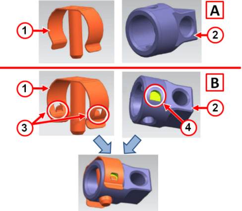

Versione: 2.2 JTD con Cambio Manuale
2125 1 431 PB
COMANDI ESTERNI CAMBIO MANUALE
Innesto marce difficoltoso o impossibile – Soluzione Assistenziale
INCONVENIENTE LAMENTATO
Innesto marce difficoltoso o impossibile.
CAUSA TECNICA
Possibile presenza di una o più delle seguenti anomalie sul tirante di comando selezione/innesto marce (A) e/o sul tirante di reazione (B):
  • Perdita dell’omega clip (1)
  • Perdita della molletta elastica (2)
  • Rottura della boccola (3) di fissaggio albero di reazione
    22.2 KB · Visualizzazioni: 501
