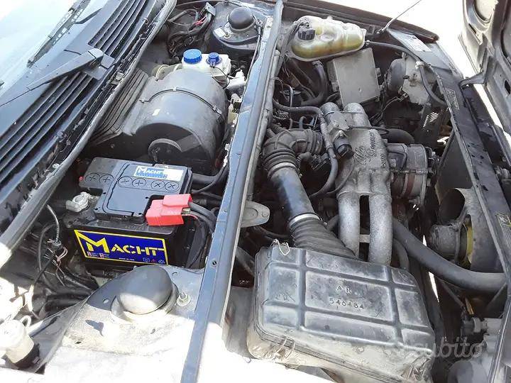

Pare strano che dopo 6 mesi siano bloccati i freni... Prima di muoverti fino a Torino chiedi delle foto del vano motore, dei pneumatici (soprattutto la data indicata sui pneumatici) foto dei freni e sottoscocca. Foto della vaschetta del liquido dei freni e zona circostante per vedere come è stata tenuta questa povera 33 che dopo 6 mesi fermi si ritrova con i 4 freni bloccati... Mandaci qui le foto e ci buttiamo un occhio noi. Hai detto che te la vende ad un buon prezzo... Ma per curiosità, quanto chiede?

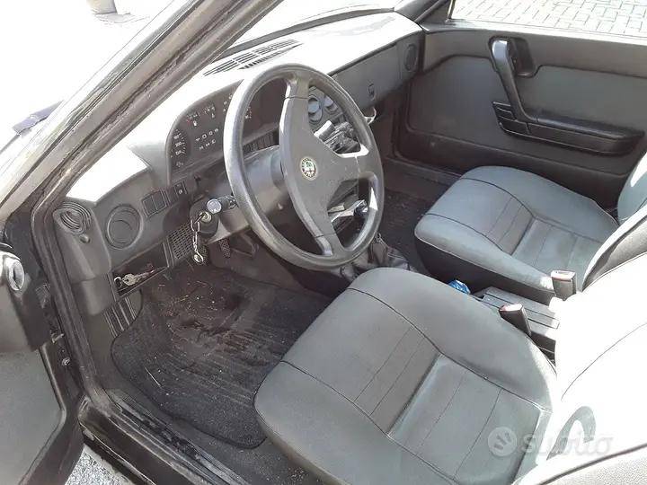

Sull'annuncio c'era scritto che non mandava altre foto oltre a quelle già pubblicate e, anche quando l'ho chiamato, mi ha detto che voleva liberarsene in fretta e non voleva fare verifiche sul guasto (ma magari qualche foto riesco a farmela mandare). Il prezzo è di 500 ma forse riesco a trattare un po'. Foto degli pneumatici e del vano le ho e le allego, le altre no. In ogni caso i freni non so se sono bloccati, mi ha semplicemente detto che l'impianto non è funzionante. In ogni caso grazie mille per l'interessamento.

a vederla dalle foto sembra in buone condizioni in rapporto al prezzo,
io penso che valga la pena di andarla a vedere di persona e poi decidere il da farsi

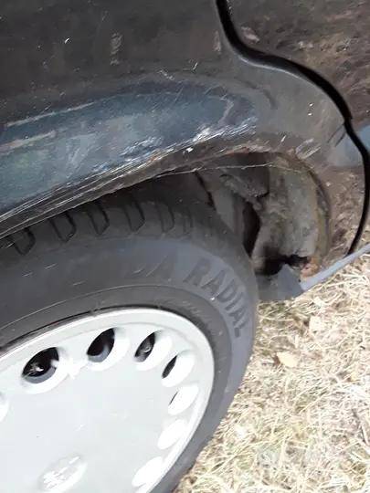

Così a pelle, in effetti sembra messa bene, occhio però alla ruggine lato destra. Poi un venditore che va di fretta e così di fretta che non vuole manco fare due foto la dice lunga... Comunque andare a vederla non costa nulla, ma prenderla fino a Brescia senza freni è pericoloso e da quello che si vede è impossibile fare una diagnosi.. tra l'altro poco probabile che tu possa risolvere il problema quando sei lì, solo aggiungendo liquido per i freni... Cosa tra l'altro da evitare senza spurgare...

Bisognerebbe capire se le foto sono recenti o meno...
Il fatto che sia parcheggiata all'aperto fà ben sperare che sia stata mossa di recente e che pertanto i freni non siano bloccati.
In una delle foto si vede il tappettino lato conducente sporco (pare olio), cosa che fà ben sperare che sia solo una perdita della pompa, forse risolvibile rabboccando e spurgando il circuito.
E' comunque sconsigliabile usarla senza avere le necessarie conoscenze o senza averla fatta vedere ad uno del mestiere.

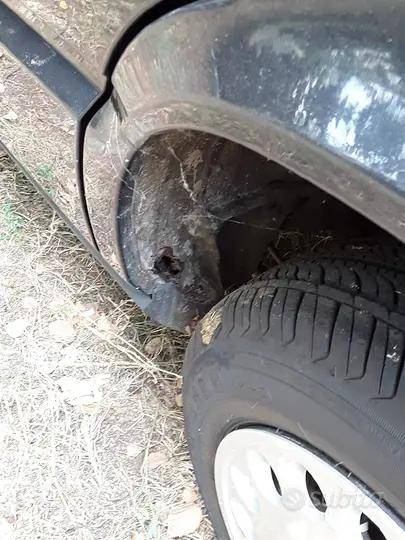

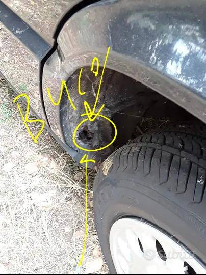

Abbassa il prezzo a 200.
C'è la scocca bucata....
