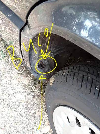

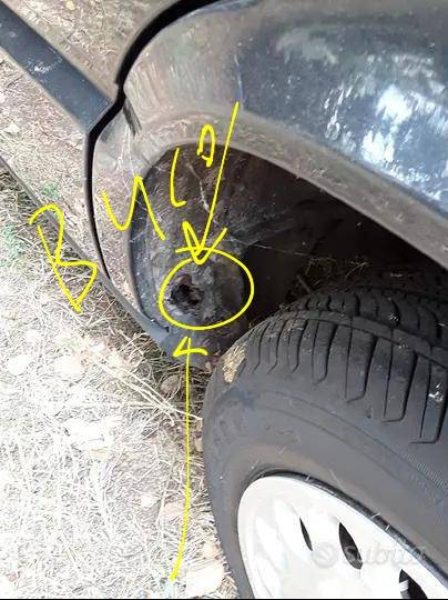

Abbassa il prezzo a 200.
C'è la scocca bucata....
Visualizza allegato 230852
caspita, dici che è molto grave o si può stuccare? Perché sull'annuncio ha ripetuto più volte che il prezzo non è trattabile. Magari posso provare ad abbassarlo e se vedo che non vuole sentire ragioni gli do i 500, oppure dici che è un danno grave? In ogni caso grazie mille

Ps.. i buchi nel finale del sottoporta visibili dal passaruota non promettono benissimo,
a meno che non sia il risultato di accumulo di sale dalle ruote,
potrebbe avere o meno anche i sottoporta quasi bucati,
..controlla a vista almeno i punti di sollvevamento per il crick sotto i passaruote dell'auto,
che non abbiano ruggine sfogliante in abbondanza, nel caso i sottoporta nonsono sani
e va da se fatti assicurare che non ci siano altri problemi seri,
tipo motore che batte (cioè sta al limite dallo sbiellare) o che mangia acqua o olio,
se non ci sono altre magagne potrebbe avere un senso salvarla,
gli interni sembrano buoni
