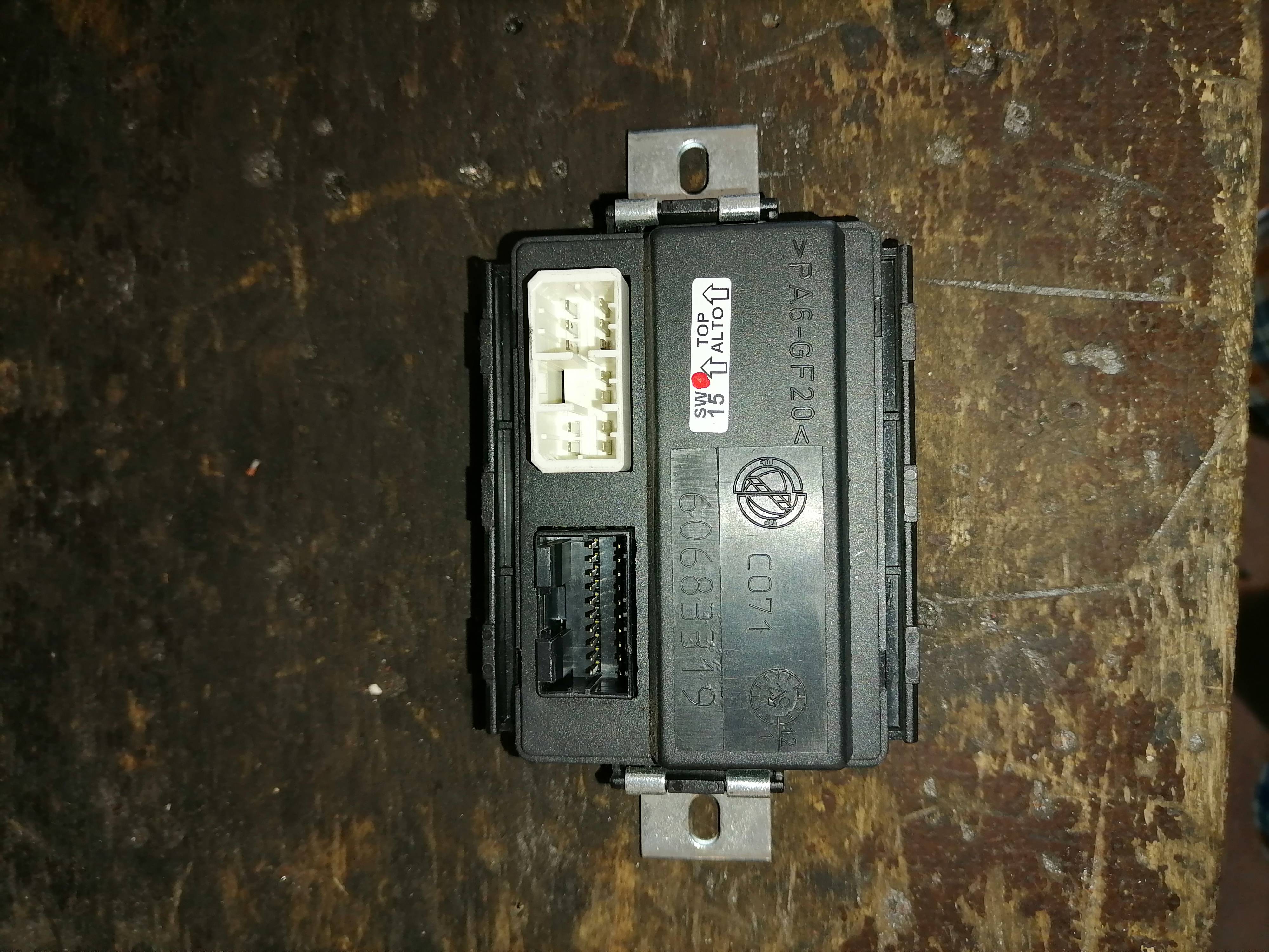

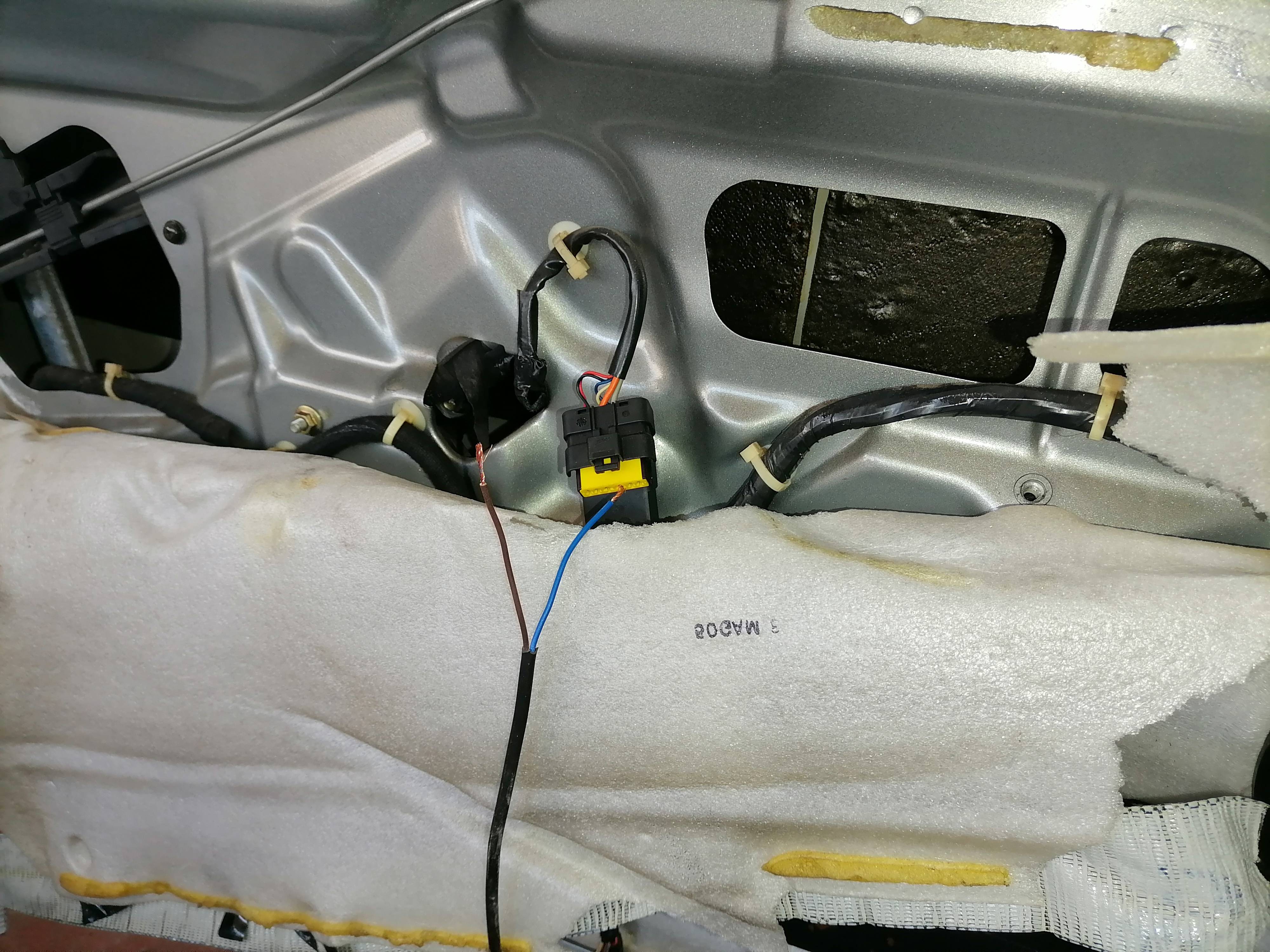

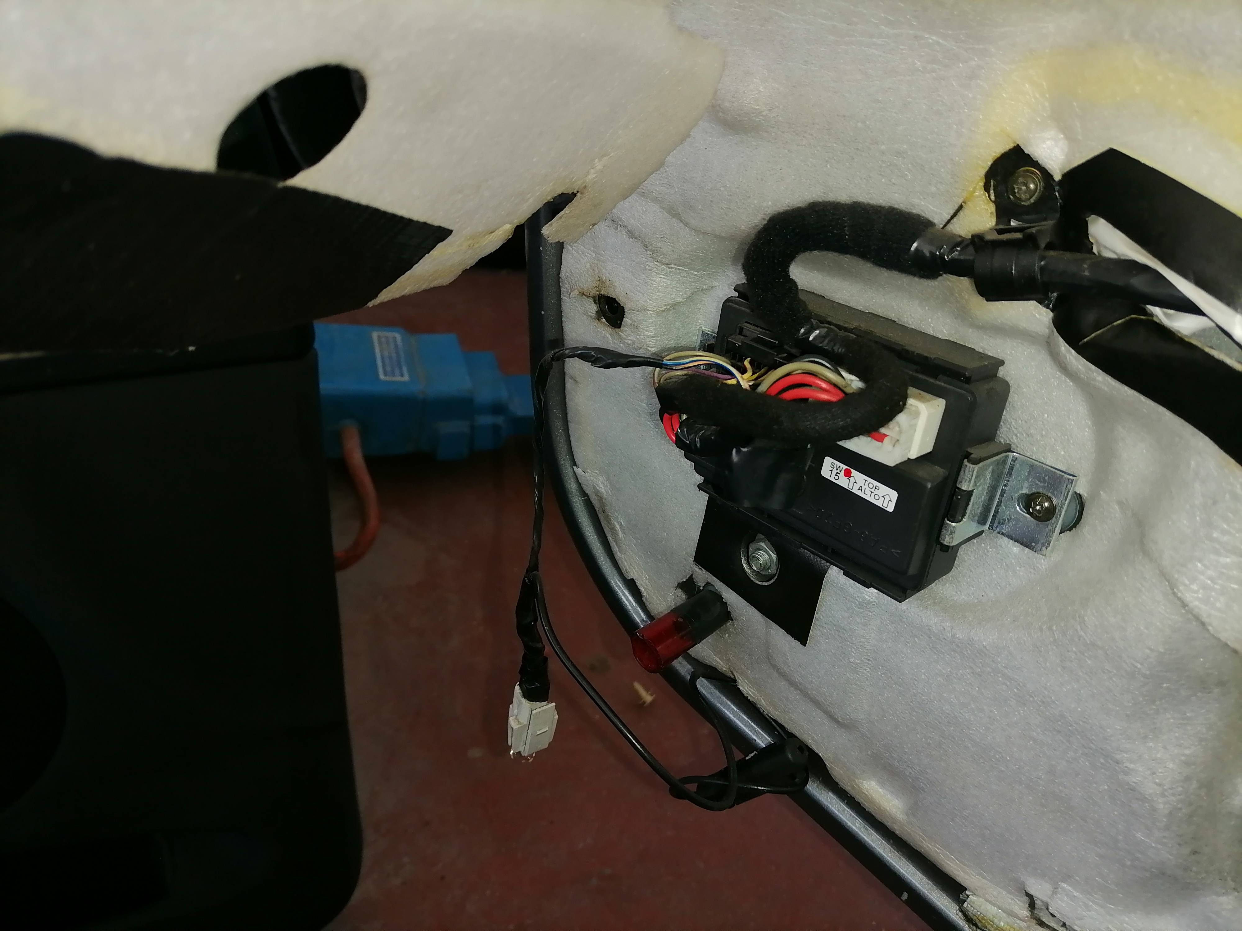

Smontato un po' di fodera per capire qualcosa.
Il motorino con alimentazione esterna va, è il modulo, infatti non riceve la conferma di chiusura portiera

Ma guarda, adesso è ho smosso tutti i spinotti, infatti funziona, penso proprio a ossidazione nei contatti...
