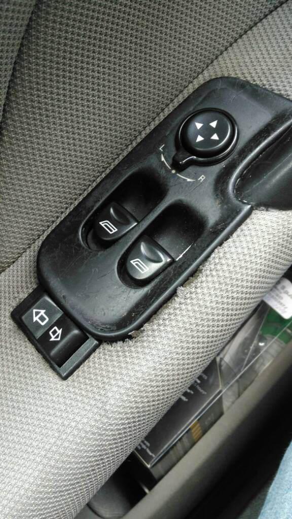

Salve ragazzi, mi sono accorto che se chiudo la macchina, con la chiave, il telecomando non va, tutte le porte si chiudono tranne la posteriore sinistra. Che sarà? È possibile che l aveva prima abbia tagliato qualche filo per creare un interruttore alza vetro al lato guida? Vi posto la foto! Il pulsante che vedete serve solo ad alzare abbassare il vetro lato GUID e non è neanche sotto chiave, ma diretto.

Esatto lì c'è un pulsante di troppo!!!

Al di là del pulsante aggiunto che probabilmente serve solo all'alzacristallo, devi verificare la serrattura che non funziona e relative connessioni...
Se la posterire destra funziona significa che il problema è localizzato sulla porta che non funziona...
