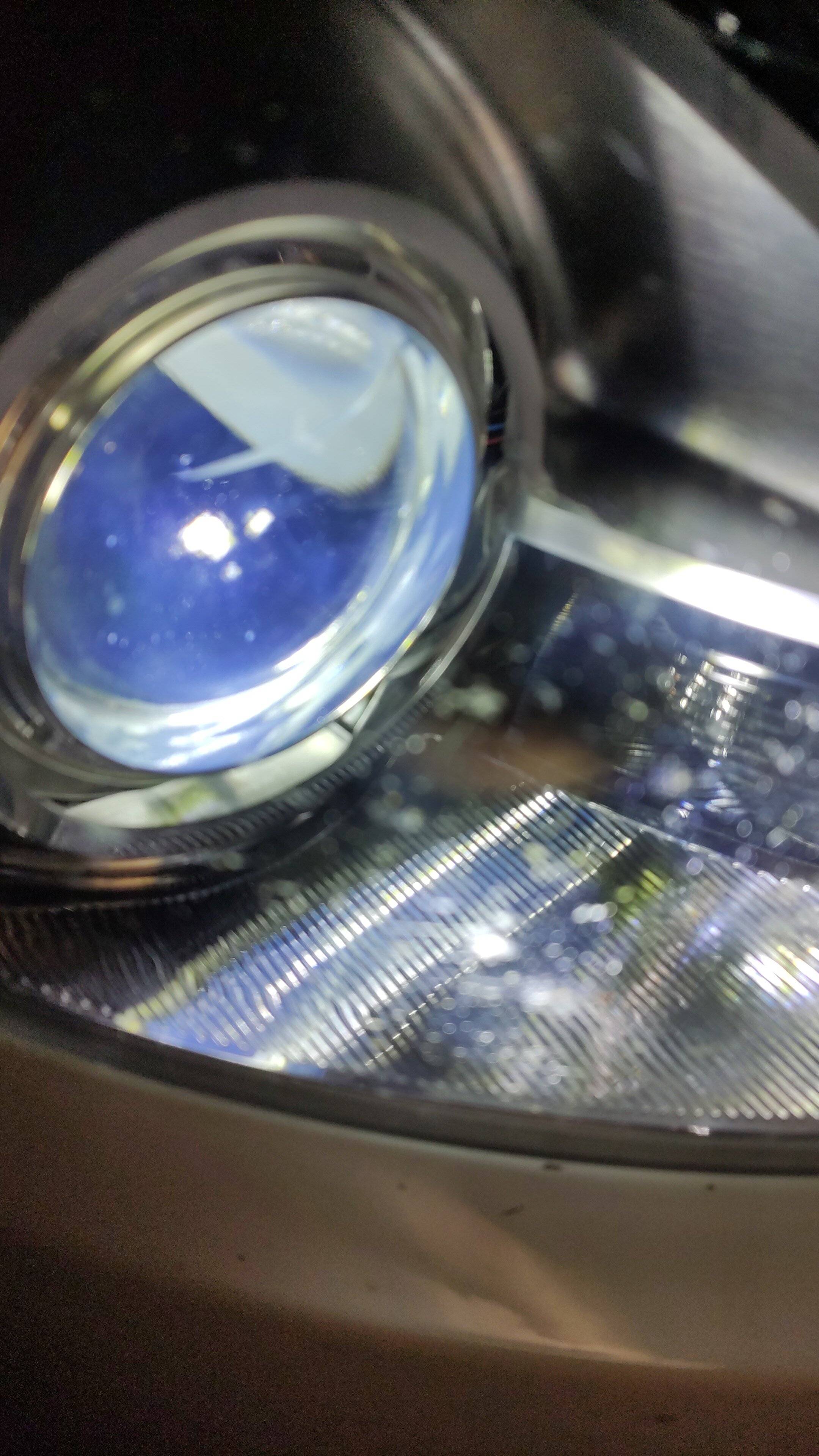

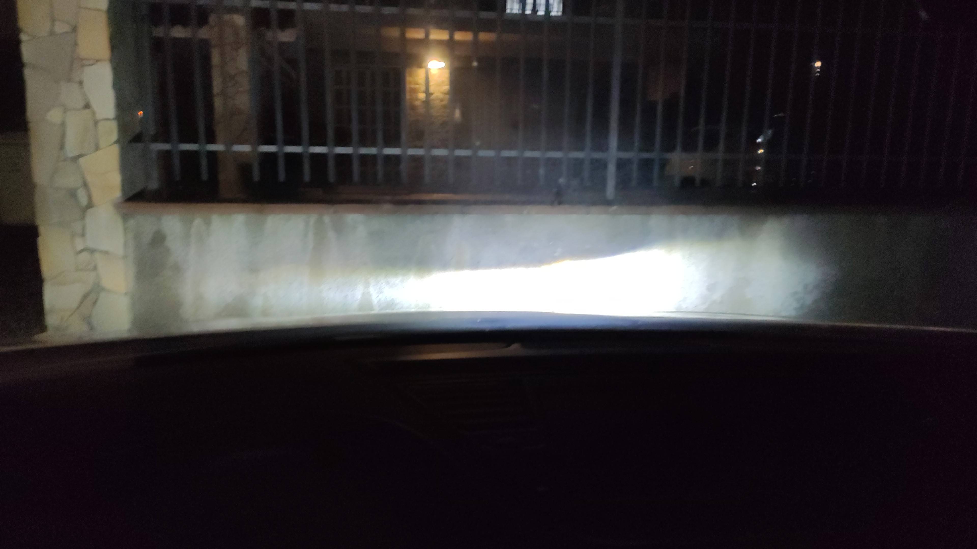

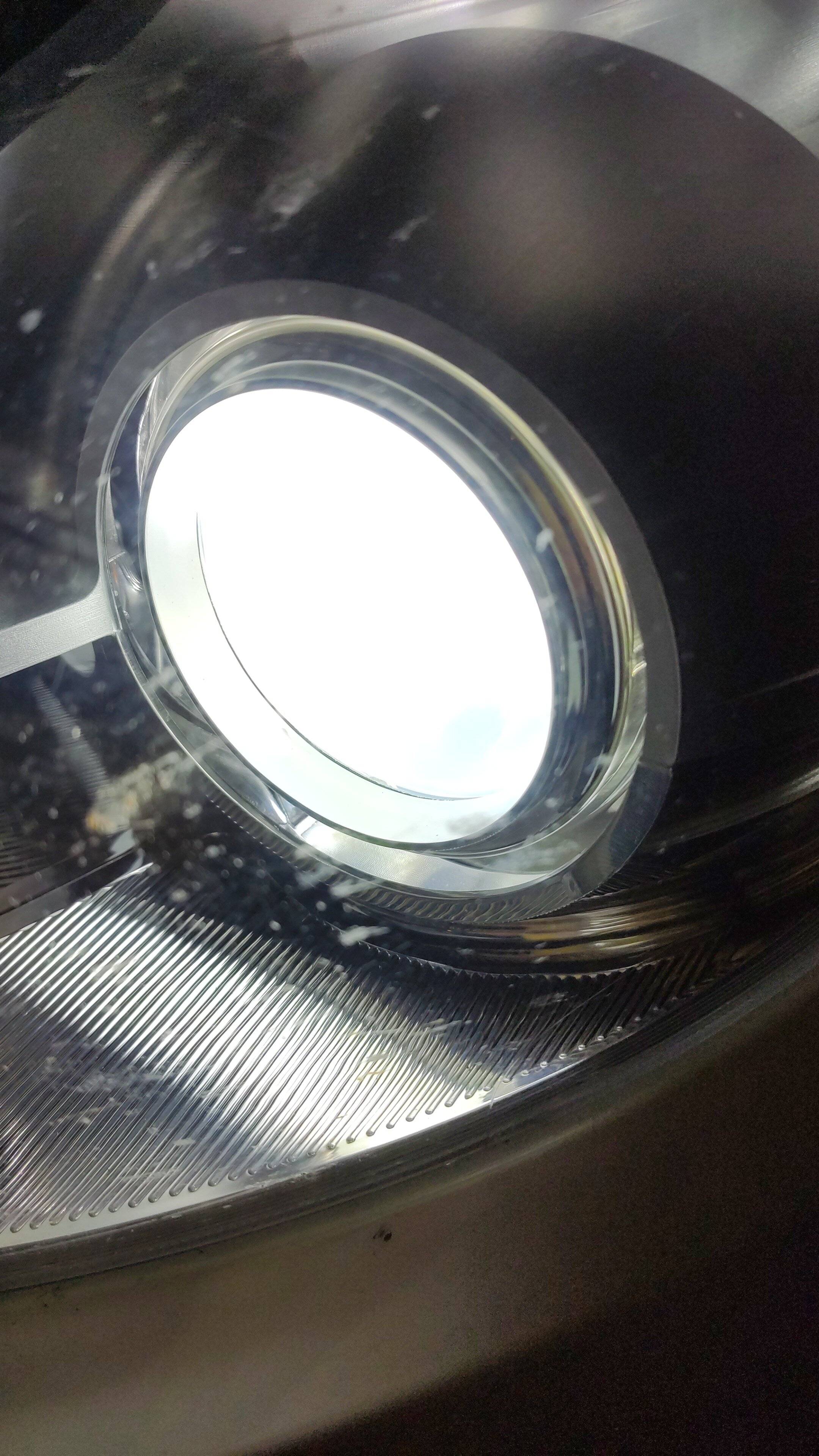

Buonasera,
Ho un problema con le luci della mia Giulietta, una risulta opaca , l'altra no. Quella destra fa più luce, la sinistra sembra non vedersi proprio.cosa può essere .grazie a chi saprà essermi d'aiuto.

L'opacità è sinonimo di lente sporca, questo può causare una ridotta emissione di luce. Sembra il tuo caso.
Un flusso scarso può essere anche dovuto ad un errato montaggio della lampada o all'invecchiamento della stessa.

Hai una lampadina andata. Sostituiscile entrambe.

Lo ho messe nuove😣
Cacchio. E cosa può essere? Riflettore seriamente opacizzato? Ho un fanale Giulietta 2012, non ricordo se dx o sx ma ha un LED bruciato, altrimenti ben volentieri te lo davo.

Sembra opaco come se fosse non trasparente, mi chiedo se inserendo un ferro pieghevole con pannetto riesco a pulirlo?!

Non credo, solitamente all'interno esiste un diaframma che impedisce di raggiungere la lente.
Ci sono alcune soluzioni che impongono lo smontaggio del faro e l'immissione di un liquido detergente. Il problema è asciugare molto bene il faro.
Altra soluzione più laboriosa è rimuovere il collante che tiene il "vetro" e agire direttamente sulla lente.
Cerca in rete, ci sono dei tutorial...

Tentar non nuoce, puoi provare con un liquido per ottiche da fotografia. Non usare però oggetti metallici, se ti scappa righi qualcosa
Meglio i bastoncini del giapponese oppure una cannuccia di quella grosse...
