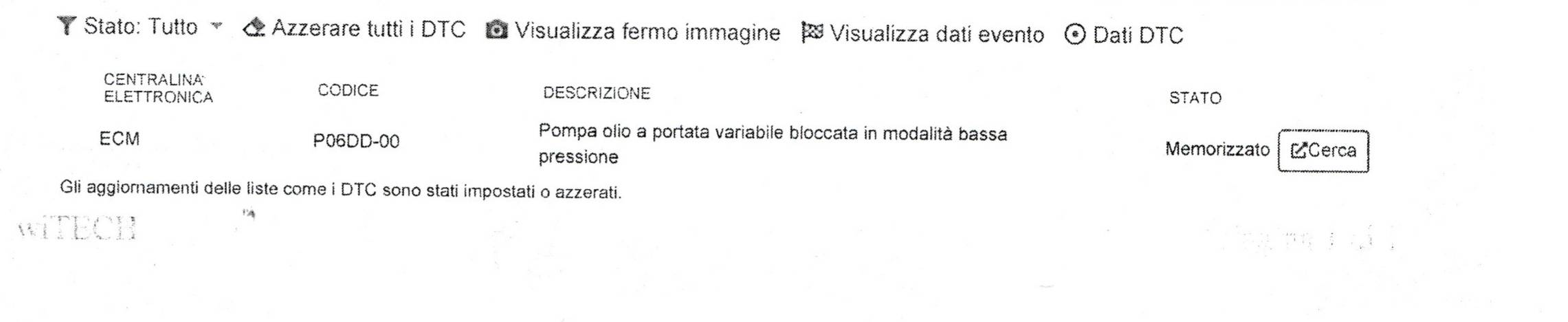

Buongiorno a tutti, sono un possessore di un'Alfa Romeo Giulia 2.2 Diesel da 150cv. La vettura da qualche mese mi da problemi continui con la spia del motore. L'ho portata in officina e mi hanno detto che l'errore era dovuto ad una mancanza dell'olio motore/mancanza di pressione. Ci ho fatto sostituire i trasmettitori, valvola, cambio olio e così via (tutto fatto in diverse sedute visto che le soluzioni precedenti non hanno funzionato). Vorrei chiedervi se qualcuno di voi avesse avuto lo stesso problema oppure se qualcuno sapesse una possibile soluzione. La spia è quindi la successiva protezione del motore (limita potenza e velocità) solo dopo lunghi viaggi autostradali e/o sotto sforzo prolungato. Vi ringrazio infinitamente e in anticipo per le risposte.
Allego la foto dell'errore che mi hanno trovato.

Ti hanno pulito il sensore map?
Ho parlato con loro e mi hanno detto che è stato sostituito assieme ad alcuni sensori della pressione olio

Secondo me bisognerebbe controllare elettrovalvola portata olio montata sulla pompa dell'olio.. ho sentito cmq casi di sostituzione pompa olio...
