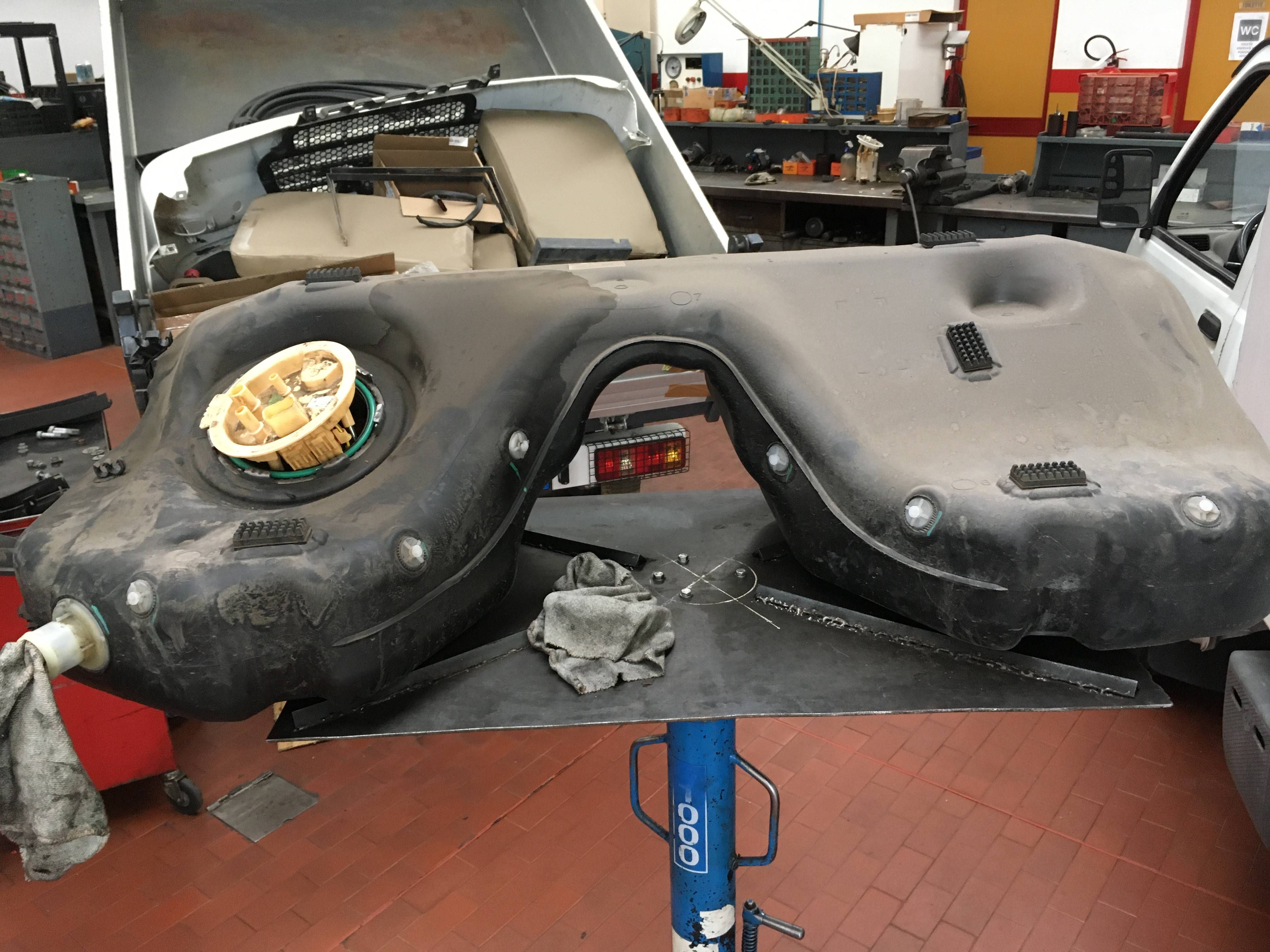

Ciao a tutti io a causa della rottura della pompa ad alta pressione e conseguente fermo in autostrada, dopo più di una settimana con Stelviofermo dal concessionario in attesa addirittura dei tecnici Alfa da Torino, ebbene la rottura della pompa finalmente diagnosticata soltanto dai tecnici Alfa venuti da Torino a Casake Monferrato . Pezzi di metallo in giro nel serbatoio quindi nel motore ecco il motivo del fermo mi sono costati la bellezza di euro 7mila per cambio pompa alta pressione pompa bassa pressione iniettori nuovi cinghia di trasmissione lavoro ! Più. La chicca che il serbatoio non si riusciva a pulire dei residui metallici nella parte più chiusa di esso per cui anche il serbatoio nuovo 1100 euro con l’occasione l’auto aveva solo 94mila Km e 4 anni ho cambiato anche la batteria ! Un nell’assegno di 8300 euro ! Per ora può bastare ! La concessionaria sui pezzi di ricambio nuovi mi ha detto che garantisce per due anni! Speriamo bene ! Ora lo Stelvio va e capisco ora che da qualche tempo strappava ma chi immaginava una cosa del genere ! Scusate se mi sono dilungato ! Chiedo : ma se scrivo alla Alfa di tutto questo pasticcio credete che mi supporterà con un premio ? Anche uno stupidì gadget visto che sono Alfista da 22 anni ! Ciao a tutti !
Cp4 ovviamente!!! Molti avranno questo problema difficilmente superano i 150/200 mila km.. i più fortunati arrivano a 250 o poco più… Audi e bmw hanno fatto scuola vuoi non copiare e mettere anche noi le ottime cp4 infatti le Audi e vw più moderne sono passate a montare impianti delphi…
    938.8 KB · Visualizzazioni: 241
Anche io stessa cosa 110000km 7000€ di preventivo pompa andata e limatura in giro NO COMMENT
Perché il gasolio passa ovunque quindi se la pompa si rovina butta limatura è il gasolio la trasporta essendo molto fine passa ovunque
