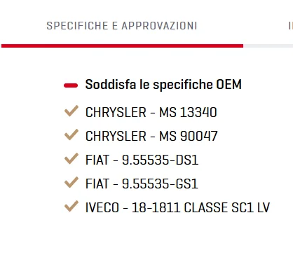

Questo è generico. Infatti ha anche le specifiche per il diesel.
Non vuol dire che sia generico, significa solo che rispetta entrambe le specifiche. Cosa che tra l'altro è normale. Sono solo gli oli legati contrattualmente alla casa automobilistica che indicano una sola specifica per motivi commerciali
Assolutamente no! Se sono indicate più specifiche vuol dire che è polivalente, va bene per più motori. Quindi più economico.
Una sola specifica vuol dire che quel tipo di olio contiene additivi specifici, quindi più indicato.
In questo caso, Selenia non accorpa più specifiche per un solo olio, ma ad ogni specifica il suo olio.

Questo non è proprio vero. Se guardi i diversi oli non affiliati alle case costruttrici, indicano tutti più specifiche. Tanto per fare un esempio i vari Bardahl indicano più specifiche per ciascun tipo di olio. Ma non si può dire che il bardahl sia un olio più economico o di minor qualità rispetto (ad esempio) al Selenia (che tra l'altro molti, a torto o a ragione "schifano") Il fatto di indicare una sola specifica è solo una questione commerciale. Serve a segmentare il mercato e ha creare la convinzione negli acquirenti che solo quello devono acquistare e quindi spendono contenti circa 30 euro al litro per il Selenia dal concessionario. Anche io spendo quella cifra dal concessionario quando faccio i tagliandi (dato che non ritengo preferibile rivolgermi a un generico), però sinceramente tanto contento non sono, perché so che quando pago 30 euro un litro di selenia, 15 sono di marketing e politiche commerciali. Poi ovviamente come in tutte le cose ognuno ha i propri pensieri e convincimenti senza la presunzione di voler modificare quelli degli altri.
