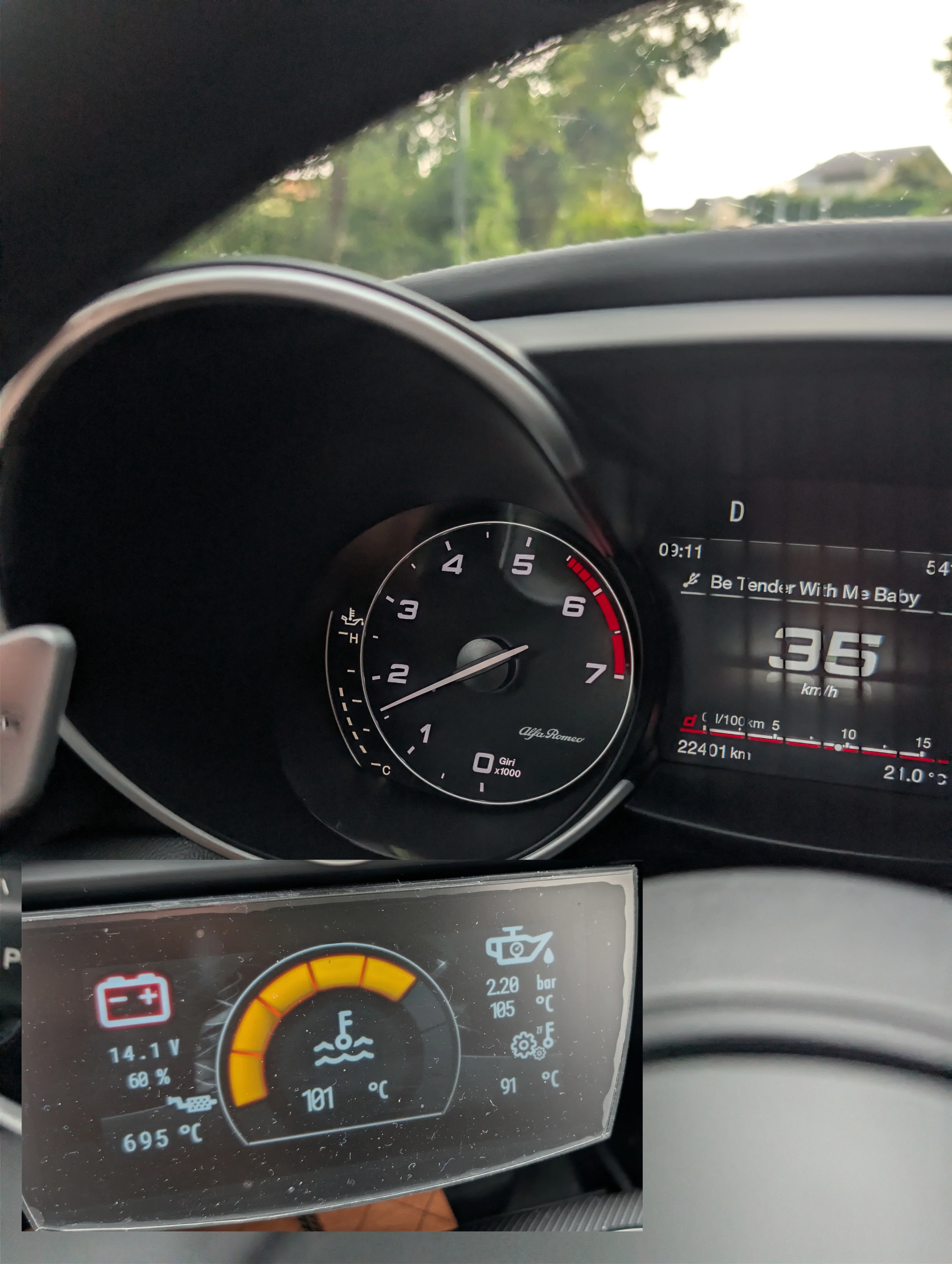

...ha iniziato ad accendersi la 5^ tacca di 8 dello strumento della temperatura olio...
La mia esperienza sulla Giulia a benza è quella che vedi in allegato, avendo un display aggiuntivo ho potuto constatare che la quinta tacca corrisponde circa 105 gradi, quindi valori non esasperati...
    972.7 KB · Visualizzazioni: 29
Reazioni: Phil2022 e VURT
#43
Se consideriamo che il benzina lavora a temperature più alte, la quinta tacca sul diesel potrebbe corrispondere anche ad una temperatura inferiore

#45
Grazie, credo che nei motori diesel la temperatura sia leggermente più bassa, come accertato dal meccanico nel test effettuato con diagnosi collegata. Ti chiedo cortesemente se puoi darmi maggiori informazioni sul display aggiuntivo, perché vorrei acquistarlo. Grazie
